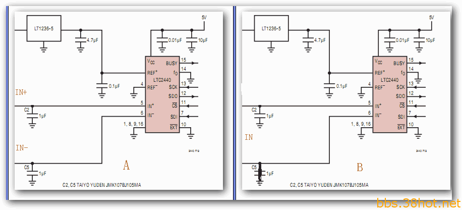

两张图参考都一样接法,参考电压为5V ,A图采用差分输入,B图单端输入(IN-接地)。不考虑超量程部分,问题如下:
<1>. A图中满量程是±5V还是±2.5V ?,假如是 ± 2.5V,那么理想状态下输入2.5V测出的24位数字就是24个"1" ,-2.5V测出也是24个“1"还是24个“0”?
<2>. B图能测负电压吗?满量程能测几伏?5V行吗?

A是±2.5V量程,B只能是0-2.5V
B图的IN-接地,那么IN+只能输入大于零的电压(可稍微低于地0.3V),否则有损坏器件的危险。
A图虽然是±2.5,但是LTC2400的IN-和IN+的点位必须都得是大于零的(可稍微低于地0.3V)。
手册第12页写着数据格式了

tianda_spl:A是±2.5V量程,B只能是0-2.5V
手册第12页写着数据格式了 (2012-05-02  12:59)
谢谢,那B图 1LSB=2.5÷16777216 =149nV而不是5÷16777216 =298nV ?

laoyezxp:谢谢,那B图 1LSB=2.5÷16777216 =149nV而不是5÷16777216 =298nV ? (2012-05-02  14:04)
A图和B图,1LSB是一样的,298nV。
B图是把IN-强制接地,丢掉了一半量程,但是不会改变分辨率。
