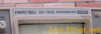

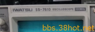

近来想掏一台岩崎ss-7610 示波器 在坛上看到很多卖的 可是见到有的写着同步示波器的英文 ,又有的只写着示波器的英文 ,外观型号都一样,请问有什么区别 ,谢谢

没有什么区别,只是一种提法而已。据我理解,早期一些简单的示波器扫描电路不管有无输入信号都在扫描工作产生基线,有些说法叫连续扫描,后来的示波器扫描电路可以工作在等待状态,由垂直电路来的信号启动扫描产生基线,国内有一些资料大概称具有等待扫描功能的为同步示波器,其实现代高级的示波器扫描电路也可以工作在连续状态。
