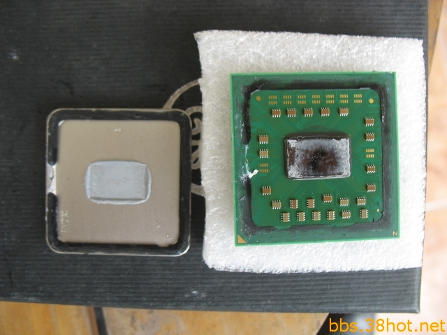

现在的产品,技术和材料都进步了,其实差别很小了,甚至压根就没什么区别。例如电脑cpu应当是最高等级的集成电路,有很多就是塑封的或者是复合封装的,部分品种貌似金属封装,实际上是塑料封装外表背上一个散热金属壳而已。另外,特别复杂的芯片,引脚非常多,再用金属封装难度很大、成品率过低或者成本难以控制。
多数情况下,芯片的性能主要由其片芯本身决定,同一片芯不同封装引起的性能差别远远小于不同片芯之间的差别。例如,fluke的343A电压源,里面有一片金属封装的LM709,如果用现在很普通的塑封精密运放例如OP07代换这片LM709,会使其性能有显著的改善,此例说明金封的芯片也并非都是极品,芯片型号对性能的影响要远远高于封装形式对性能的影响的影响。再如TL431有塑封和陶封,它们的性能有一定差别,价格也有数十倍的差别,但是即便是最高等级的陶封tl431,其性能也非常有限,远远达不到凌特等近年生产的塑封新型号基准芯片。
有一个例外就是对于一些要求超高的场合,例如超级电压基准LTZ1000之类,外部环境的极细微变化都会影响器件的输出指标,另外其引脚数也不多,这种场合必须用金属封装。

现在的CPU都是陶封的,或者陶瓷金属混合封装,不大可能用塑封,连南北桥都是陶瓷封装,对于发热元件,塑封的散热等级过低尚无法代替陶封。
发表于 2012-4-30 12:16:21 | 显示全部楼层
CPU和最高等级的集成电路差得远多了,一块高级点的FPGA就可以抵几块CPU的价格了。早期运放用金属封装是因为那时候的塑封工艺还不成熟,比如透光性、气密性等等直接影响硅电路的性能,等到成熟了,就是大家现在看到的情况了
