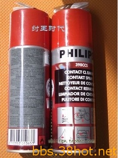

淘回来不少二手的仪器,现在有一个比较发愁的问题,就是电路板都不干净,需要清洁...我开始用的是淘宝上买的所谓飞利浦的电路板清洁剂,结果到手一用感觉很差,喷出的液体味道大不说,感觉就像油一样,基本没有任何清洁效果。不知道是不是我用的方法不对??后来又改用无水乙醇,效果倒是不错,可是清洗干燥后电路板上有一片片的白色痕迹,很不美观...在这里请教下有什么办法去掉吗?在这里看有用洗洁精加热水的,自己还是胆子比较小。也看到有说用WD40的,不知道效果怎样?还请各位有经验的前辈明示。谢谢!!

还有,那个飞利浦的电路板清洁剂是不是用来喷处理电位器的啊?

你那个飞利浦的是用来清洗电位器和开关的。想把电路板洗得很干净,电子市场有专用的洗板水,不过有毒性,你自己斟酌了。

我也用过 飞利浦的电路板清洁剂 是洗剩下板子松香的 很好用啊!但较贵价!  [s:32]

这是我买的清洁剂,只是借用下图片,不是这家的。效果很不理想,一股油味
