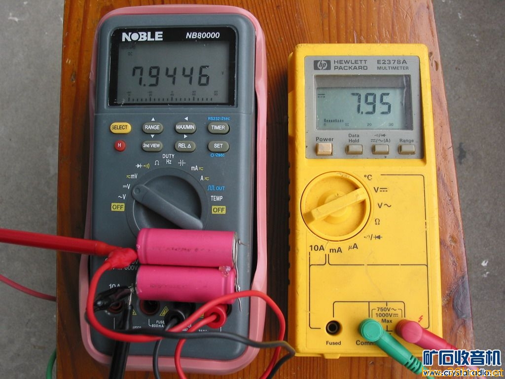

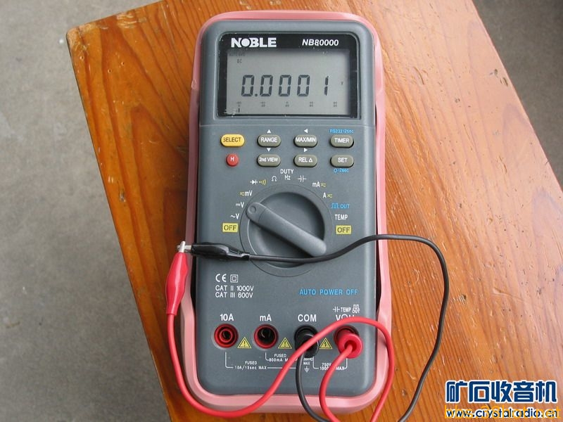

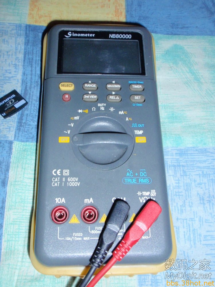

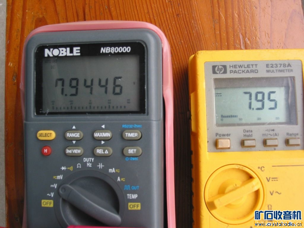

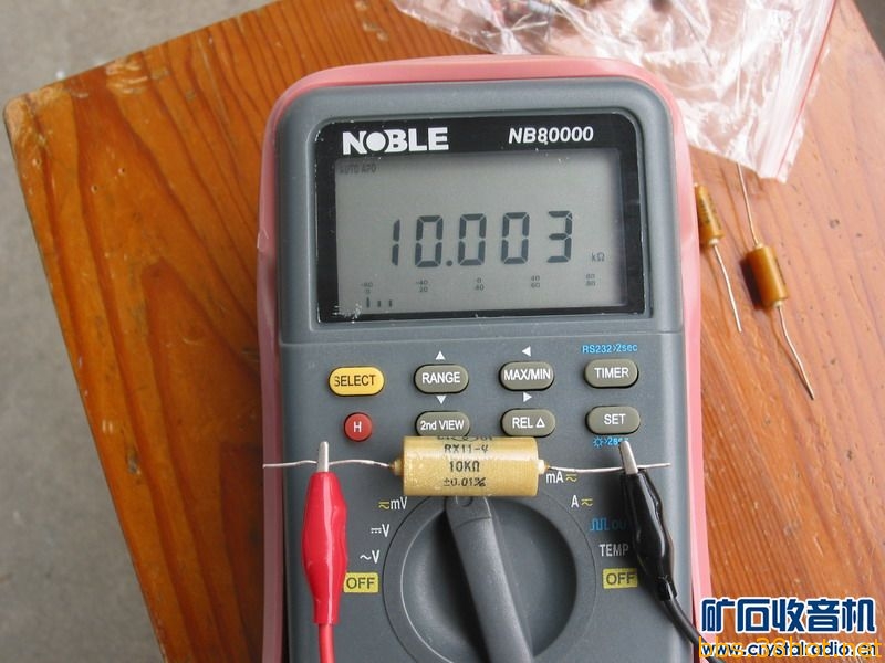

淘了一个4.5位的万用表。国产的,功能比较多。详细请看图片。

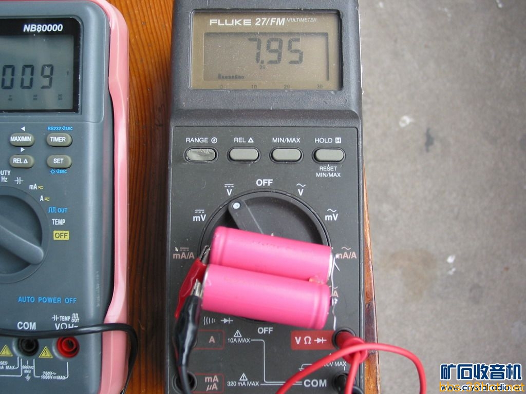

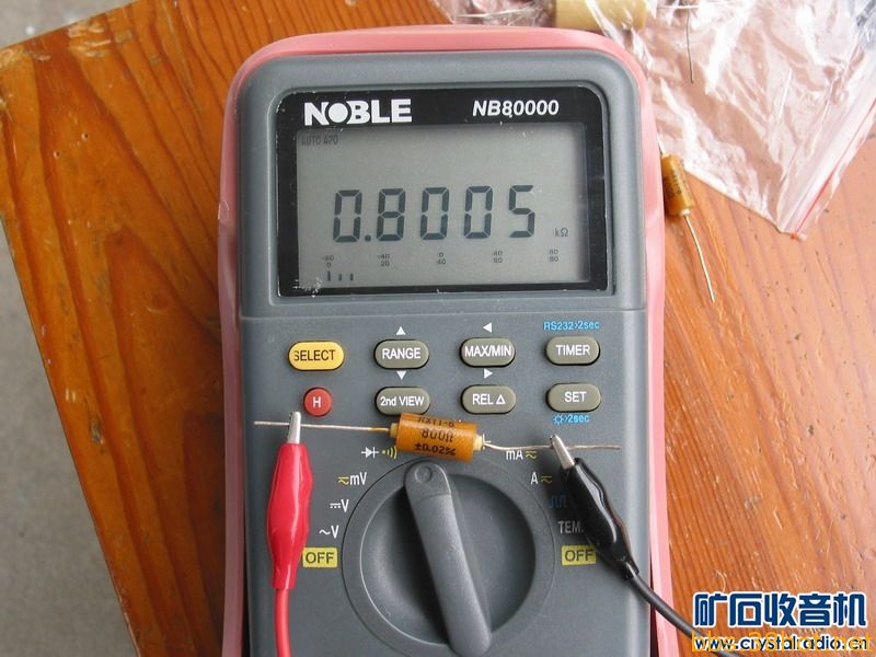

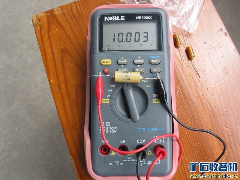

现在只测量了电阻,电压测量过电池的,准确的。(自己的5V,10V的基准没有在)。呵呵 红色的外壳不是这个表原装的。
对比图:

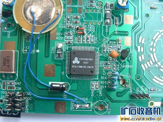

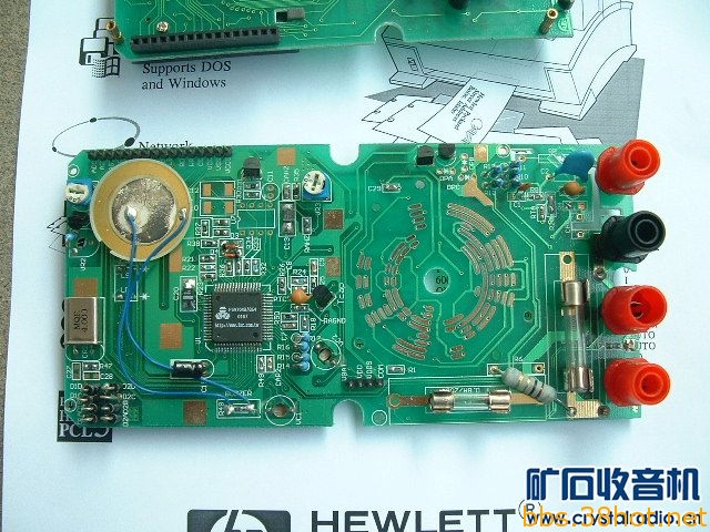

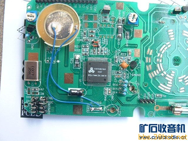

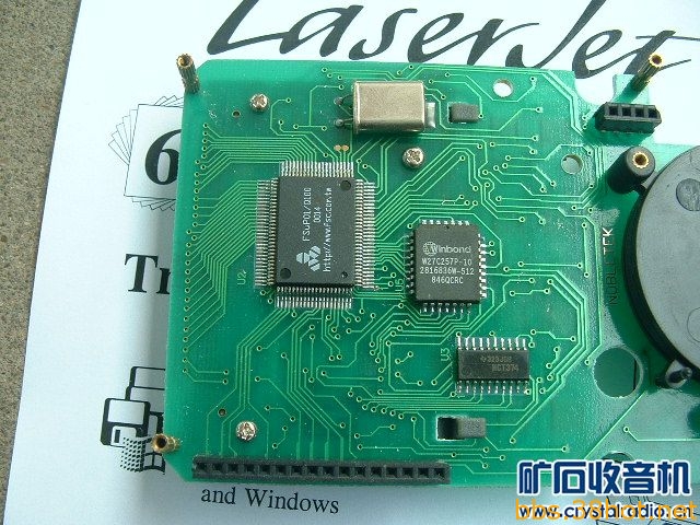

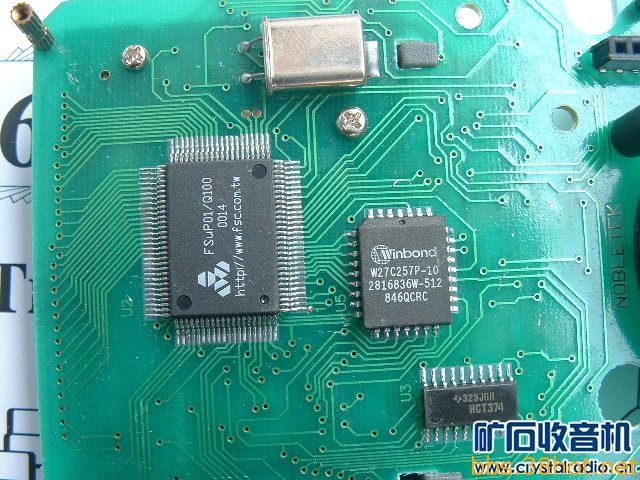

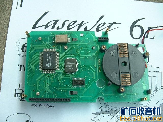

拆机图:
国内深圳产的,还是双显,有点和台湾的TES prova 803相似。
还有别的牌子的,但型号一样,应该是同一个厂生产的。
      上图这个表二手的,拆客260元出的,全新的在480左右,请大家看看值吗?我开始想入了,后来合计了一下还是退出了。

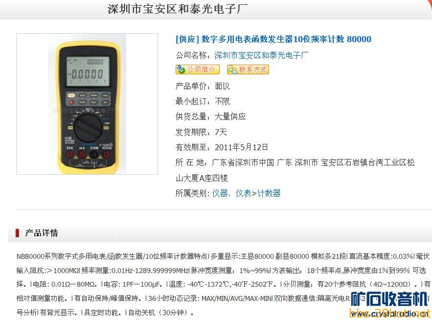

发表于 2012-4-25 10:53:10 | 显示全部楼层
数字很大,到80000了,但是精度不高.
显示数位:主显示:80000,副显示:80000模拟条21段
自动手动量程选择,电池不足提示,全符号显示
测频可达:1000MHZ(高频配件)
交流真有效值测量
18种频率,1%-99%可选占空比,1800个波形输出-函数发生器
0.1%---99.9%脉冲占宽比测量
信号分析:(AC+DC)交直流同步测量,(AC+Hz)交流、频率同步测量,(DC+dBm)直流分贝同步测量,(dBm+Hz)
          分贝频率同步测量,(Hz+duty)频率、占空比同步测量,摄氏、华氏、温度同时显示。
自动数据刷新保持:正负峰值数据自动保持.
36小时动态记录:最大值(MAX)最小值(MIN)平均值(AVG)差值(MAX-MIN)
光电隔离RS232计算机接口,背光显示,自动关机
直流电压:80mV/800mV/8V/80V/800V/1000V 精度:0.1%+15
交流电压:80mV/800mV/8V/80V/750V 精度:1.0%+10
直流电流:80mA/800mA/10A 精度:0.5%+10
交流电流:80mA/800mA/10A 精度:1.0%+10
电阻:800Ω/8kΩ/80kΩ/800kΩ/8MΩ/80MΩ 精度:0.3%+10
电容:1nF/10nF/100nF/1uF/10uF/100uF 精度:2%+3
频率:99.999Hz/999.99Hz/9.9999kHz/99.999kHz/999.99kHz/9.9999MHz 精度:0.1%+10
温度测量:-50度-1372度 精度:1.5%+2
分贝测量:20个负载电阻可选.
二极管测试、三极管测试、通断检测.
体积:190×90×39mm

发表于 2012-4-25 11:09:29 | 显示全部楼层
台湾富晶芯片,台表也有用它的,使用方便。精度在自己心中,做工作表应该不错。

发表于 2012-4-25 14:21:32 | 显示全部楼层

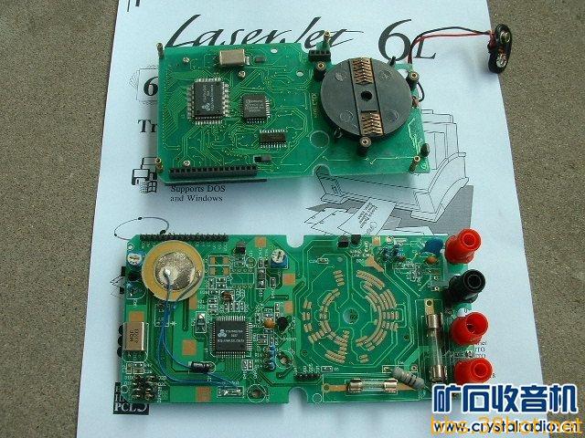

哈哈  我来了。这个表就是我的啊。这个图片就是我的啊。这个凳子就是我的啊。这个凳子就是我经常拍照的啊。
这个表我是收藏先的。有人问我,就随便喊了价格的。
我以前也是出过NB178  NB198型号的。
楼上的朋友 你拆解加分,应该给我加啊,是我拆开的啊。哈哈
发表于 2012-4-25 15:42:54 | 显示全部楼层
没有精密排阻,精度好不到哪里去吧。

发表于 2012-4-25 21:21:05 | 显示全部楼层
四位半的表精度应该是0.0X%才算是正经的,精度达不到,多少位都没用,就是个数而已。

楼上的朋友 你拆解加分,应该给我加啊,是我拆开的啊。哈 .. (2012-04-25  14:21)
哈,还真是你拆的。见到HP E2378A,好眼熟。
