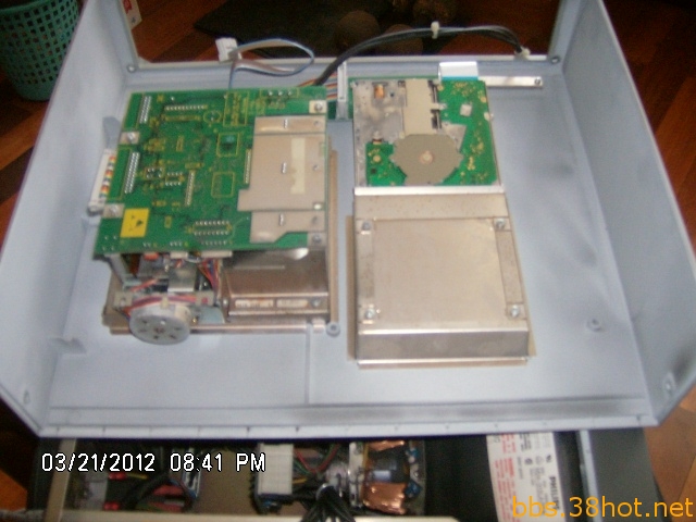

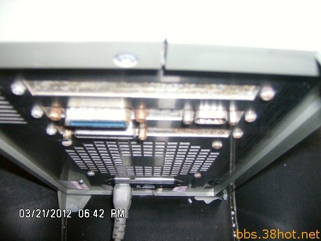

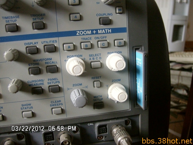

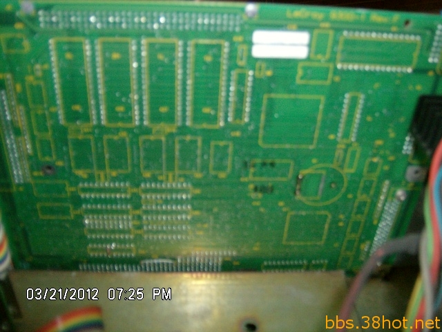

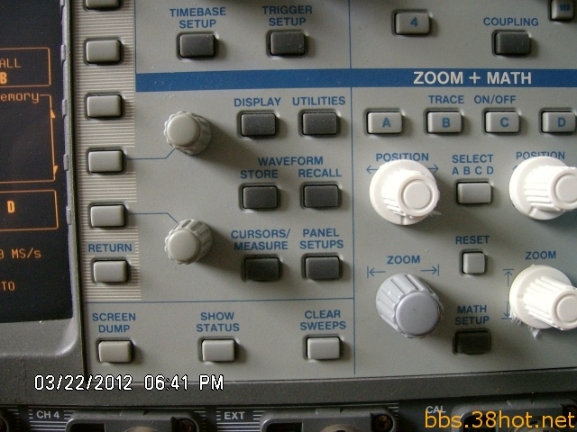

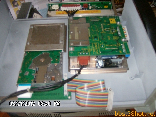

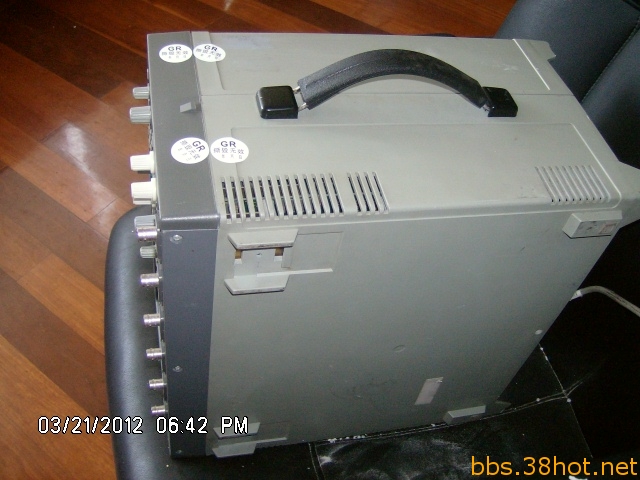

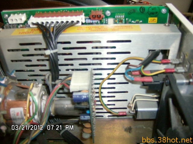

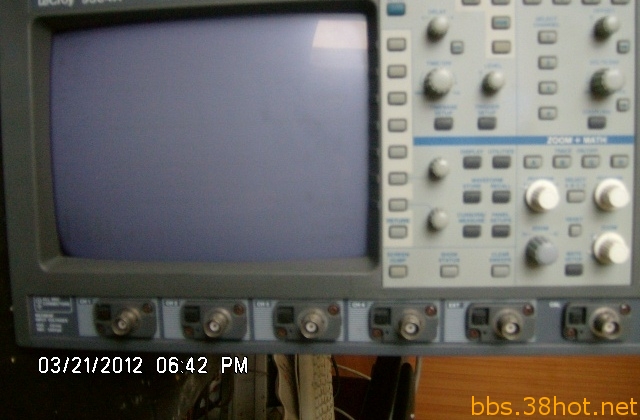

东西到手,总是要脱一脱,洗一洗的。。。 照片as000000 788888919.jpg 照片as000000 788888921.jpg 照片as000000 788888922.jpg 照片as000000 788888925.jpg 照片as000000 788888932.jpg 照片as000000 788888933.jpg 照片as000000 788888937.jpg 照片as000000 788888935.jpg 照片as000000 788888931.jpg

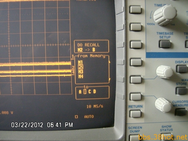

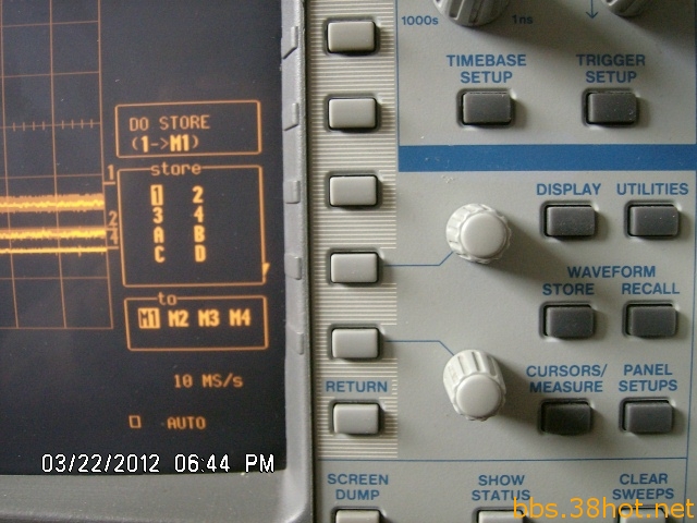

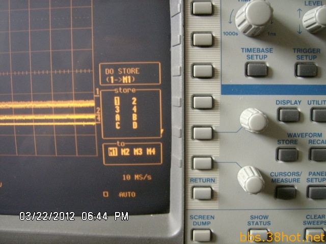

但闹不明白这些M1,M2,M3,M4存储器分别指那个?机内16Mb的PSRAM?FLOPPY软驱?512KB的机外MEMOYR CARD/PCMIA插卡?那还有一个指哪个? 打印机如何使用?面板上,菜单里均没有相关按钮命令?! 用什么类型的打印纸呢?。。。呵呵,问题多多!!!

应该指的是把当前波形存储起来,能存4个波形
具体存储位置不清楚了

估计不会是指4幅图片,A,B,C,D指的是屏幕图片处理内存,停电后数据不会丢失(注意From---To语句!),估计A,B,C,D内存是在机内的四个UVPROM(M27C2001)中。我试着存储过当前图片,每幅只占500Kb多点,相对于16Mb 可以存更多。那么这*28,*29图片中的1,2,3,4呢?是什么内存?如何将图片存入1,2,3,4中?!
发表于 2012-4-28 22:02:30 | 显示全部楼层
1,2,3,4是指采集的通道编号,即实际采集的波形;
A,B,C,D是计算或回显的波形编号,即通过处理的波形;
M1,M2,M3,M4是存储器编号;
所以,把图片存储到1,2,3,4是不可能的。

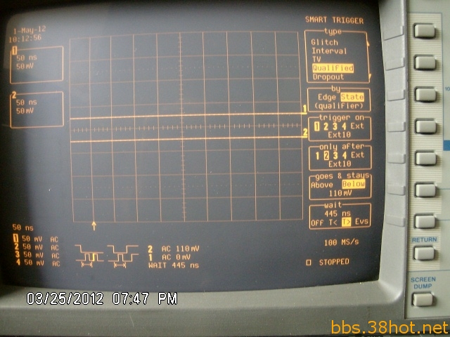

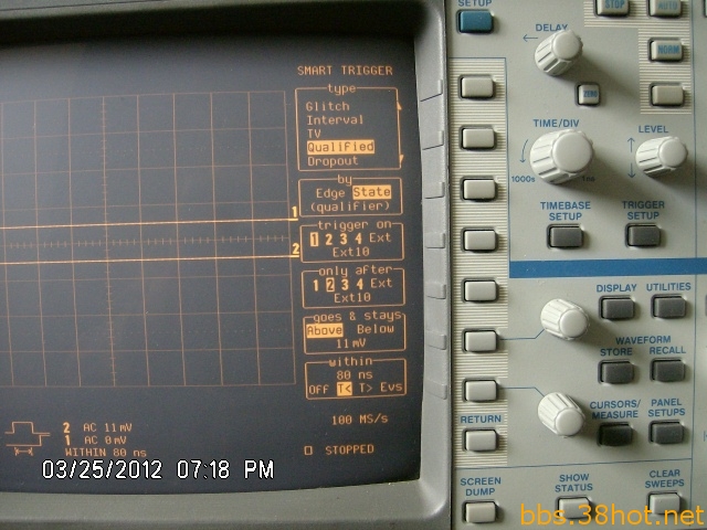

对于特定偶发事件引起的脉冲干扰的检测(查找),是我很需要的。但面对这舶来品,又没有实用指南,让我无从下手!我估摸着,这TRIGGER SET 项SMART TRIGGER的QualiFied(不知中文叫啥才合适,叫“合格/限制”?呵呵)。。。应该是可以达到特定偶发脉冲测量目的? 因为下面的子项目中有“goes&stays"的”above/below" ----mv!  以及“wait/within"”的"<T  or  >T" ----ms!   不知我估计的对不对?也不知如何正确设置。还是上一下图。。。 其中的“trgger on" 与“only after" 子项是如何对应的?这个“T” 是指“脉冲的宽度”还是指脉冲触发前/后的响应“时间”?(“T ”的设置“长度”是2ns-20s,范围好大!)。若可行,那“捉贼”的功夫可了得啦!望指教。  其实,细细想来,这些触发功能如果运用得当,扩展一下,用处太广,太大!!!

如果根据上图右边中的设置,看图片下方所显示的脉冲触发状态示意图,结果好像是:当通道2为低电平(低于设置值110mv)时(后),至少等待445ns后,通道1 触发脉冲有效(保持0mvAC)?这好像有与设置的初衷不符?呵呵,若如此能实现何种功能呢?纠结阿!

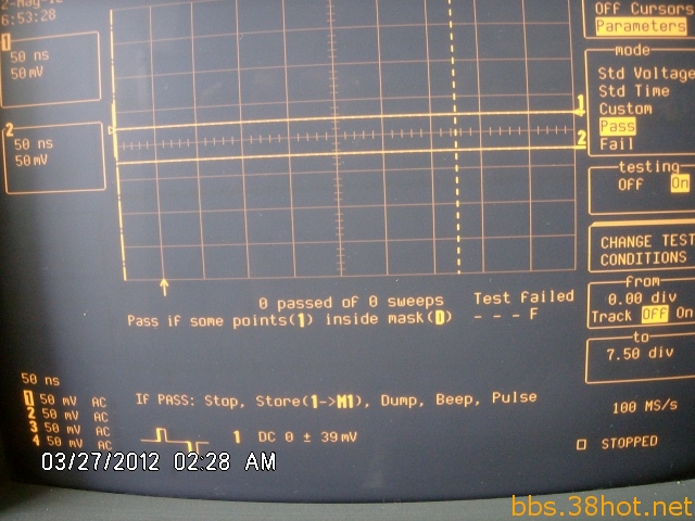

继续摸。。。 现在我对“MEASURE”功能,要实现如下要求:对比不同日期录制的两幅波形图,若两图中某段的波段(点的集合)前后对照后有不一致(还可设置不一致的具体数值多少),则停止继续对照,将新获得的图存入另一个存储器,然后系统发出一声持续3秒的“滴”声作提醒信号,同时送出一个脉冲(本次随意设置为39MV),提供给执行机构相应动作,再转储。东西太多,不能详尽,略显一艺。一声感叹——宝刀不老!只是我辈孤陋寡闻,不禁担心起来,大老美如今达到何种高度?也许是杞人忧天,这些只是雕虫小技而已? 图如下:

端详着这 偶尔得之的陈年老刀,感慨不已!那个年代的此类产品,布线结构竟如此简洁!连 CPU 主板及底部的前端小信号处理的PCB都是四层布线!假如放在现在,一般的仪器PCB都还没有赶上吧?几天前,我还为此该不该出手近五位数的价位犹豫不决呢,现在看来太值了!就这九寸的CRT显示屏,刷新率竟达5000次!作为与电视机打交道多年的我,只有怀疑这是不是真的!我见过的最高档CRT  显示器最高刷屏率也就250次吧!怪不得,看起来那么养眼。我每次拍照,假使将照相机设置曝光自动1/1500S, 拍出来的“照片”也没有缺少扫描线的或少屏的!人家以为我用的是能自动同步的高档相机呢,其实只是化了400多元的极为普通的数码二手机子哦!我还美美地遐想着,这位没落的“客人”,他原来从哪来?在何处“高就”?因该在某国的,条件不错的,国家级科研院所?那么,他们现在用何种“神器”?。。。身为龙的传人的我们,能赶上趟吗?呵呵,想歪了!勿见笑。

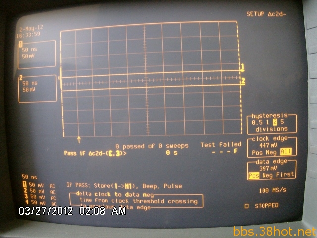

我还是在摸!但不清楚这些项目的含义是啥?如果弄懂了,用处可定很大!以下是“MEASURE/PARAMETERS 的 Custom 模式,这个DUAL  类型下的deltta C2d+ 。。。 , delta c2d -(c,3)  等是表示什么? 其中 C 是用来设置时钟值的?那其中括号内的 3  是数据个数?是什么数据?。。。好像下面意思是:数据(运行)时钟的阀值经过。。。(数据运行超时)?我丈二和尚摸不着头脑啦!接触过此类示波器的同好们赐教,共同提高! 请看图...
