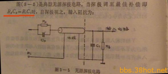

示波器的表笔,上面有个小螺丝,可以把本来弯曲的方波变得平直.这个部分的电路谁有?什么原理?

调节电容,使探头电容和负载(示波器输入)电容构成1:10,这样任何频率下面探头都是1:10的分压比,低频靠10M:1M电阻,高频靠电容

那个可调电容大概范围0---100PF,

在直流或较低频率范围,两个电阻组成分压器就行了,但是,示波器需要传输很宽频率范围的信号,电路中的寄生电容就会影响信号的正确传输,于是将错就错,在两个分压电阻上并上合适的电容进行补偿,由于事先很难精确知道分布电容的大小,于是固定一个电阻上的电容,另一个电阻上再并联一个可调的,通过微调令电阻的分压比与电容容抗的分压比一样,不管直流还是交流信号的分压比就近似一样了。
方波信号是一个多谐波,除了他的基波,还含有高次谐波,在波形上,上升部分代表高频分量、过度部分代表低频分量,分量合适波形就是方正的,调整微调电容就是调整分压器上电容容抗的分压比,分压比合适才能复现方波。需深入的了解可参看基础书籍。
