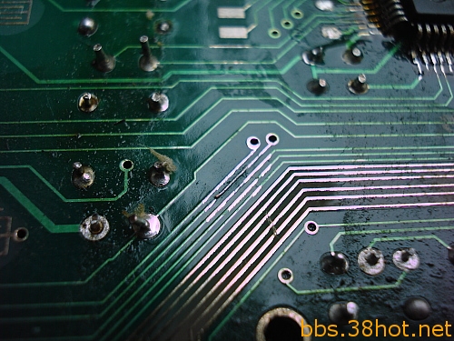

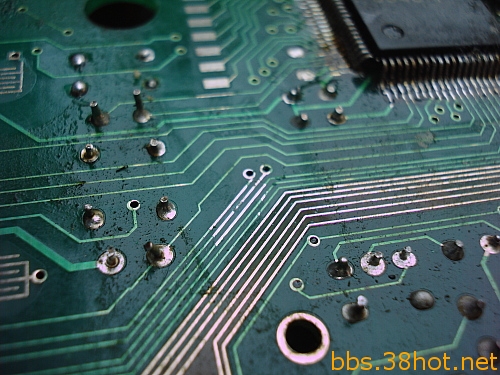

我的FLUKE19坏了,故障是能开机,但是档位经常无规律错乱,比如打在电阻档却显示电压档,有时又正常。修机过程:怀疑档位接触不良,仔细查了,接触很好。然后继续查,代换了一些件,甚至连芯片都换了,还是一样。最后查了,是档位开关到芯片的档位切换功能脚的铜箔被腐蚀了,用刻刀把绿漆刮开。看这里
这个铜箔也太细了,细心的用铜丝焊好了,就是这样
焊好了
焊好了

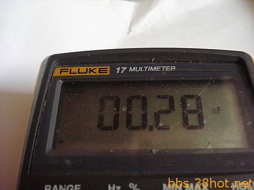

装好机子,试机一切OK。电容档是不归零的,大家懂的
试机
试机

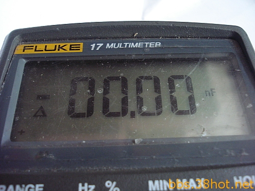

FLUKE17,19和80系列所用的芯片是一样的,既然80系列都有相对值模式,那么也可以给19加上相对值功能,好的就这样办,这下就对了
相对值模式
相对值模式

不错,LZ很仔细,眼力很犀利[s:32] 焊点很饱满,最好用无水酒精洗洗这块板
发表于 2012-4-24 23:23:23 | 显示全部楼层
如果是这种板,,我就用抛光砂纸剪成0.5mm宽,,,磨一下,,,都不会用刀去刮,,,,,修好后用704胶涂一层.......

的确,像这种走线,用刀刮后上锡都会降低其强度。楼主正解啊。我修就直接用线连焊点处。

请教如何增加相对值的功能!
 楼主| 发表于 2012-4-25 22:02:39 | 显示全部楼层
连接芯片的65,67脚就可以增加相对值功能,但是我试了改4位半功能,却没能成功,可能是芯片的外围电路和80系列的不同吧
发表于 2012-4-26 16:28:09 | 显示全部楼层
连接芯片的65,67脚就可以增加相对值功能,是直连吗?后用哪个键控制?求教了。
