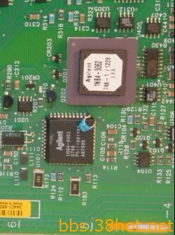

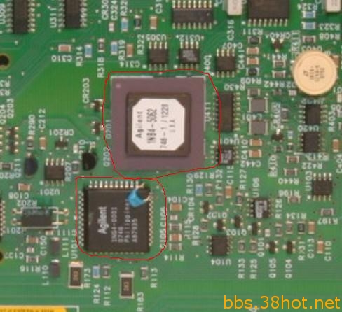

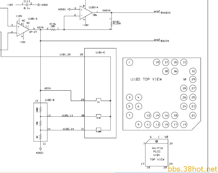

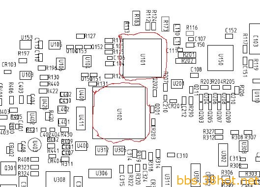

最新近展怀疑U102,U101各位大仙能不能帮量一下这两个片子关机后的各个管脚的对地电阻。 34401-2-1.JPG 34401-3.JPG 34401-4.jpg 34401.jpg dc.jpg
发表于 2012-4-25 11:01:46 | 显示全部楼层
那两个片子故障率并不高,并且即便是真的坏了,一般的维修者也没有条件换芯片。
我觉得还是从简单的地方入手,先检查一下±18V和±15V电源系统是不是有问题。

自检故障码611,和618,我看和这两个片子有关。

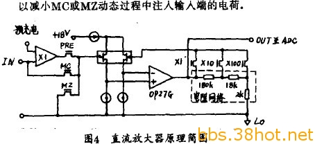

 楼主| 发表于 2012-4-25 16:41:23 | 显示全部楼层
回 wbxms 的帖子
wbxms:611直流增益X100失败。
618直流高电压衰减器失败。
个人看法,应当首先分析这两者共同或共用的部分。如果没有确切的根据,最好是不要考虑两者同时损坏。 (2012-04-25  16:00)
这两个的共公部分就是那两个片子。那两个一个是电阻网络一个是电子切换开关。公同组成直流增益放大的。电路图我已贴出了。现在就是不知到这两个片子正常的话是怎么样的。也没有正常的机子来经较。
