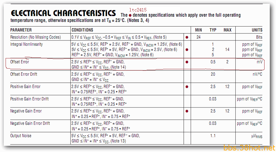

LTC2415这项指标异常地高

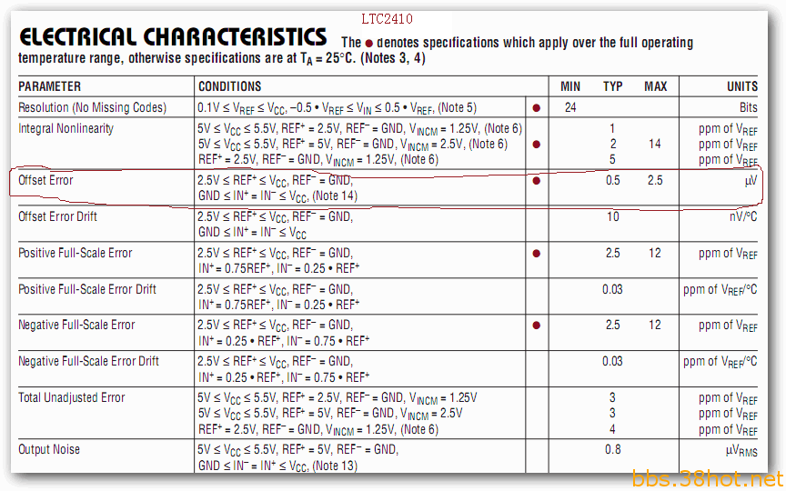

据说LTC2415用于福禄克某些型号的表中,OFFSET ERROR 这项指标高出LTC2440,LTC2410等芯片近千倍,难道不重要吗:

发表于 2012-4-23 12:36:29
印刷错误吧
a-fly
a-fly
发表于 2012-4-23 12:41:22
可能是uV,但即使是mV,关系也不大。
