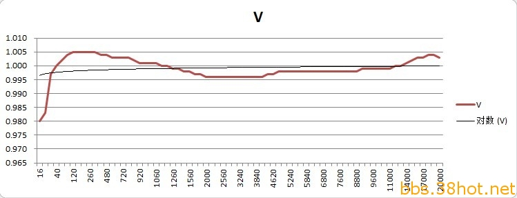

还是前些天jhxc提到的万用表交流频响的问题,当时用声卡测了一下可以到20k,今天在家没事又测了一遍记录下来
声卡是EMU0202usb,表是U1233A,用频率发生器软件输出指定频率,并且输出频率与表上显示频率一致
频率16-20k,总共在73个频点做了记录,频率再低电压乱跳没法读,频率超过21k上不去了
1k时候的1.001v为基准
电压线跳动比较大,但是实际上数值上下浮动不超过0.015v,趋势线也和声卡的频响曲线基本符合
可以测量音频电压也算多了个用处
问题一
这样测有多少实际意义
另外一个问题
jhxc用作对比的UT533的频率能测到1M,那1M的电压也应该可以测啊,为啥测十几k就不行呢
注:发现之前打错字了,根据这个图,20-20k之间电压的上下浮动在0.015v以内

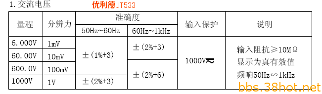

发表于 2012-4-22 13:35:36 | 显示全部楼层
难道我弄错了,不会吧,优利德UT533的频响是1KHZ而不是楼主说的1M啊![s:34]如果确实错了,请大家纠正。

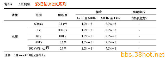

我觉得还是有意义的,以前的指针仪表在测试交流信号时,误差都用百分之五作为频响的考核规范,如果这个安捷伦的数字表在21KHZ的带宽之内误差也在这个级别,作为一般的现场测试还是有用的。要知道,安捷伦U1230系列的标称是45HZ-1KHZ.
多数万用表的带宽只有500HZ-1KHZ,超过一点之后误差急剧增大,一个倍频程相差百分之几十,虽然不是仪表的问题,为了测试更高频率的交流信号,势必就得购买频响更宽的表,投资会增加不少!
 楼主| 发表于 2012-4-22 13:45:40 | 显示全部楼层
我说的1M是测频率的上限,可能因为频响不够导致能测这么高的频率但是测不到正确电压
