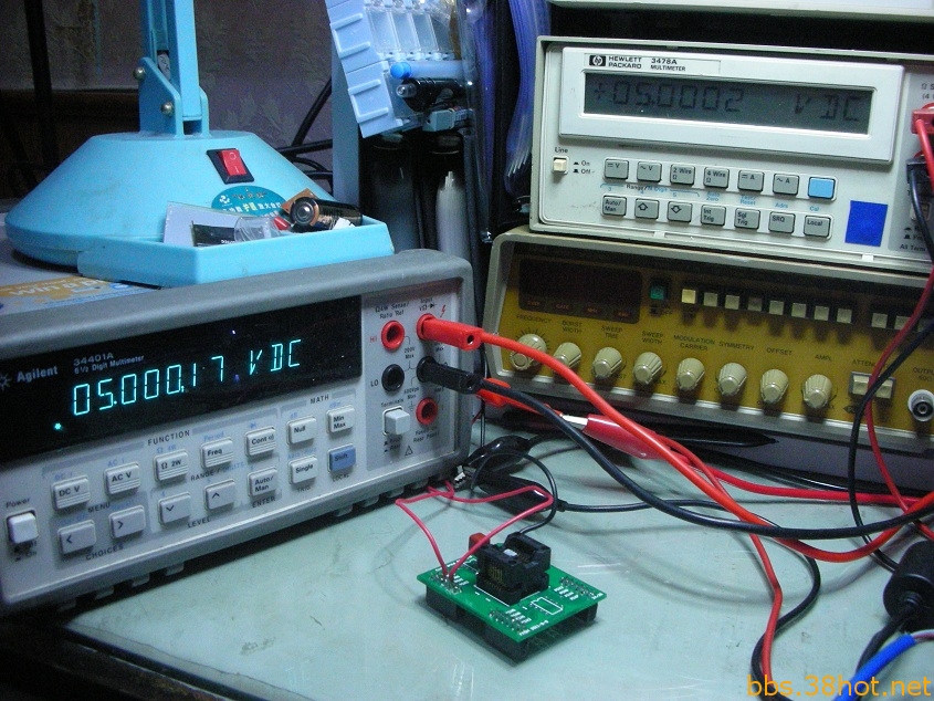

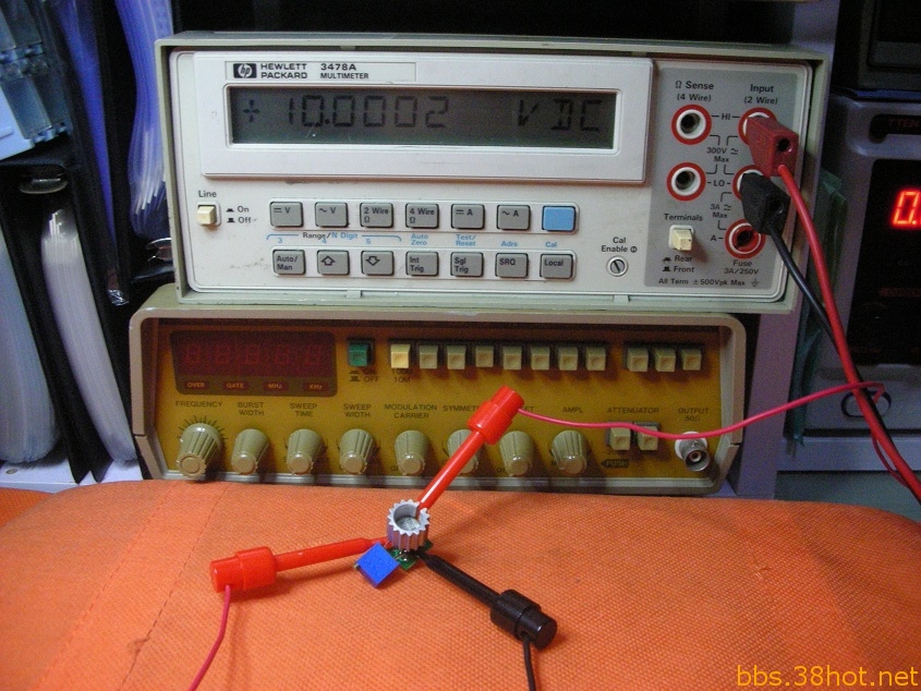

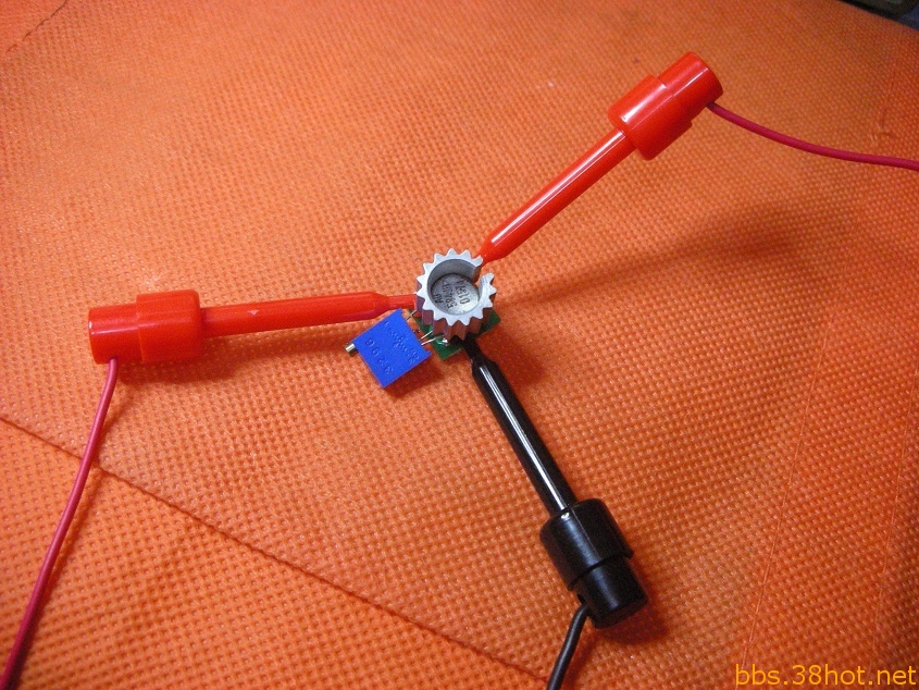

自从那DIY的AD584基准之后~一发不可收拾凭着家里和公司里各种实验条件~
啥-55到125℃啊,啥GPIO啊都玩过了,蛋疼的想是一把TRIM,微调一下试试,

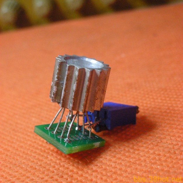

用了快sop8-dip8的转接板搭焊了一下,上了电位器稍微TRIM了下。
确实啊,584微调可以玩的很好~可惜没好的电位器,否则就锁住了,

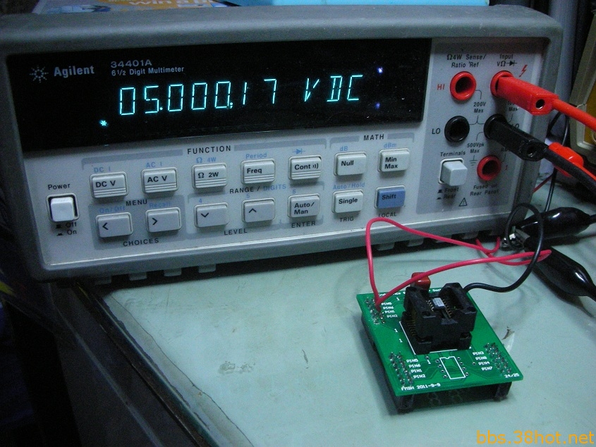

前两天翻了个SOP8的夹具出来,看着JS那边买来的LT1236ACS8-5和AD586
心里又痒痒了,还好这两个基准源pin2pin,不要换线,就一并试了下。
一天了3478上下最多动1个字,而34401也最多动了5个字效果不错~
下次有空用这芯片当电源接上LTC2400玩玩电压采样。哈哈~
