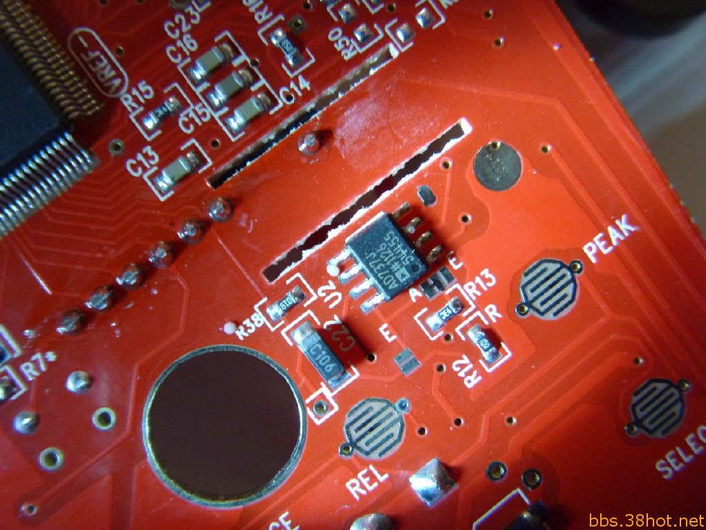

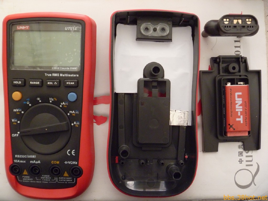

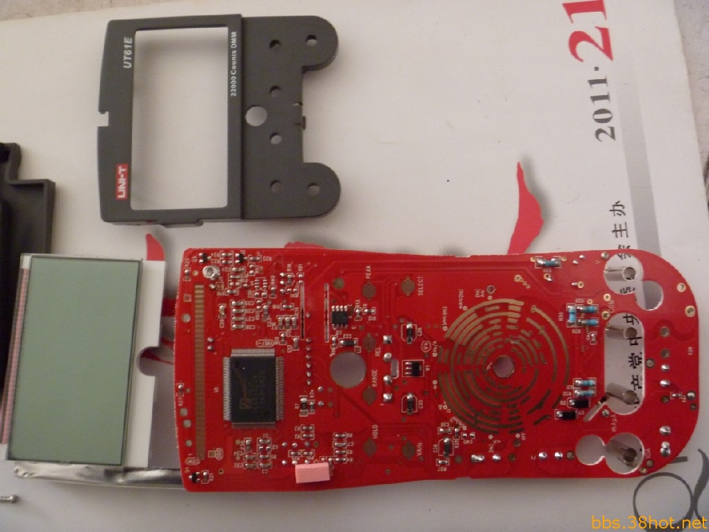

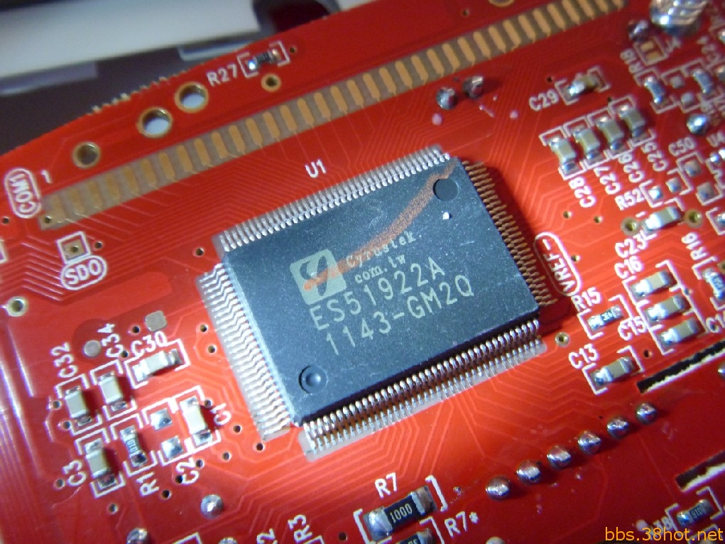

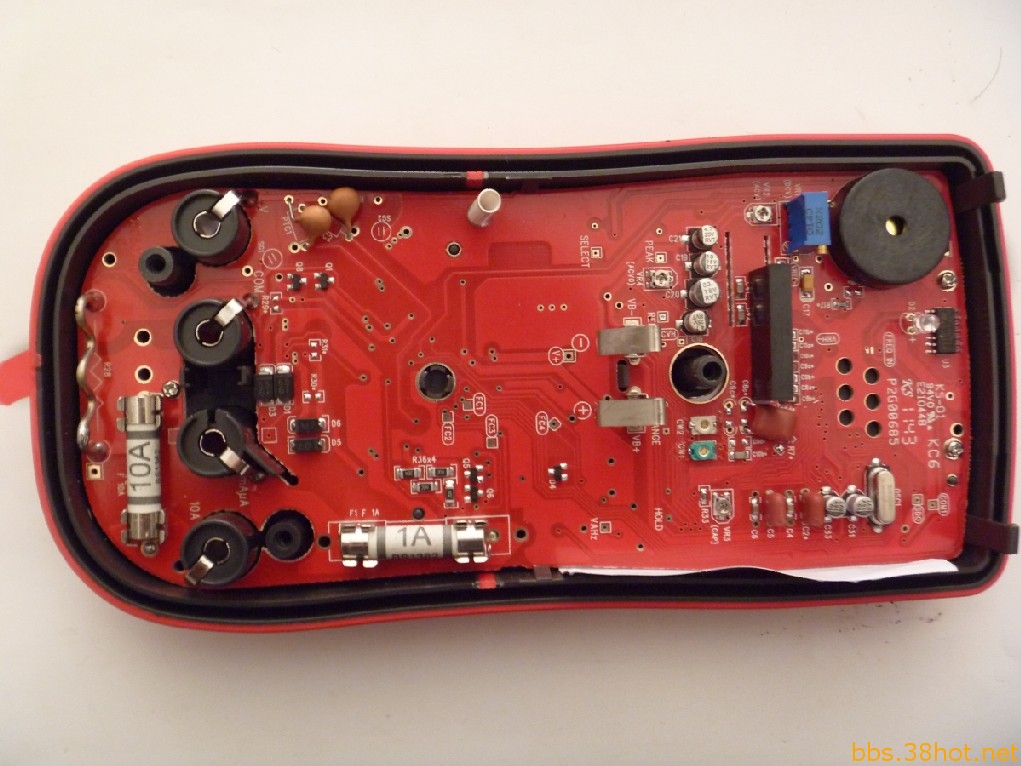

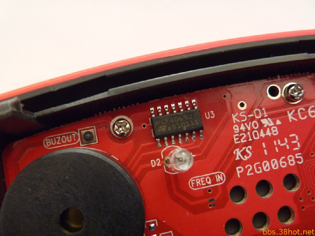

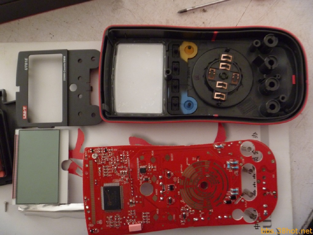

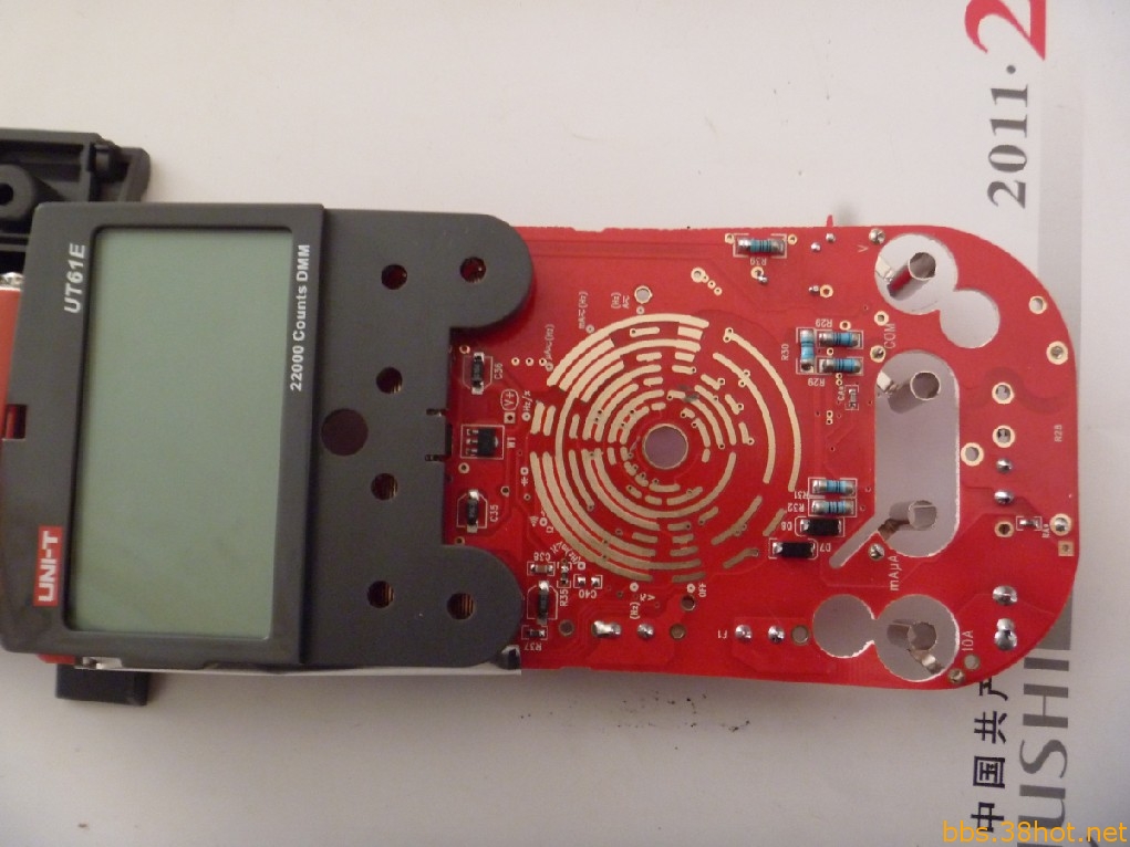

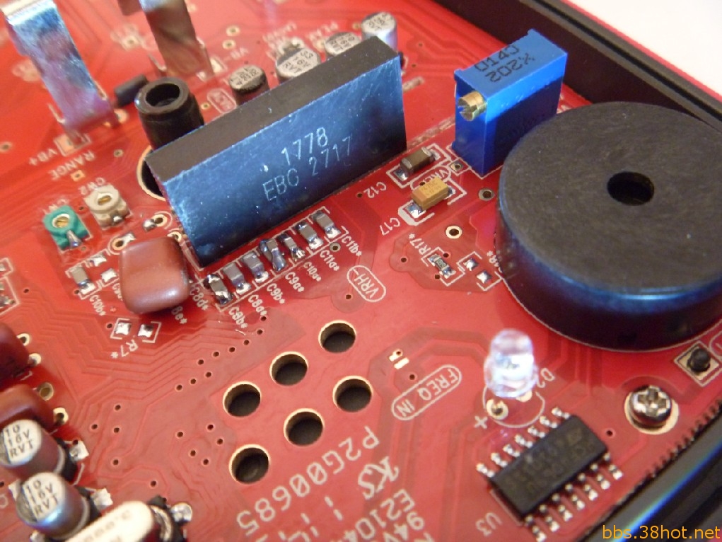

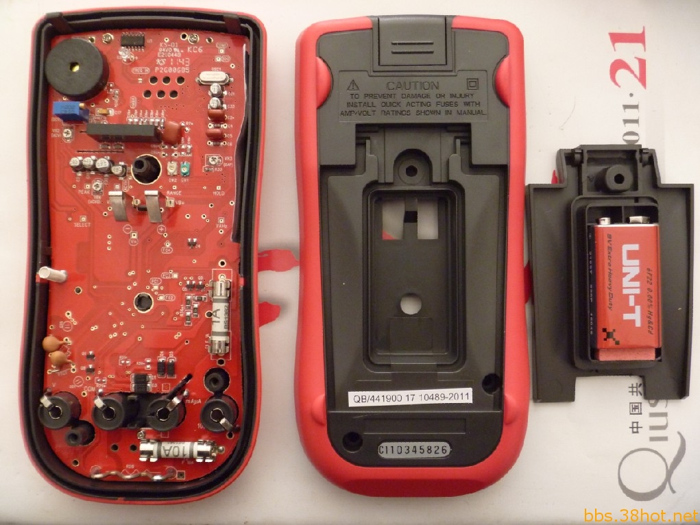

优利德UT61E拆解

看着比俺的86E做工好
发表于 2012-4-21 15:22:32 | 显示全部楼层
好工艺。

O(∩_∩)O谢谢,刚买没多久,买回来就拆了,看论坛上大家对这表评价还行,就想着拆开给大家开开眼

优利德有进步,我的61E还有热熔胶,这个没有了[s:18]

这表做工对得起它的价位了。
发表于 2012-4-21 17:50:04 | 显示全部楼层
不错的表了!对的起这个价格
发表于 2012-4-21 20:30:39 | 显示全部楼层
做工看起来不错,感觉比胜利的强。两个保险还是陶瓷的,烧了不会炸碎。我记得胜利用的是玻璃保险。

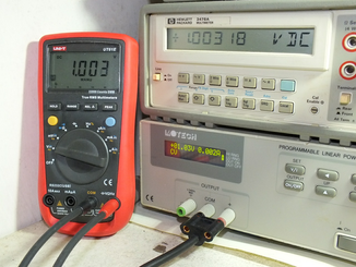

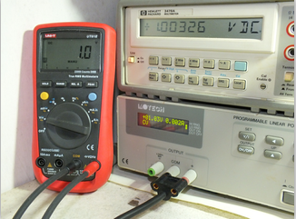

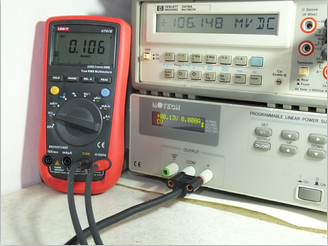

优利德的UT61E的积分电容很垃圾的,
这个积分电容带来的固定误差有  —4个字,不信你用直流1000V档测量去测量1V电压,看看能显示多少?
我经手过一只UT61E,用直流1000V档测量去测量1V电压,只能显示0.6V,改积分电容后能—4个字变成—1个字,能显示0.9V。
我手上的胜利VC86E在积分电容上没有任何精简,拿1000V档测量100MV,都规规矩矩显示0.1V,电压档线性极好。

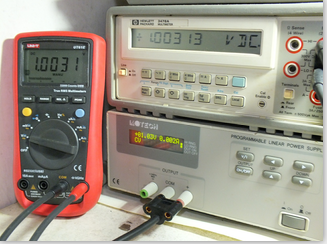

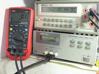

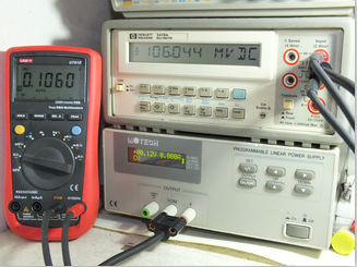

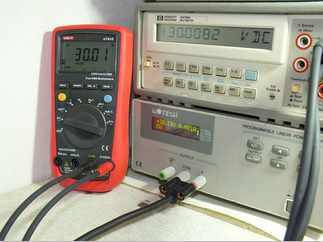

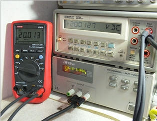

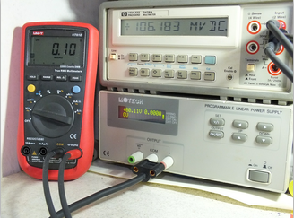

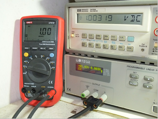

拿1000伏测量1伏肯定不准了

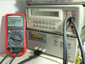

何以见得?我没高端货,一个二手电源最高只到30V,给你看看UT61E的0.1V和1V在各量程表现如何,顺便带上10V-30V的测量。

太强大了,一定要顶一个,UT61E还是不错的,对得起他的身价,精度可以了,至于耐不耐操要时间来检验了。

哈哈!用不着等时间,它肯定没福禄克耐操,价格,工艺等,都在那摆着呢。

大侠是不是换过积分电容?

https://bbs.38hot.net/forum.php?m ... 8320&highlight=UT61
去看这个贴子。另外这个蓝色的可调电阻要换了!它的温漂不是一般的大!
