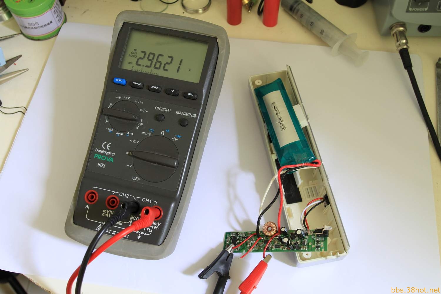

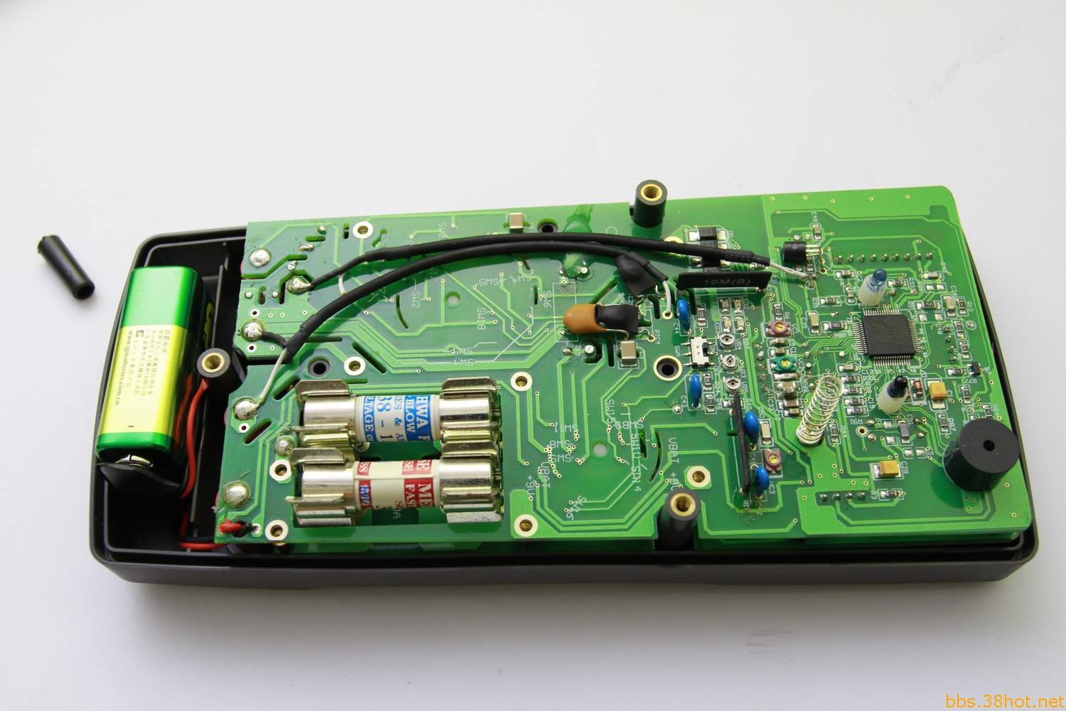

不知道怎么的把表笔插孔的塑料档片弄断了。。
看着不爽,今天半夜睡不着就起来把表拆了打算沾好它。。
没想到拆了也没法沾。。。重新组装好后电阻档不行了,完全乱了。。以前表笔短路是0.01-0.03欧什么的,显示是什么什么k欧了。。
以前也拆过,但是没出问题,这次不知道怎么的了。。。没动到哪里啊。。。
请问坛子内有高手能修么?顺便校校?我付费有偿,别太贵就成。。。哭。
感谢各位大侠了。

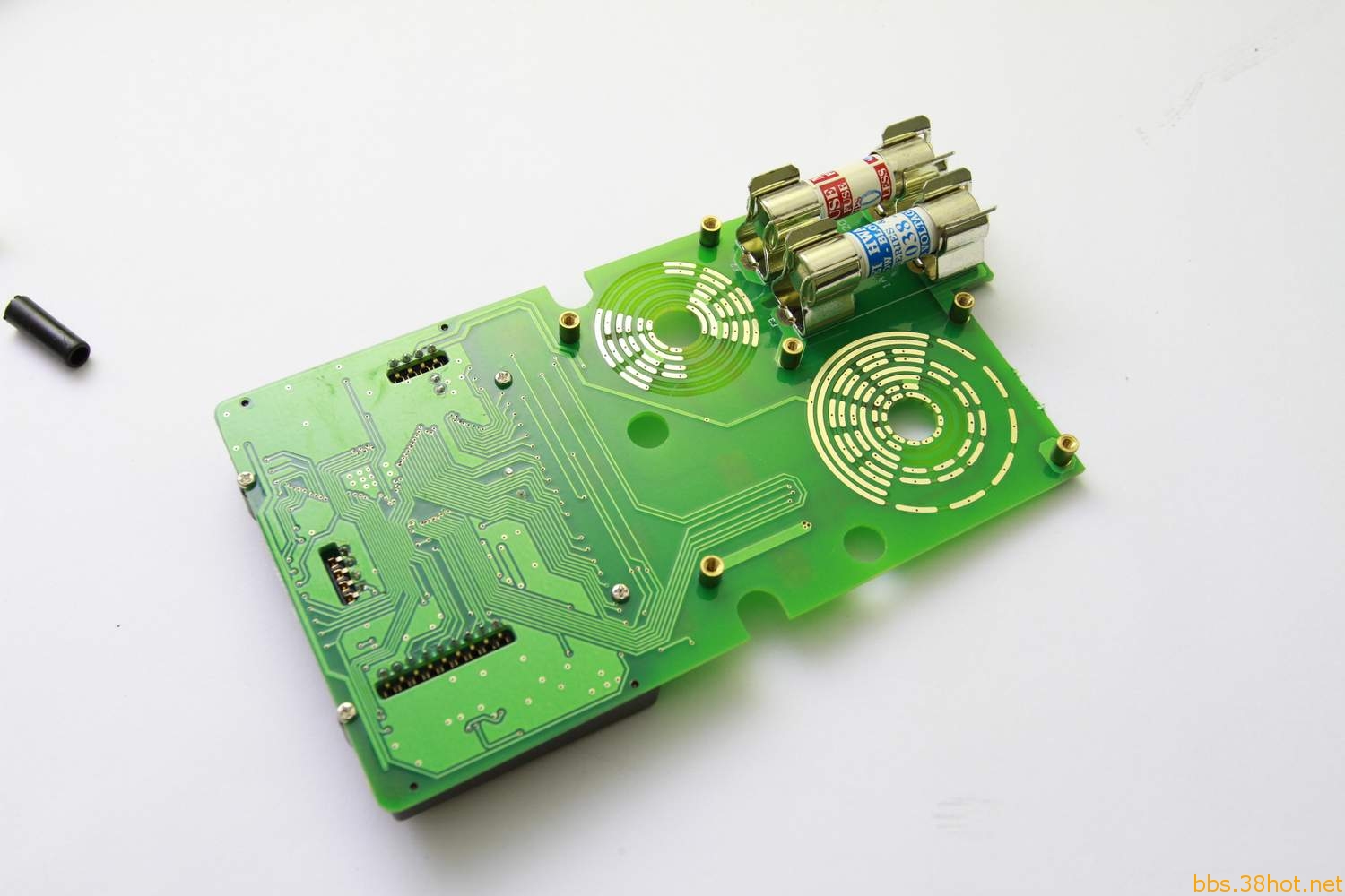

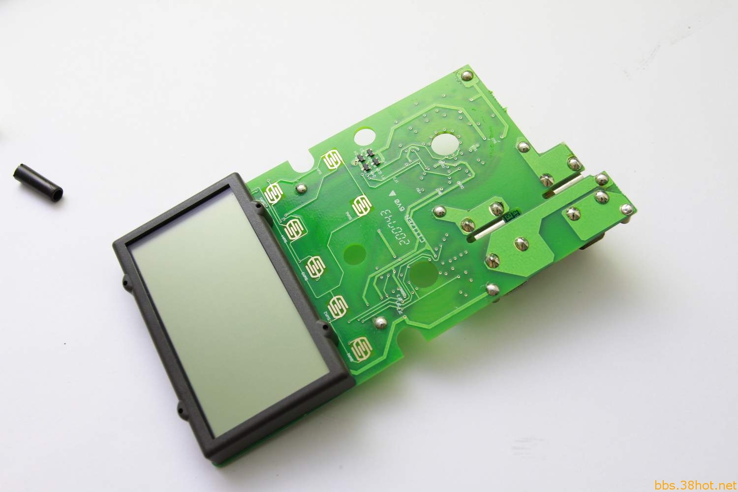

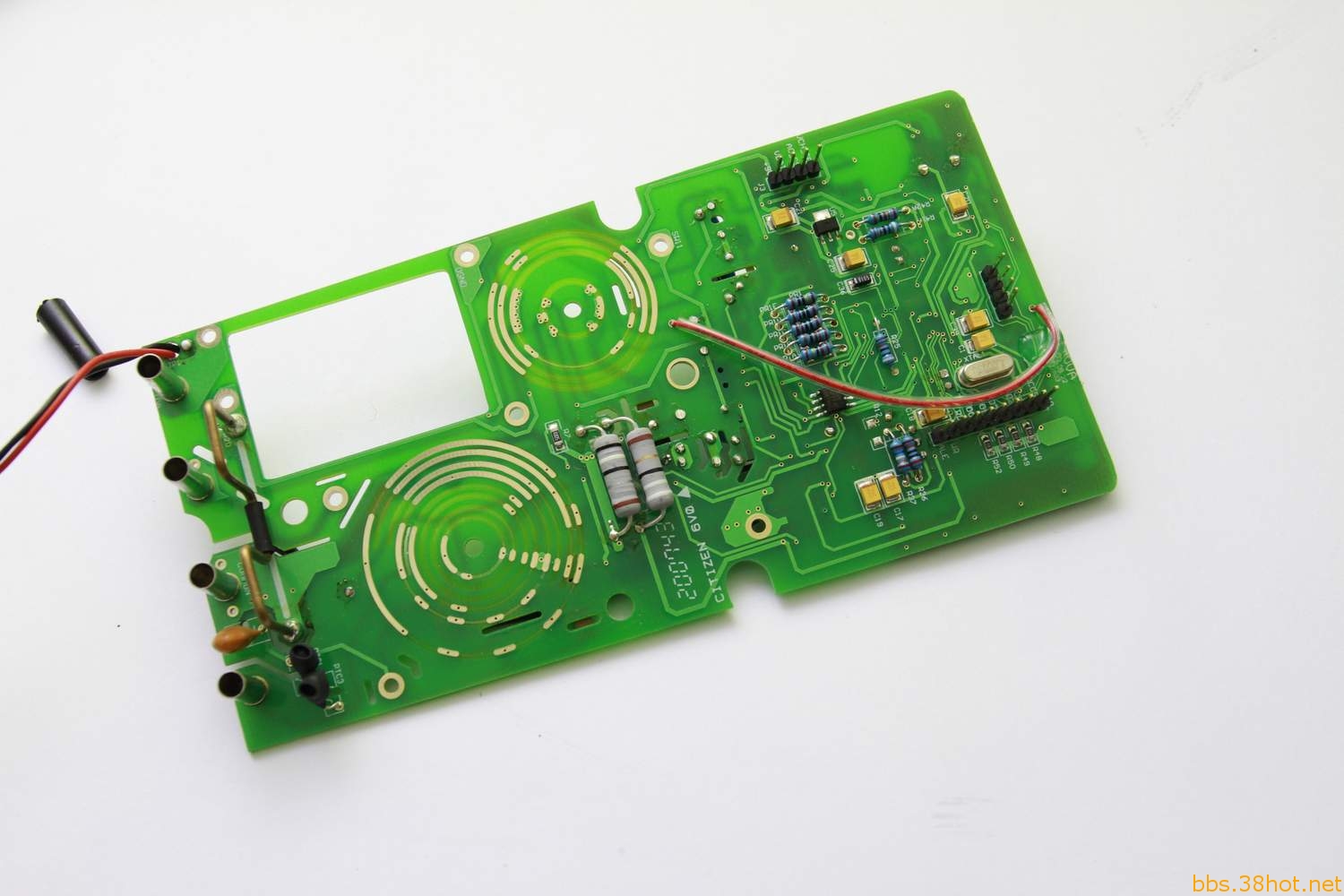

应该重点检查一下(刀盘)换档开关与触片接触是否良好,也许重新装一下便可消除故障

昨天重新装了几次都这样。。。
刚才又去拆了,刀盘的金属片掉了,我重新安装才发现有个移位了。。。
现在正常了。哈哈!
