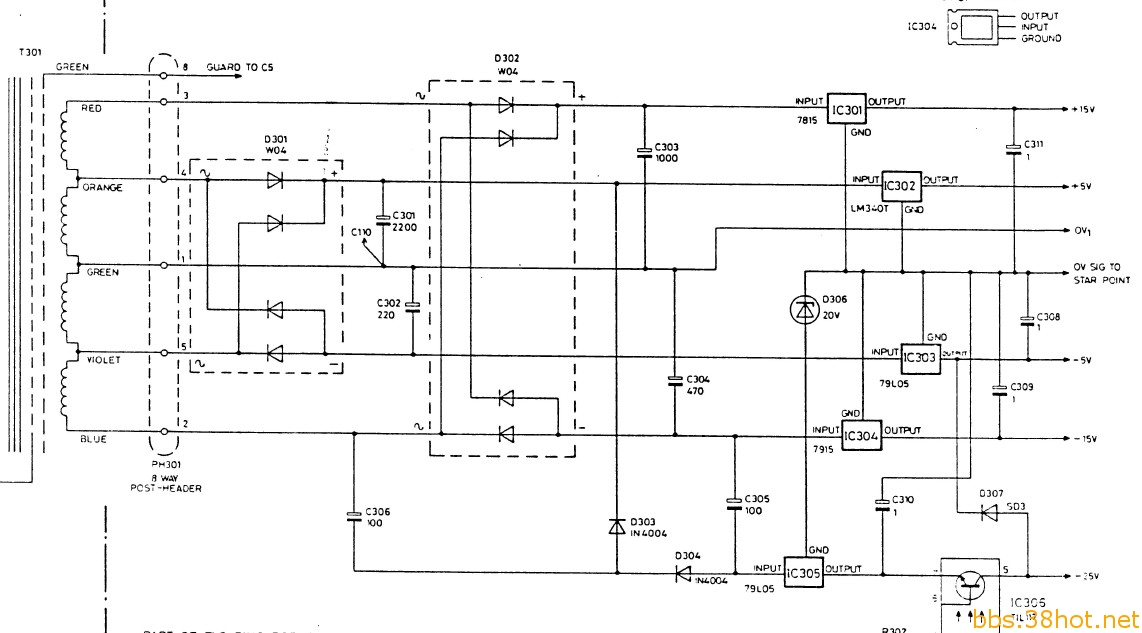

solartron 7150   变压器坏了,不知道它的次级输出电压参数,请各位老师给帮忙,谢谢

论坛搜一下啊,有7150的维修手册的,里面有电路图

电压服务手册上有 自己看下吧

非常感谢大家的关注,找了个变压器双6V、双12V、双18V 代换,不知道行不行,各位高手给点意见
 楼主| 发表于 2012-4-24 22:19:00 | 显示全部楼层
已经改造成功,就是有点热,
