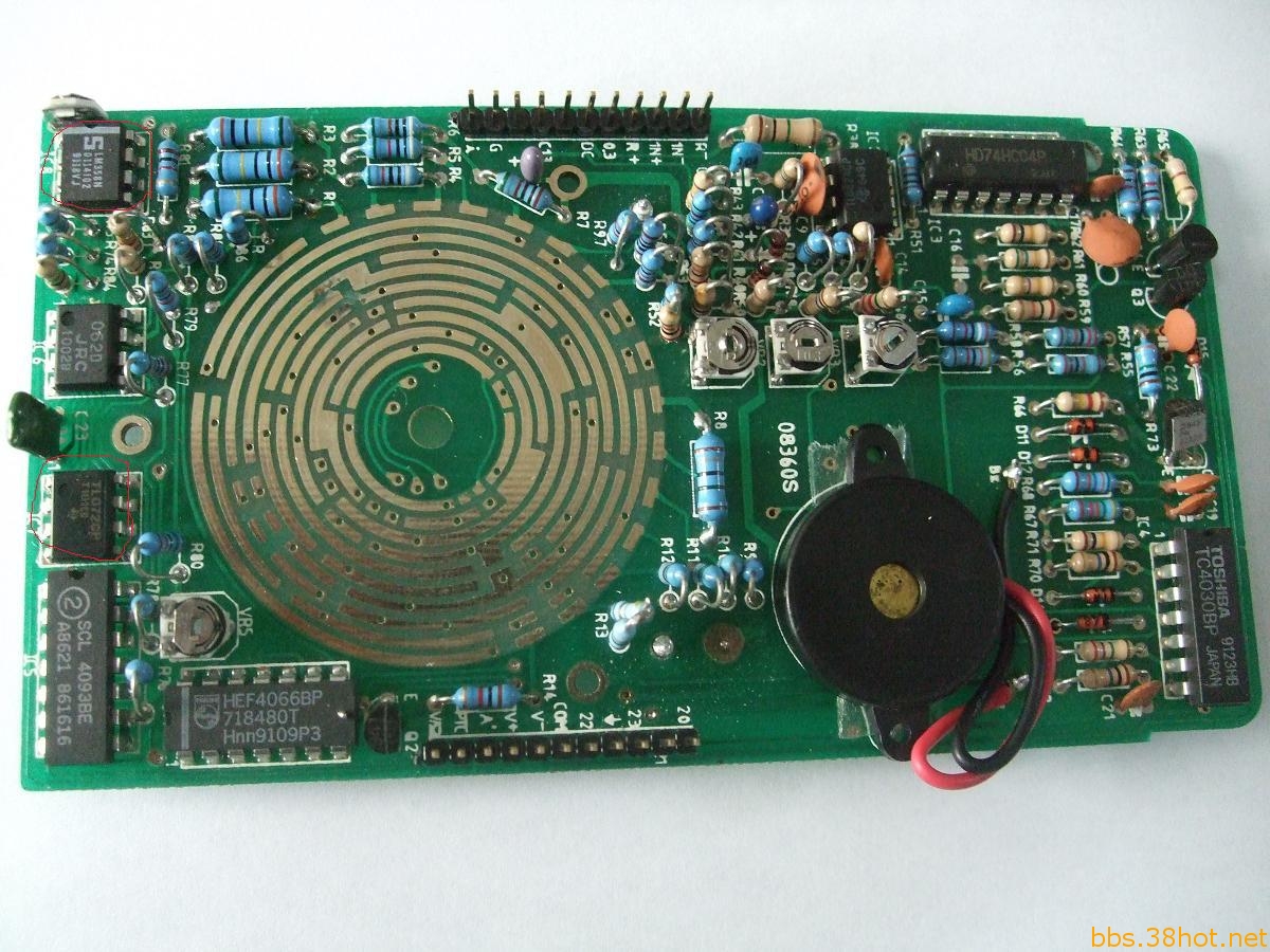

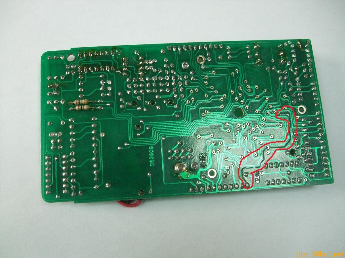

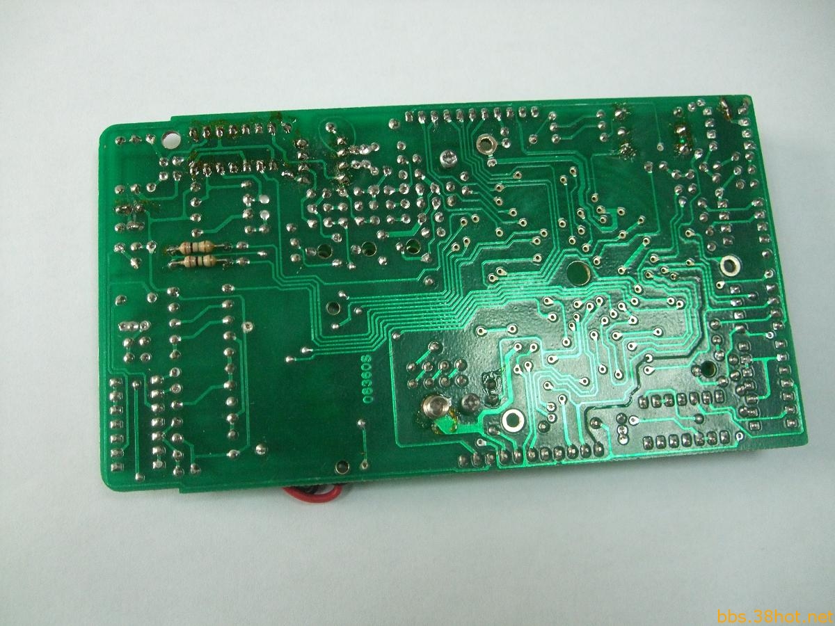

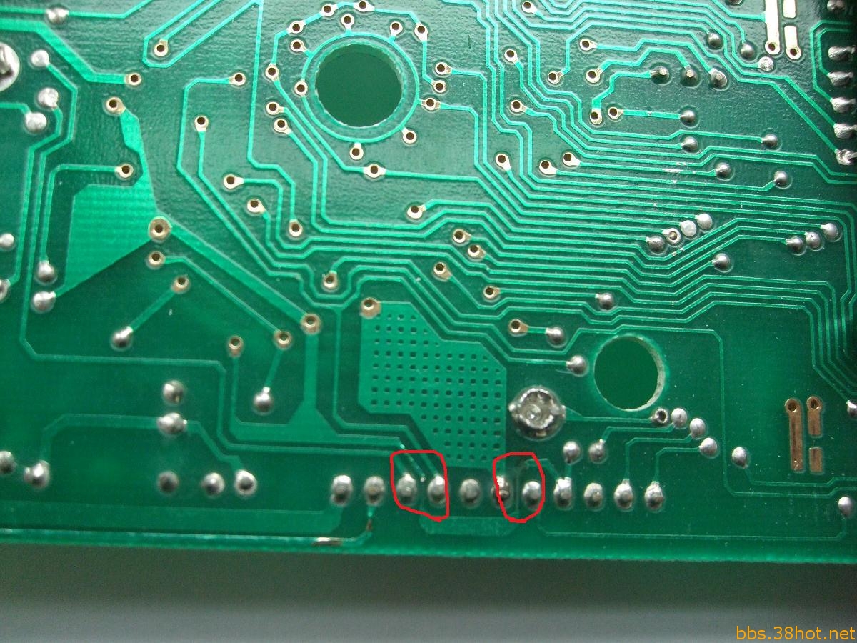

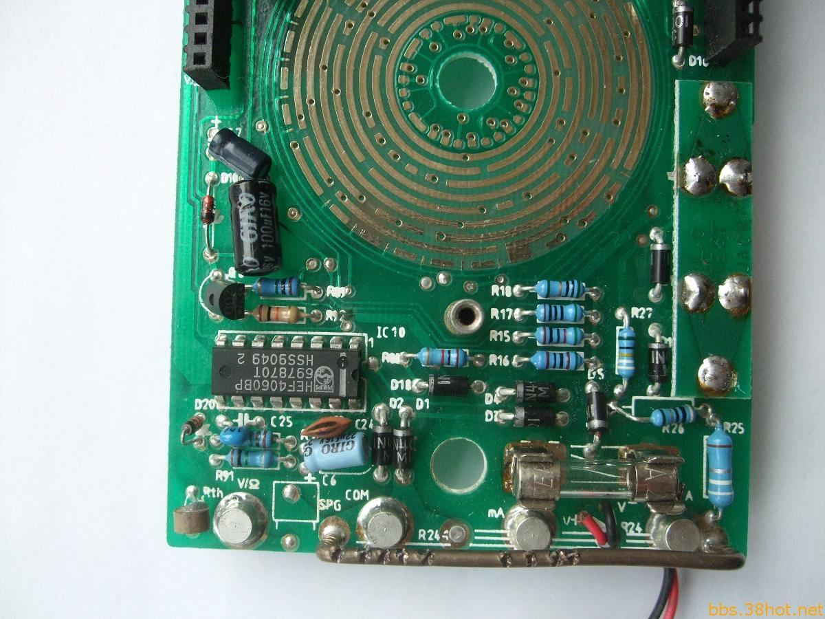

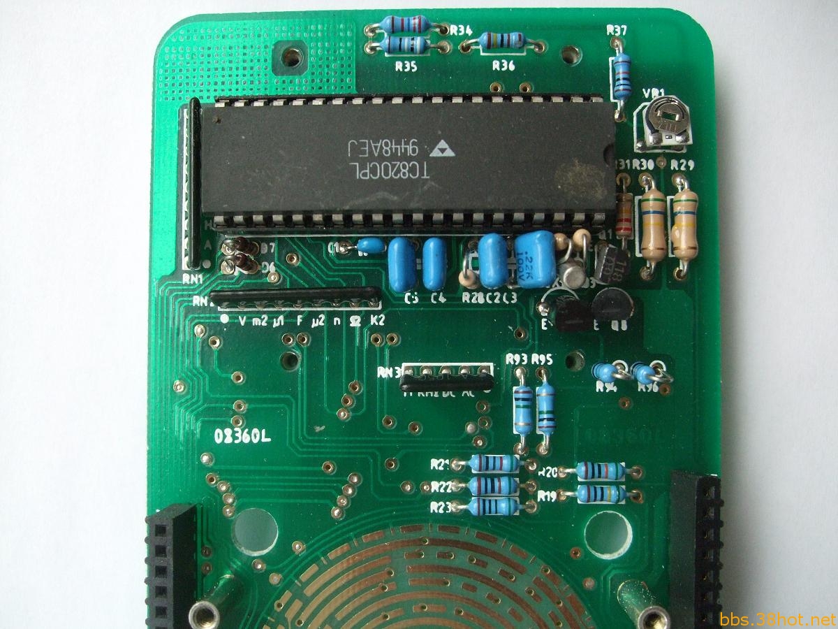

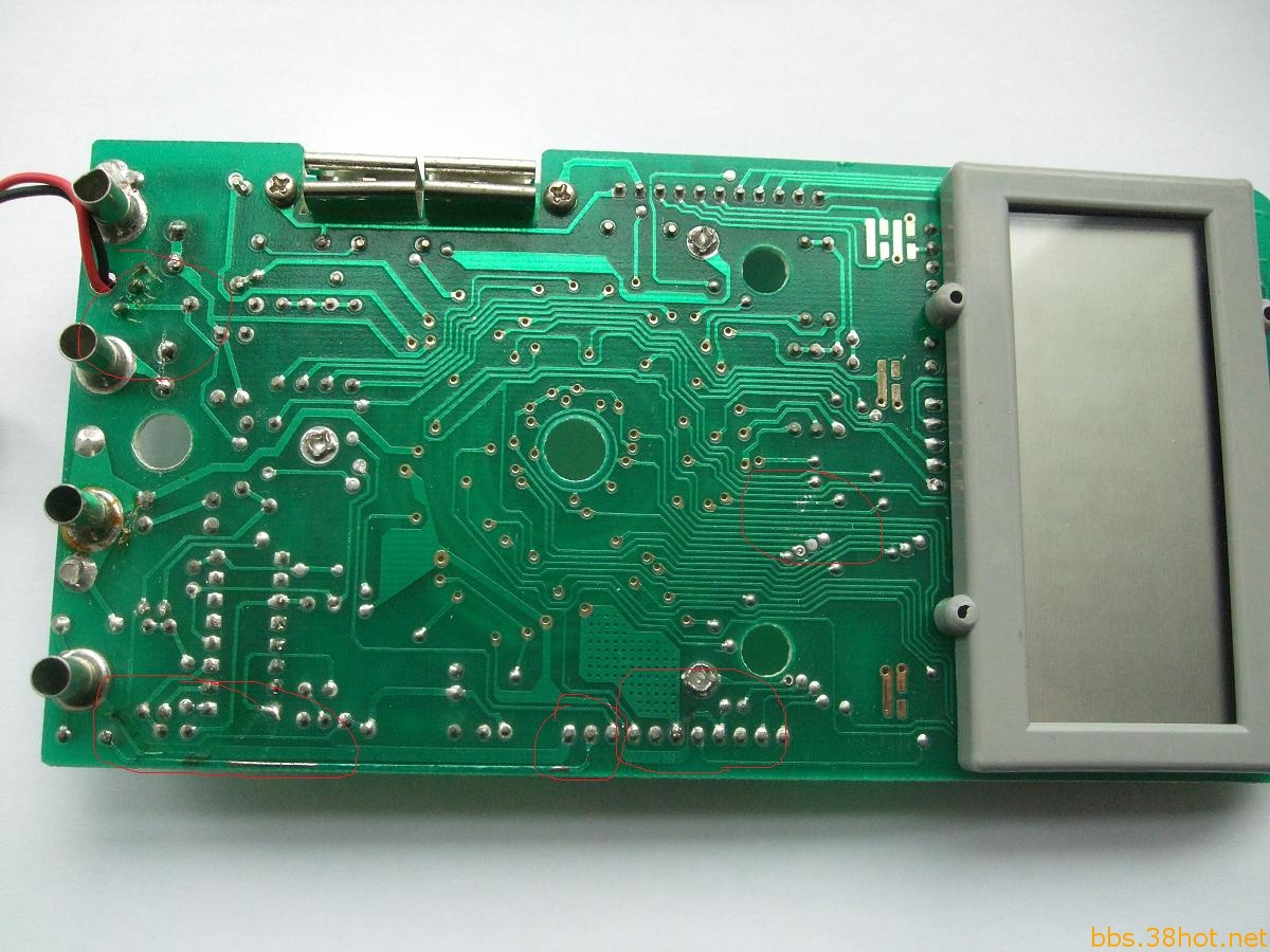

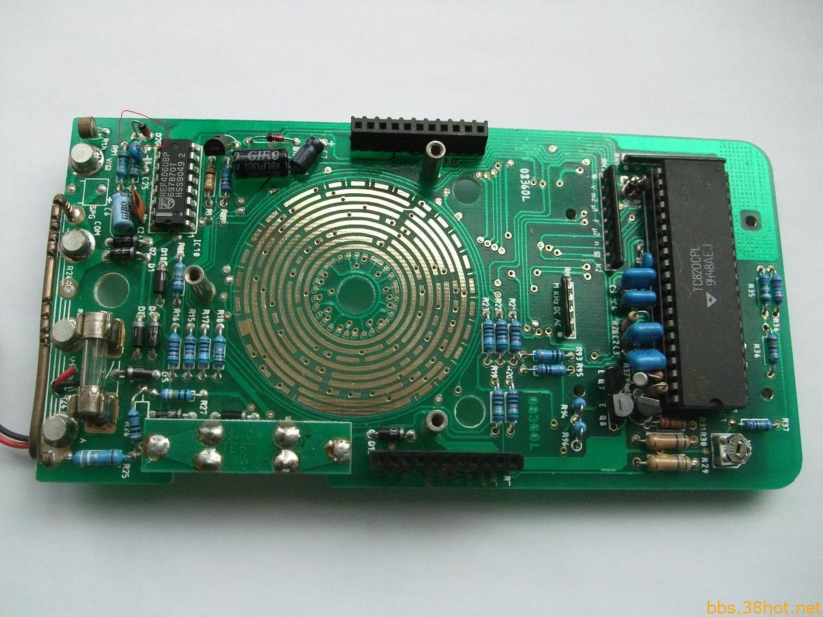

从来的时候没显示,后来有时间就折腾下,陆续换了主芯片、换了LM358N、换了个072CP,飞了几条线,换了个1N4148,现在电压档已基本可以测量,但是电阻档还是不正常,TC820CPL电阻档好像应该是显示OL,现在是400档显示OL,短接也是OL,二极管档显示3V多电压,其他档位显示1.5K多,数字一直跳,短接无变化,温度档比实际高60度左右,电流、电感、电容档没测,粗看显示正常。和
blackcn
老师 对比着测量过电阻,基本正常,电容粗测也基本正常,下图中标出来的是动过的。请老师们指点下,还可能是哪里的问题

但是电阻档看了电路,测了元件,就是找不出原因来了。
