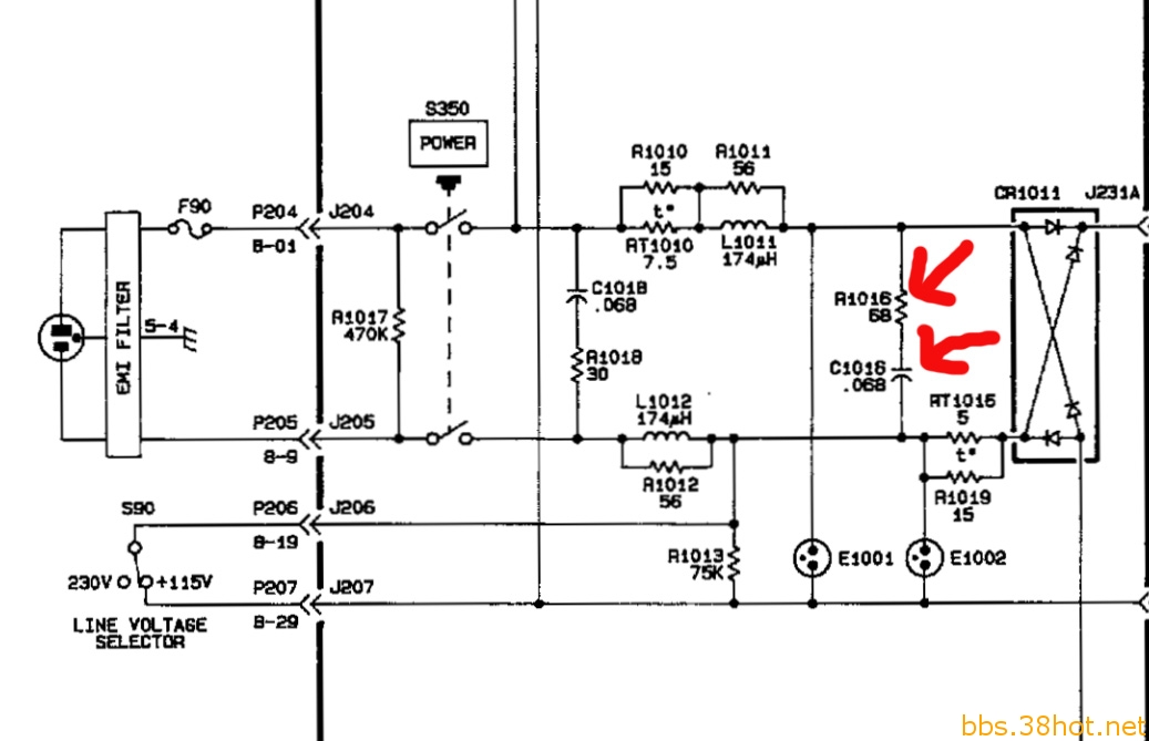

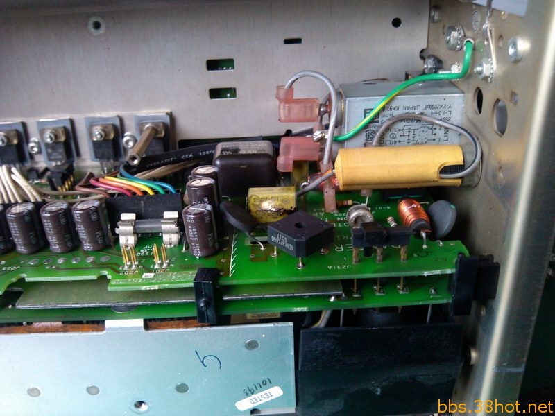

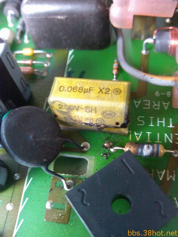

泰克2465B 电源板上的 这个电容 和 电阻烧了
(机器用着用着 冒烟了,立马关掉,拆开发现这俩个坏了)
请教老兵师傅,这种元件可以代换吗?用普通安规电容 和 电阻
还是一定要找到 原厂的原件才行呢?
还有,一般这部分元件坏了,会影响到其它电路吗? 有没有其它需要注意的地方
谢谢~~

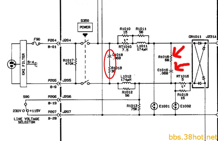

这俩电容和电阻不装不影响正常使用(可能会引入市电干扰),我的也都烧了,一直没找到合适的,就没装

这两个电阻和电容和我在红圈中选出的那两个电阻和电容都是用来吸收高频纹波用的,既可以减少电源来的干扰信号对机器工作的影响,也可以防止机器开关电源对外界电气设备的干扰。损坏后最好及时换上。

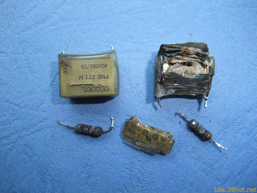

正如前面几位网友所言,这个部位是TEK24XX示波器的故障多发处。可能,TEK有些太自信了,还是只想着机器在美国用。这两个电容器耐压比较低,维修中常见击穿爆裂。见下图。损坏后找相同参数值的换上就可以了,没坏的那个也换了,防患于未然。不一定要一模一样的,安规的就不错,选0.1μF/275V规格的,体积和原来的一样大。电阻选0.5W金属膜的。
