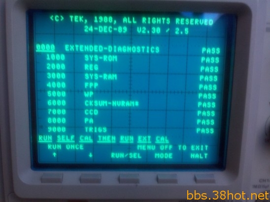

开机自检CCD不通过,进入子菜单看到7000下面的两项都是fail
按Menu off退出自检可以正常测试波形
这个机器刚拿来的时候开机自检是全过的,但是按Menu off无法退出诊断模式,使用SELF CAL后WP自检失败,怀疑接触不良,仔细清理电路板并取下Wave Processer清理引脚后重新安装,开机检测WP通过,但是SELF CAL后CCD和TRIGS自检失败
请问这种现象一般是什么问题,因为我是初次维修示波器,不知道要对底部模块进行额外风冷散热,所以怀疑是不是CCD模块烧掉了,如果烧掉了,该怎么验证是烧掉了,另外,目前机器虽然自检失败,但是可以正常推出诊断模式进行测量,可以正常显示波形,如果CCD模块坏掉了,波形能正常显示吗?
希望两位高手给指点下,谢谢啦
 楼主| 发表于 2012-4-20 16:13:54 | 显示全部楼层
哈哈,问题解决了
原来是芯片过热导致的,幸运的是CCD并没有烧掉
我先把两个CCD拆掉,然后开机自校准,肯定是不过的,波形无法正常显示,初步验证了CCD还具有功能
然后找了个风扇,对着CCD吹,然后开机重新校准,过了,看来24xx系列的示波器维修的时候必须注意保持各模块的温度,温度过高也容易导致自检失败

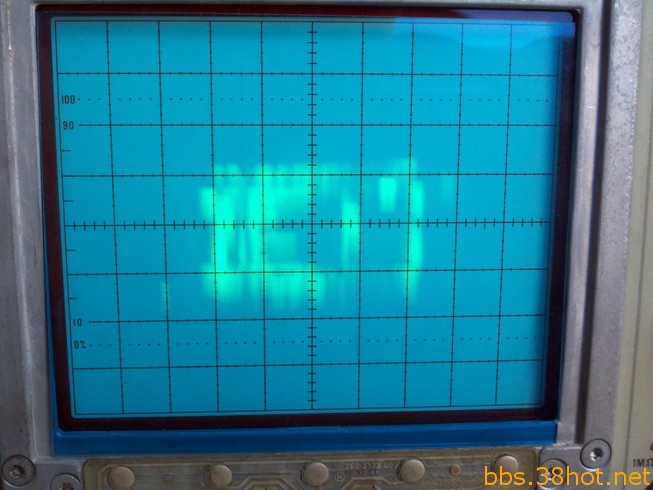

4.另外我手头还有一台tek2430a,本来是可以正常使用的,最近突然发现开机后图像都缩在中间一团展不开,如下图所示
aa
aa

晕,换了一个示波管还是如此,总是不能把屏幕上所有的字符调的很锐利,总有一个边边角角有点模糊,看来静电偏转示波管就是这样了,作不到磁偏转那么好。2430a图形不能展开的问题也解决了,线接触不良导致。
