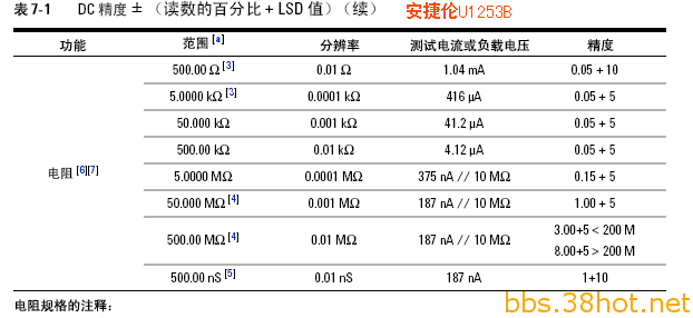

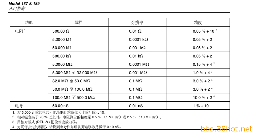

UT61E虽然是四位半,不可以与安捷伦和福禄克的四位半相比的。
恕我直言的话,虽然同是四位半,分辨率也似乎差不多,价格与精度都是一个量级之差!在我看来,低端表弄出四位半,因为有人需要四位半、以为分辨率增高之后精度会随之增高,这个是不现实的。成本因素,技术含量..............。
如果误差和稳定度符合说明书那就行了,要不,优利德厂家可在说明书里将测试电阻的最高精度±0.5%加上一个零为±0.05%就行了,那样才是真正的忽悠![s:32]
其实,大可不必为此纠结,以两种档次的电表对比,精度±0.5%显示四位数的话,末位不确定很正常,而±精度0.05%的表显示五位数末位不确定。实在追求的话,买一个测试电阻误差为±0.1%的四位半效果也许就不同了。

UT61E的精度相比安捷伦和福禄克的四位半,确实不怎么样。不过精度虽差,分辩率还是有一点点用处的。
比如61E在同一温度等环境下,测某个实验电路,得到一个值,当这个电路微变后,又得到一个不同的值,假如分辨率低的3.5的表就可能测不到2次变化量。虽然每次测量的值的准确度不靠谱,但它的变化量,对分析电路还是有用处的。
发表于 2012-4-19 17:14:11 | 显示全部楼层
适度的分辨率的确可以在一些要求不高的定性分析时起到一些作用,但是定量就会有限制,一款表还是以说明书给出的参数为准,只要不超差,那就是合格的。不排除有些产品指标富裕,有些就在边界附近,其实价格就是最好的证明,厂家和商家都是十分精明的。
