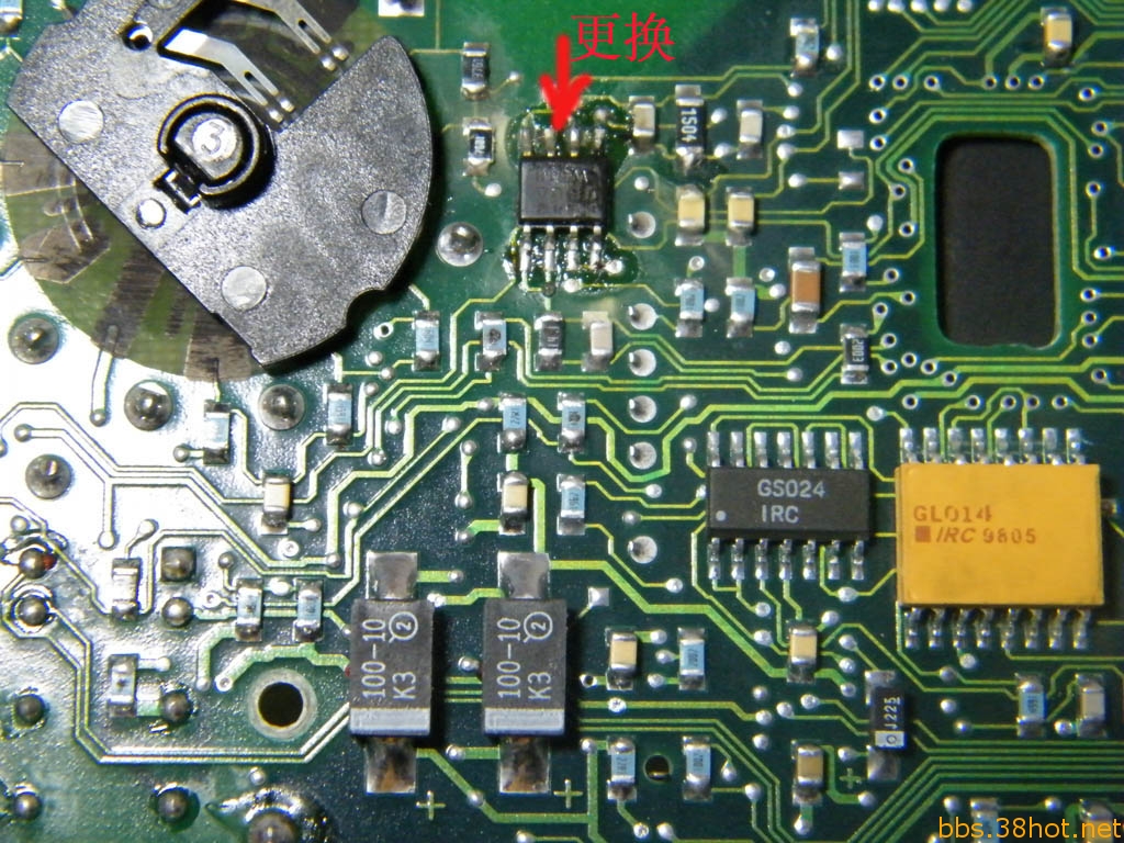

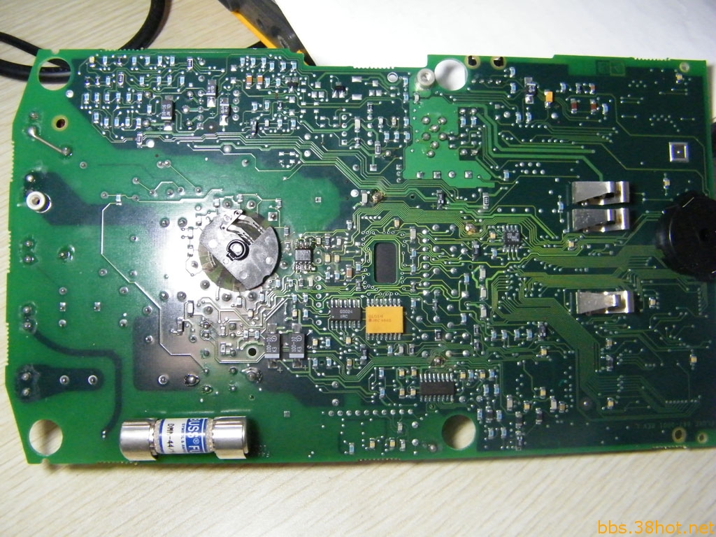

去年入手一故障863后看到烧了个SI9942,换了个新的后还是无反应,拆开看了下好像还少个VR5,因没有资料就放在一边没管它,最近心血来潮,想想这么好的表放在一边总不是回事,现上论坛求助请教这个VR5的参数或谁有能力拿去修好,因为我对万用表差不多一窍不通的! DSCF4101.jpg
背面
背面

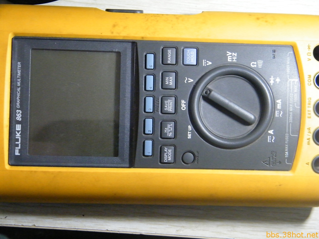

正面
正面
更换的9942
更换的9942

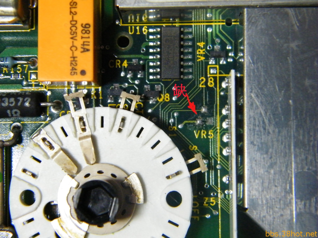

不知道是否缺的VR5
不知道是否缺的VR5

VR4和VR5一样的   标记 8H K

4楼的您能肯定吗?还有VR5靠近白色排阻那面的脚焊点没了,不知道往哪焊

我是拆了我的867B看的 所以我得出标记  8H K
你说我能肯定吗   信不信你决定
 楼主| 发表于 2012-4-19 14:00:39 | 显示全部楼层
万分感谢了!如果方便的话能否帮忙测试下那只脚是不是与上图中“缺”字后面的那个点连着的?亦或是连在其它点上?
 楼主| 发表于 2012-4-19 15:48:32 | 显示全部楼层
刚仔细看了下这个管子的脚,好像和电路板上没一个脚连通的,包括VR4上相同的那只脚也没量出来与电路板上其它脚相通的,有人能查出这个管子具体作用和参数吗?

这是烧掉的元件
 楼主| 发表于 2012-4-19 20:21:15 | 显示全部楼层
刚查了下应该是MMBZ5233B,是一个齐纳二极管,
8H SOT23 MMBZ5233B C 6.0V zener 0.225W
不知道还有什么坏了!但愿换上新的能好!

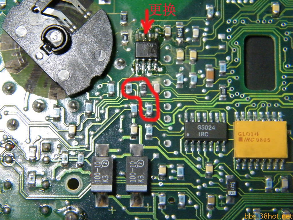

DSCF4098.jpg 昨晚再次仔细看了下发现还有三个贴片有烧过的痕迹,请问师傅们其中那淡蓝色贴片是什么元件?再次蛮烦“晓雯电子”师傅看下它们的型号,谢谢了!
发表于 2012-4-20 14:56:47 | 显示全部楼层
淡蓝色贴片是高精密低温漂贴片电阻 看上面的数字就知道阻值
