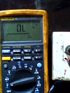

发表于 2009-3-17 15:48:46 | 显示全部楼层 |阅读模式
不能测交流电显示过载 多谢
发表于 2009-3-17 15:54:08 | 显示全部楼层
其它档位都正常吗?交流在手动改变量程时,都是不正常吗?
发表于 2009-3-17 17:24:41 | 显示全部楼层
看来是RMS转换部分有器件坏了, 不过189的RMS转换好像不是独立的?比较麻烦
发表于 2009-3-18 10:36:30 | 显示全部楼层
引用第2楼xplore于2009-03-17 17:24发表的  :
楼主最好发个图上来,RMS电路相对来说比AD与逻辑部分要简单点.超量程应该是RMS转换后电压超过基准所致,从RMS的供电与输出部分检查.是否短路了.

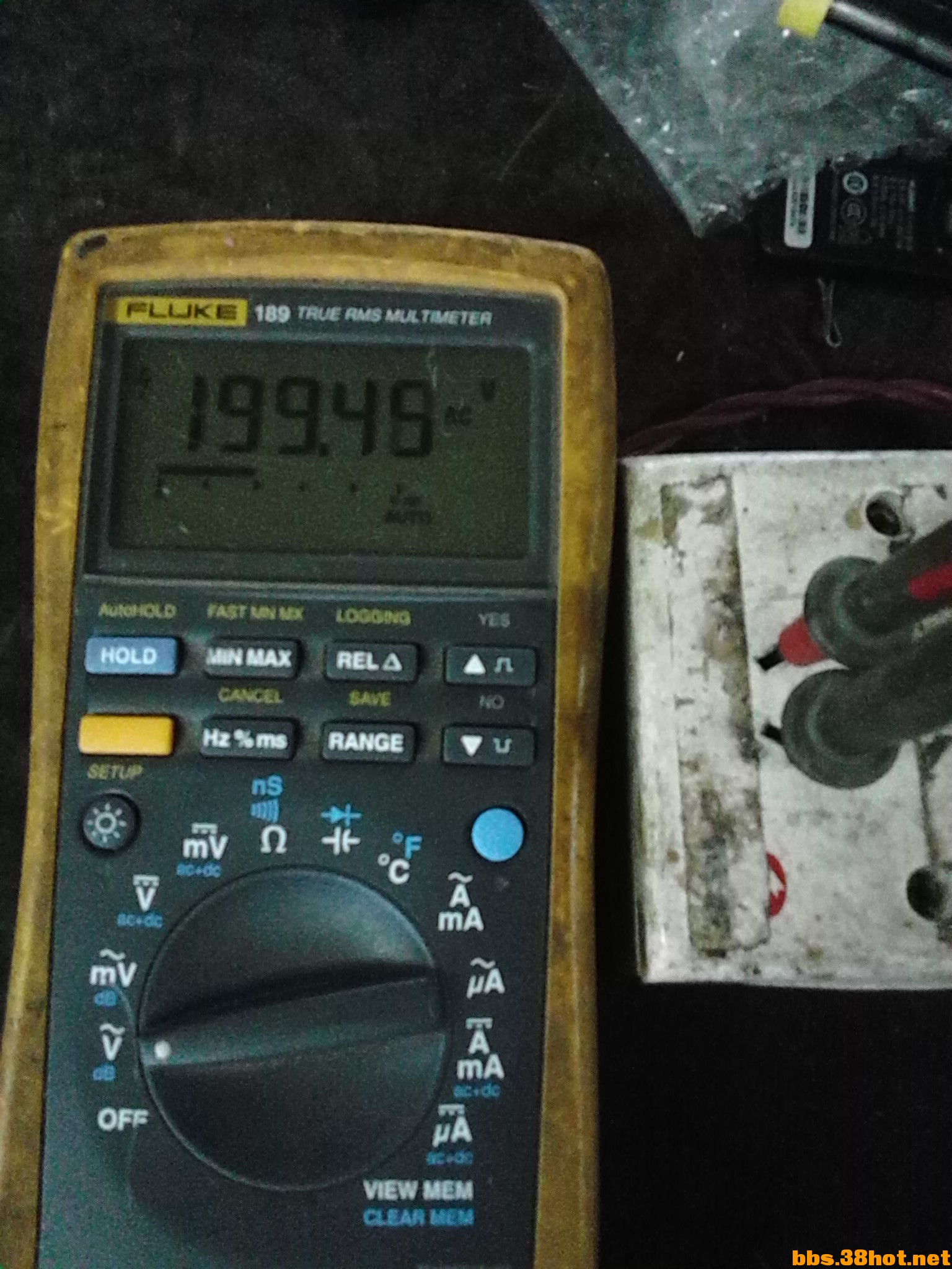

 楼主| 发表于 2014-9-5 16:29:24 | 显示全部楼层
隔了几年后,购到一块平价板子,修复了。
