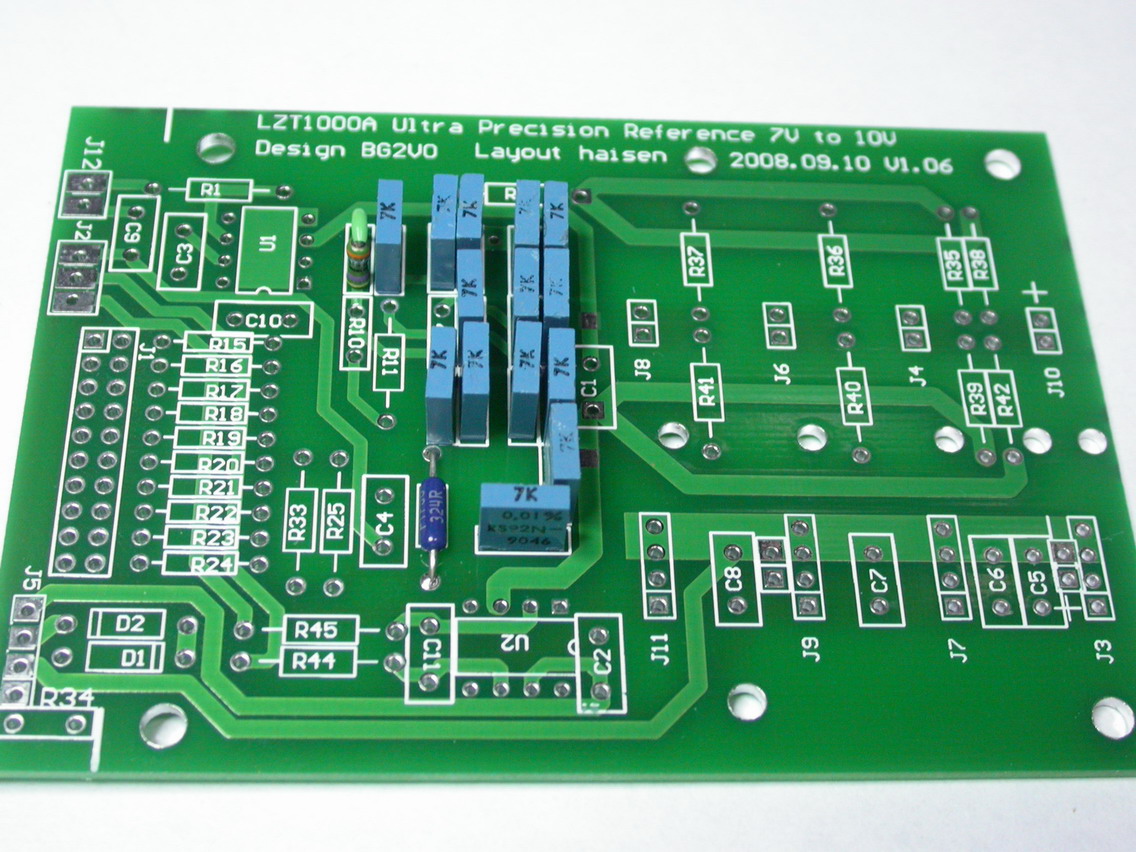

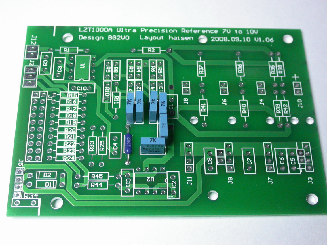

    以下,是以自己的焊接实例做说明,是单7V不并联版本的。如图片看不清楚,可以放大显示Word内容,或者查看另外一个照片压缩文件。
1、把LTZ 7V板做好,测量出具体电压,输入到7-10V5.xls方案里,上面黄色格子里。我用AE的板子做的,实际测量是7.0707V(不要求很准确,能到mV就可以)。
7-10V5.rar (10 KB, 下载次数: 716)
2、找出统计电阻,测量确认阻值无误。统计电阻大部分是7k的,也有11k的。把具体值填写进表格中,必要时调整浅蓝色格子内容的有无,让最终电压最接近10V,误差在8000ppm之内。可以把自己其它阻值的塑料块电阻放到深蓝色的格子里,可以为0(短路),也可以开路(添个大数比如1E20),最终让10V误差在200ppm之内。事实上,324欧电阻上还有一个并联电阻,如图紫色,可以并联一个2k以上的电阻进行微调。浅蓝色的与7k串联的短路线,也可以填写0.5k的现有电阻,由于阻值小因此权重小,只要0.1%的金属膜就可以。这样,在表里进一步填写深蓝色的和紫色的内容后,输出应该在0ppm到-300ppm之间。
    做好后要进行弱化度验证。即把某个电阻改变0.1%(可以乘上1.001),看10V输出变化多少。弱化越多的就越可以用精度不高的电阻。
    这一步详细见Excel表中的说明,自己要反复试验。如果有困难,不要进行下一步,可以把Excel表发给我看看。
    另外,电阻有多余的,比如2k,还有2、3个塑料块,不一定用上,是根据不同的电压来选用的,有的可能用上但也可能用不上。而且需要1、2个0.1%的电阻也没有配,因为不知道到底是多大的。
    我最终的做法,是用了14只7k,串联了一个360欧,见表。

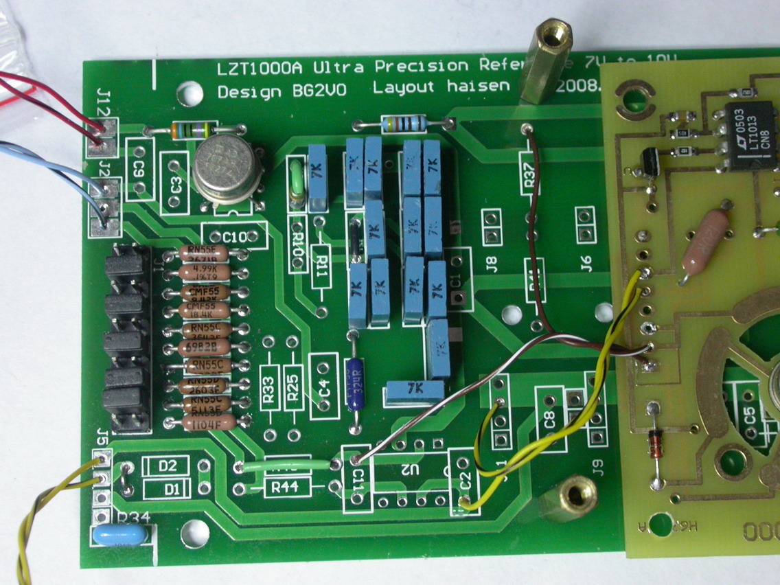

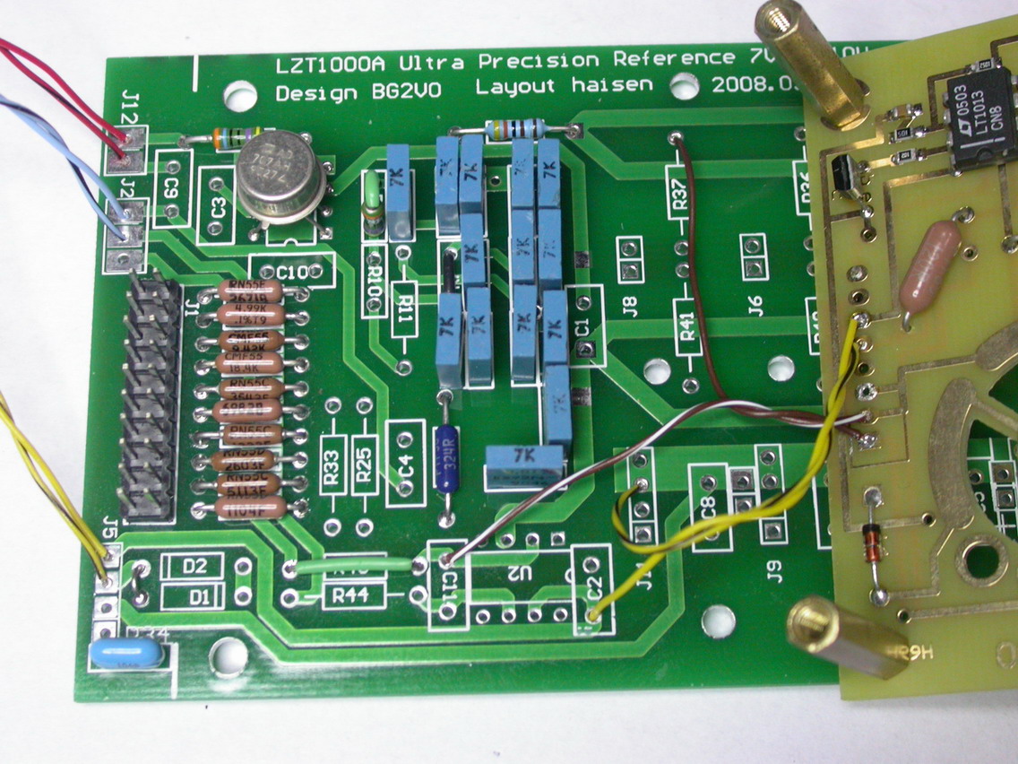

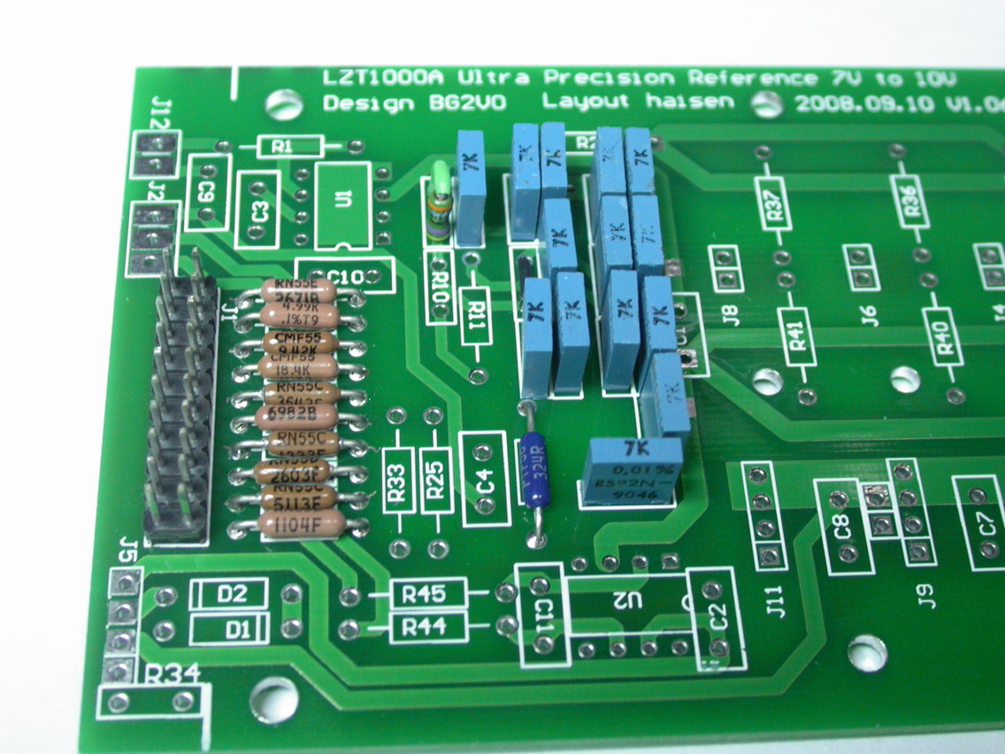

3、开始焊接。先焊 下统计电阻。6个7k和一个0.324k,排列要整齐一些。先要把所有的塑料块电阻的管脚弄直,插好,用硬纸盖上后翻过来放到平面上,慢慢抽出硬纸,同时垫上东西让电阻能平整的碰到桌子上再焊接。焊接完测试一下看是否为10.574k。
4、然后用类似的方法焊接上电阻。我的是8个7k和一个0.36k,再加上一个短路线。我的焊接完测试阻值正好为4.381k(不同方案不同),要与Excel表中的结果一样。

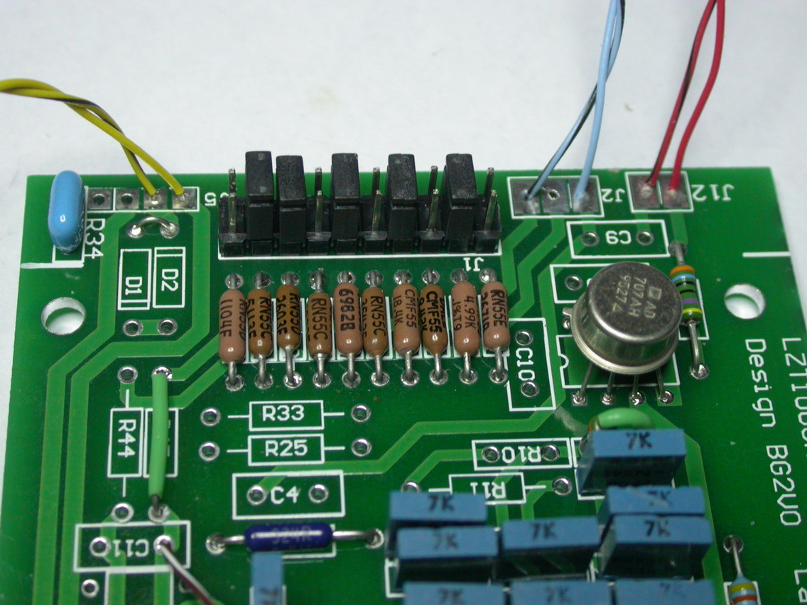

5、焊接微调电阻和开关
    这些电阻要把阻值一面向上,小阻值的在上面,最大的在下面。焊接“开关”前把跳线取下。

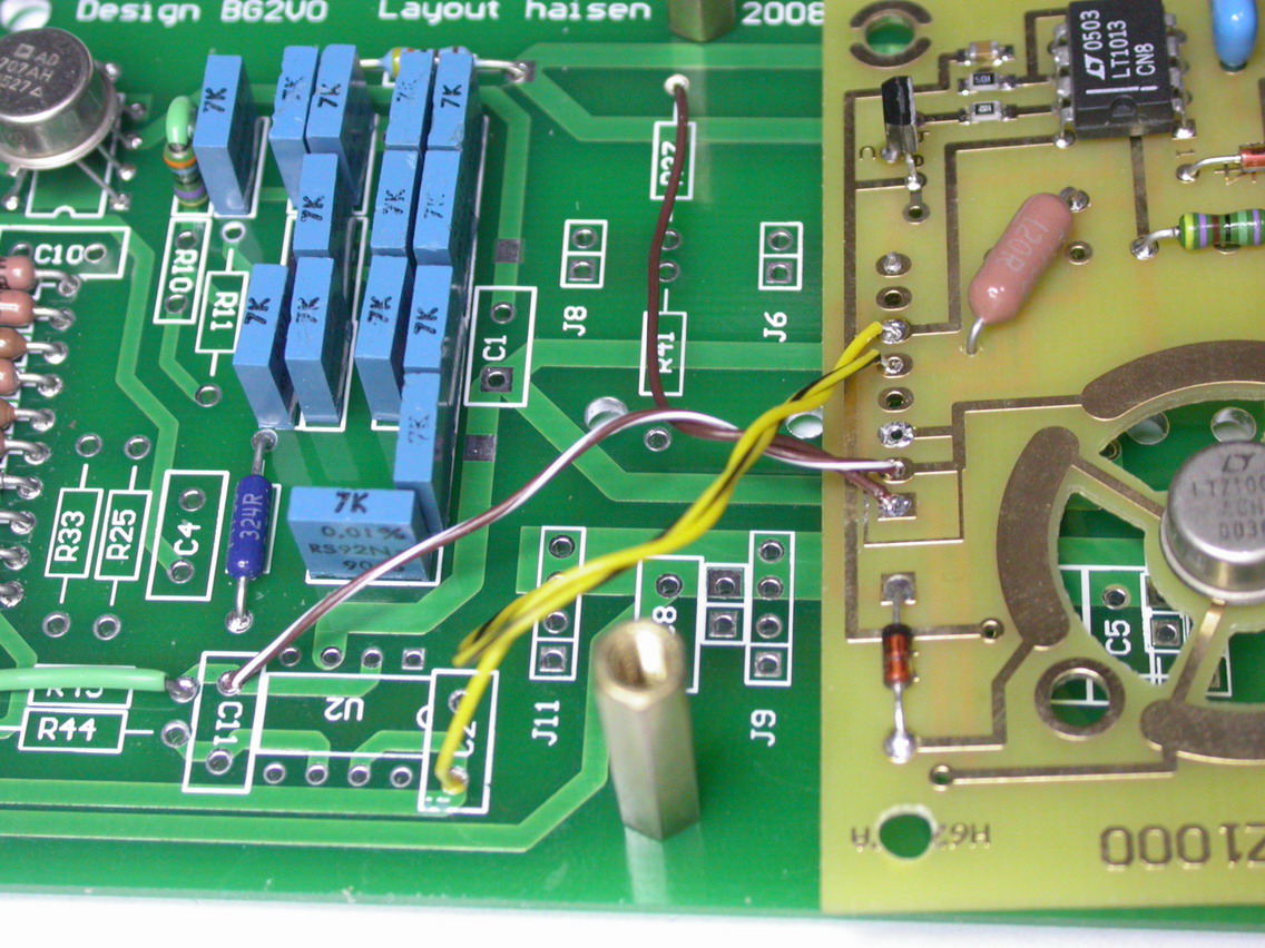

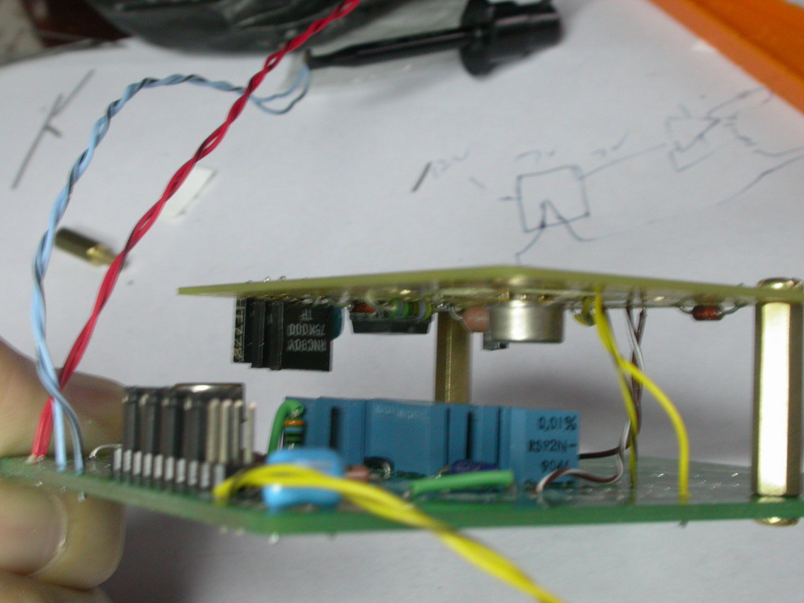

6、最后焊接AD707、电阻电容,接线。焊接的内容和结果见图。
请注意,电容除了右下脚的一个以外一律先不焊接。另外,AD707的标志端是向下偏左的。好在我们这这批AD707都是拆机的,管脚长度和形状很合适。
各引线说明如下(左边从上到下):
    红色为运放输出,下面的红-黑为上电阻上端,这两个要接到10V正输出接线柱子上。暂时不接的情况下要接到一起。
    蓝色为地,蓝黑为下电阻的下端,这两个要接到10V地输出接线柱子上。暂时不接的情况下要接到一起。这两个引线中间隔一个孔。
    黄色为12V电源,黄-黑为(电源)地。
    LTZ小板的黄和黄黑也是同上一样意义的电源,实际上是接到一起的。
    LTZ小板的棕-白为输出地,棕是7V输出。
    焊接引线的时候,如果引线太细,建议把外皮也穿过焊接孔再焊接,这样不容易折断:
7、检查。焊好后要对照照片细检查一遍。一般来讲,漏焊问题不大,但不能错焊。最好用表测试一下所有的地是否通,黄色电源是否接到位,电源之间是否短路。

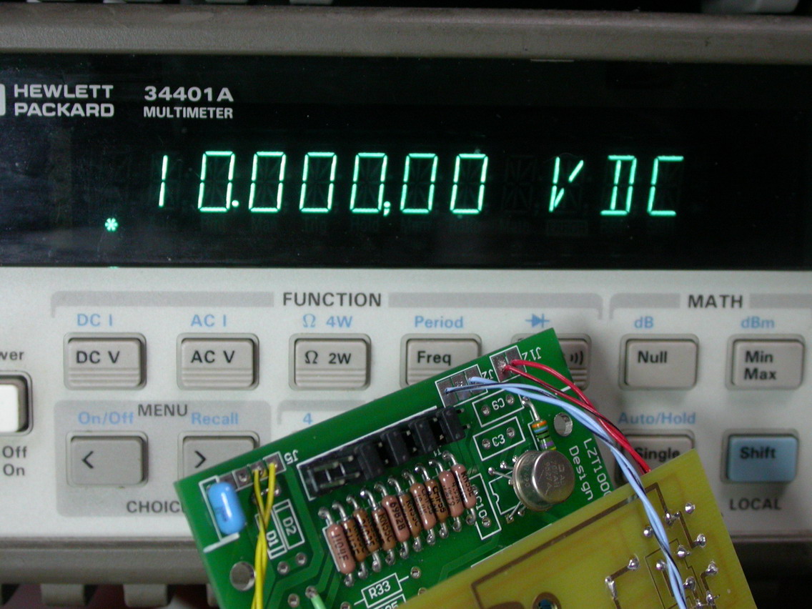

8、加电。电源设置到12V,一定要用那种带限流的,我是限制在50mA。电源的正负极性不能搞错。加电后观察电流是否正常,是否有10V输出。如果没有输出或者输出异常或者电流比较大,应断开重新检查。正常情况下,应该输出小于但接近10V,比如9.998V。
9、试验微调。先接好表,插上最上面的跳线,输出应该>10V,否则,要在R25或者R33位置上并接电阻,达到不插跳线<10V,插上最上面(最多次上面)后>10V。
A、n=1
B、插上第n个跳接
C、如果电压超过10V,那么拔下n,n加1,如果n不大于10则转B
D、如果电压仍然<10V,那么n加1,如果n不大于10则转B。
最后,可以把电压调节到0.3ppm之内,这对绝大多数应用已经足够用。
不用的跳线,可以单差在“开关”上以免丢失。

10、考机。焊接引起的高温会让元件的电压、阻值等各种参数有永久的和临时的变化。临时变化的部分,都有个恢复期,越长时间恢复的越好。因此,可以一直通电,观察电压变化,不急于做最后的调整。我的板子焊接8小时后,电压变化了-1ppm到-2ppm(用HP34401测量,这个变化也有可能是DMM的)。同样原因,焊接好了后避免重新焊接,否则还要有新的恢复期。考机之前可以用药棉沾无水酒精清洗一遍反面的焊剂。
11、输出测量。
A、对电源依赖程度测量。变换电源电压,看输出的变化。我的基准当电源电压在11.5V到13V范围内观察不到变化,最小供电电压为10.99V(此时输出+1ppm)。

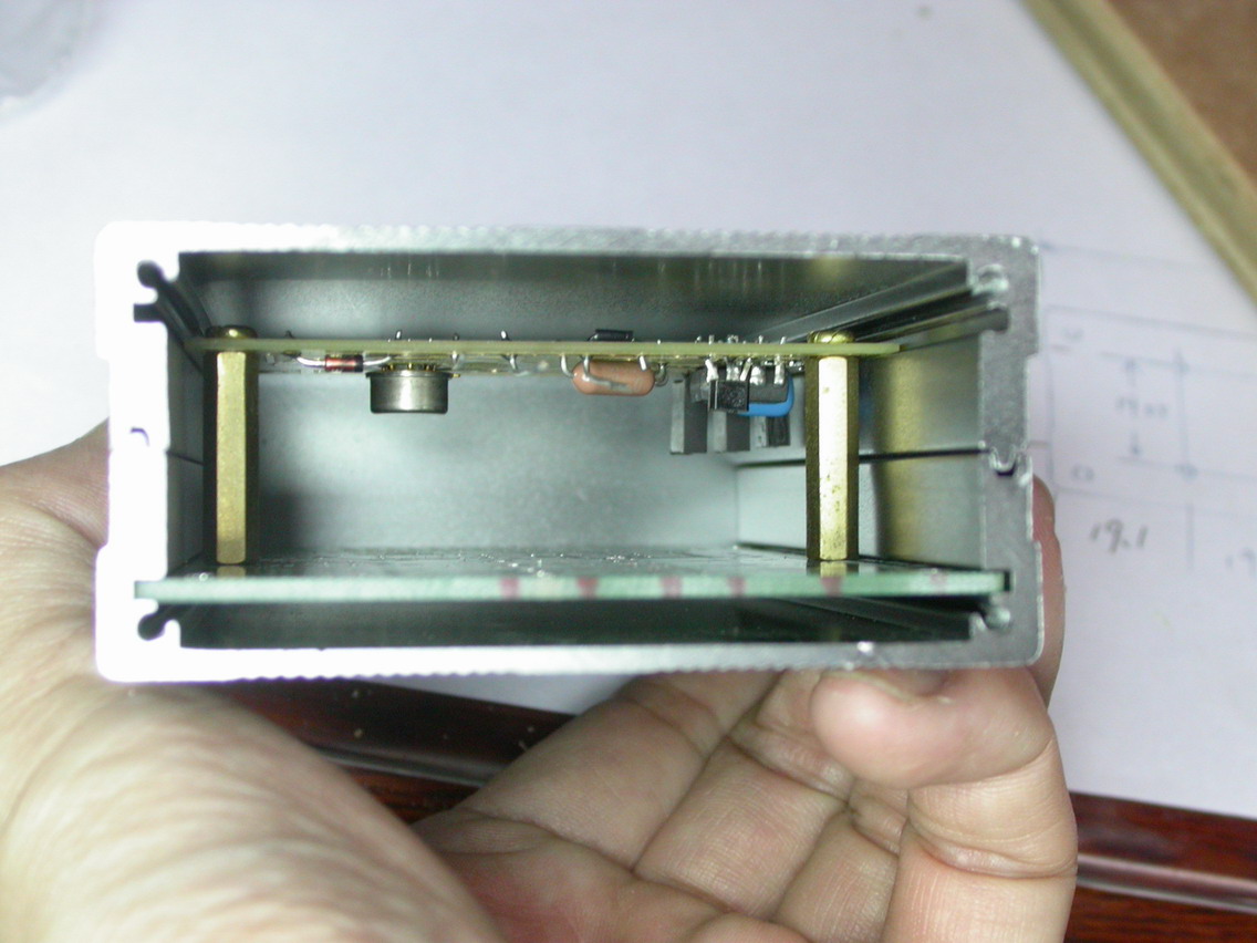

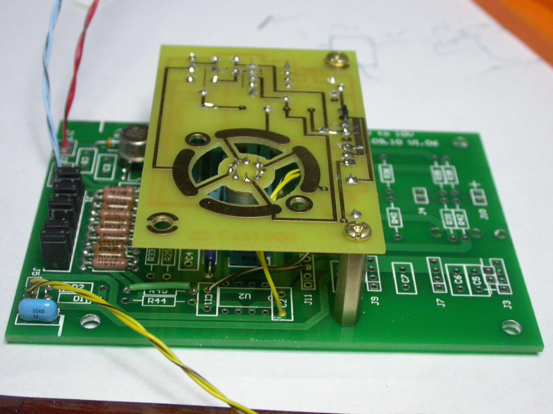

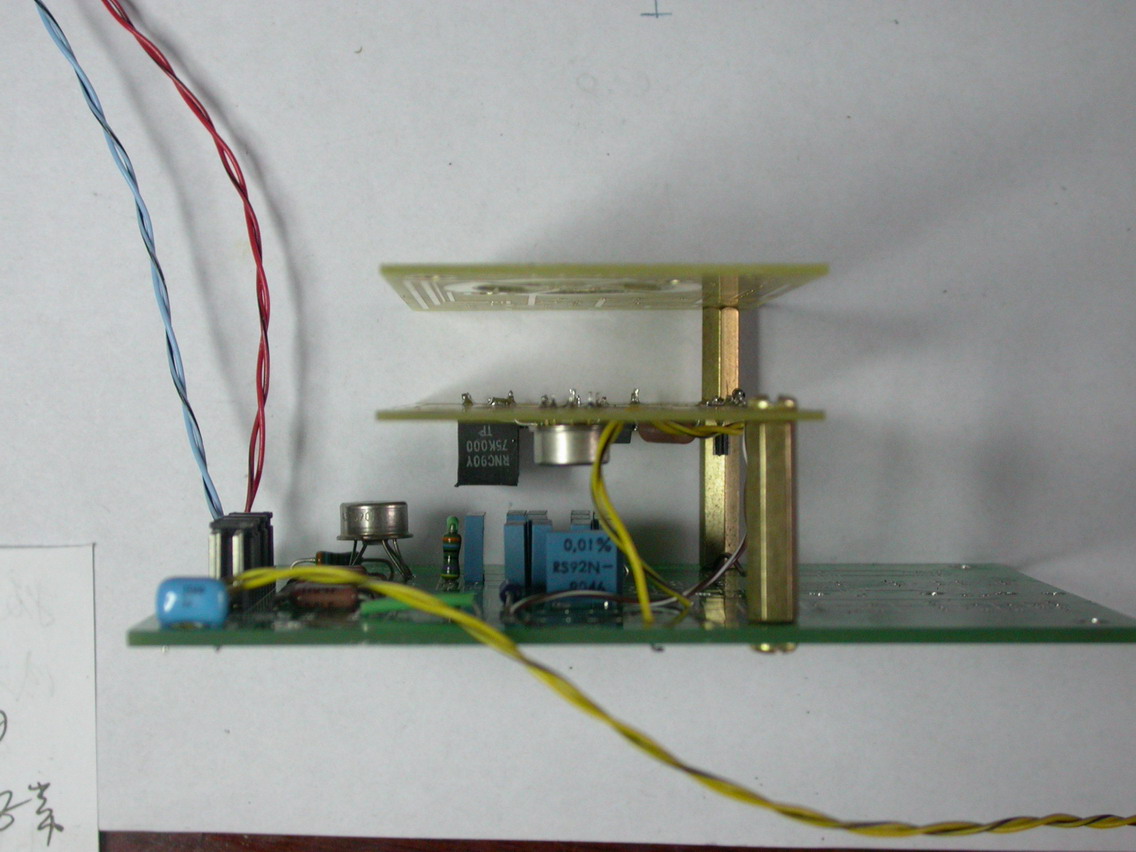

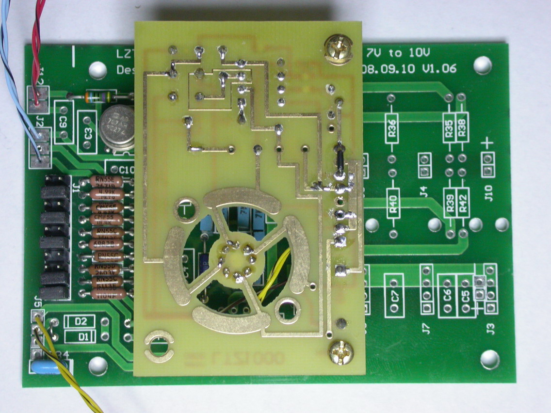

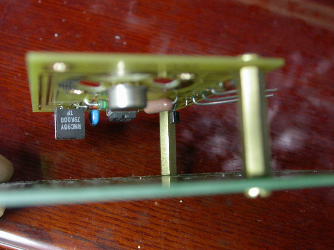

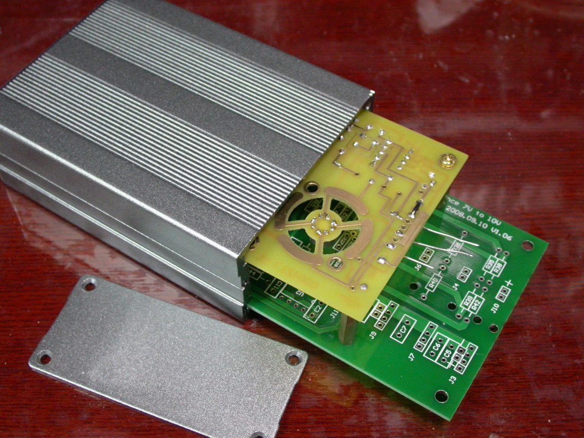

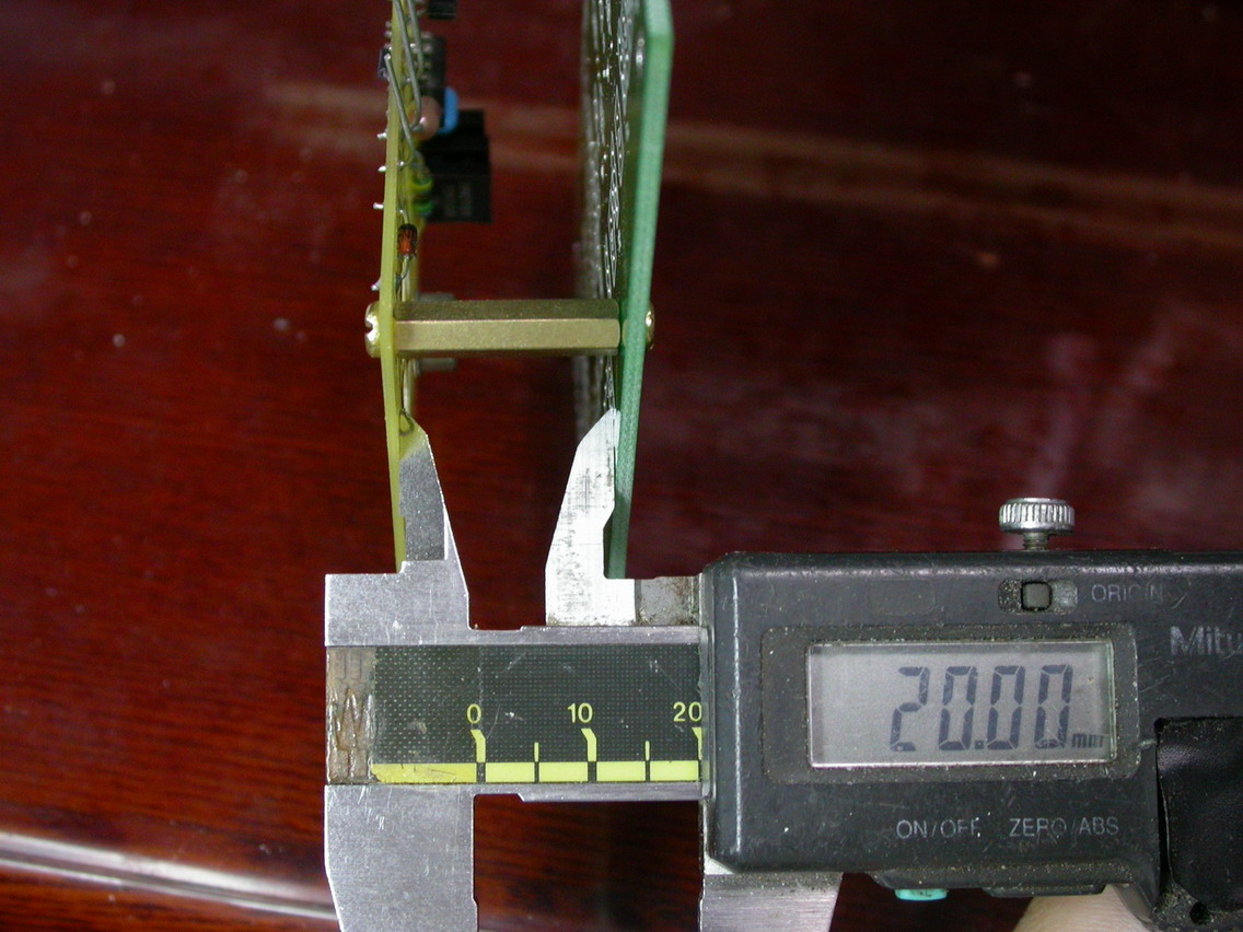

12、内部安装。事先把Aeon的小板钻个直径3mm的孔,用20mm高的铜柱2个,加上4个铜螺丝做上下连接,尽管只用两点固定,强度也够用了。另外,小板上的LTZ的上下两面要加上泡沫(不要太厚),防止局部空气对流。两板的间隙是足够的。
13、装盒。寻找那种内部尺寸100x70mm的盒子,内部有两个间隙20mm的插槽。如果盒子比较短,或者由于接线柱的原因内部空间不够大,则画红色的部分可以切掉。
这个盒子掏宝有卖:
http://auction1.taobao.com/aucti ... a2f1fb3f7ddf0.jhtml
放里面看看,正合适。
下一步的计划是做个2板并联,把两个7V板叠起来装,如下图,两个7V板用12mm高的铜柱隔离。

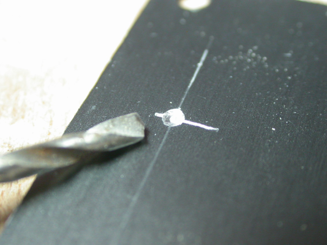

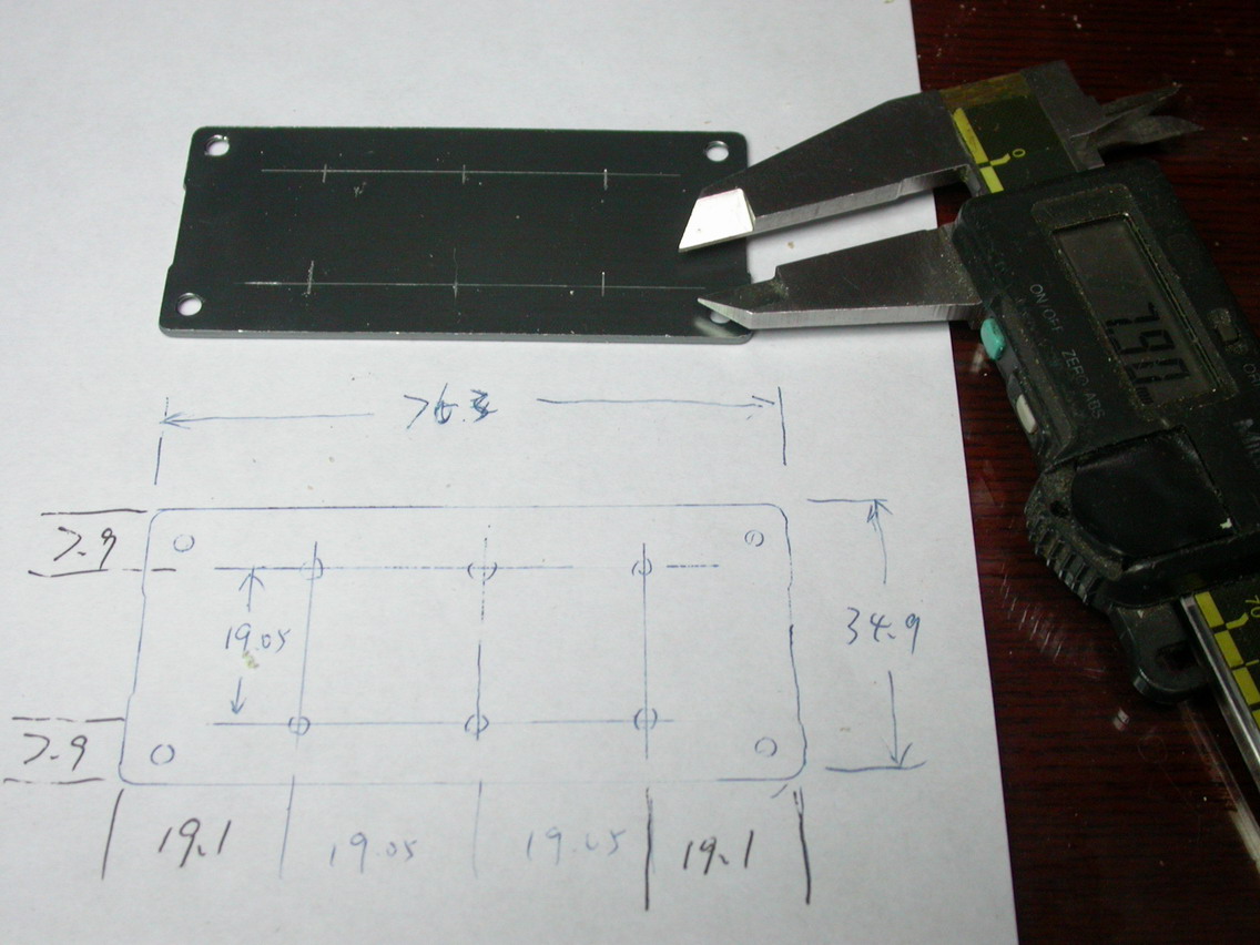

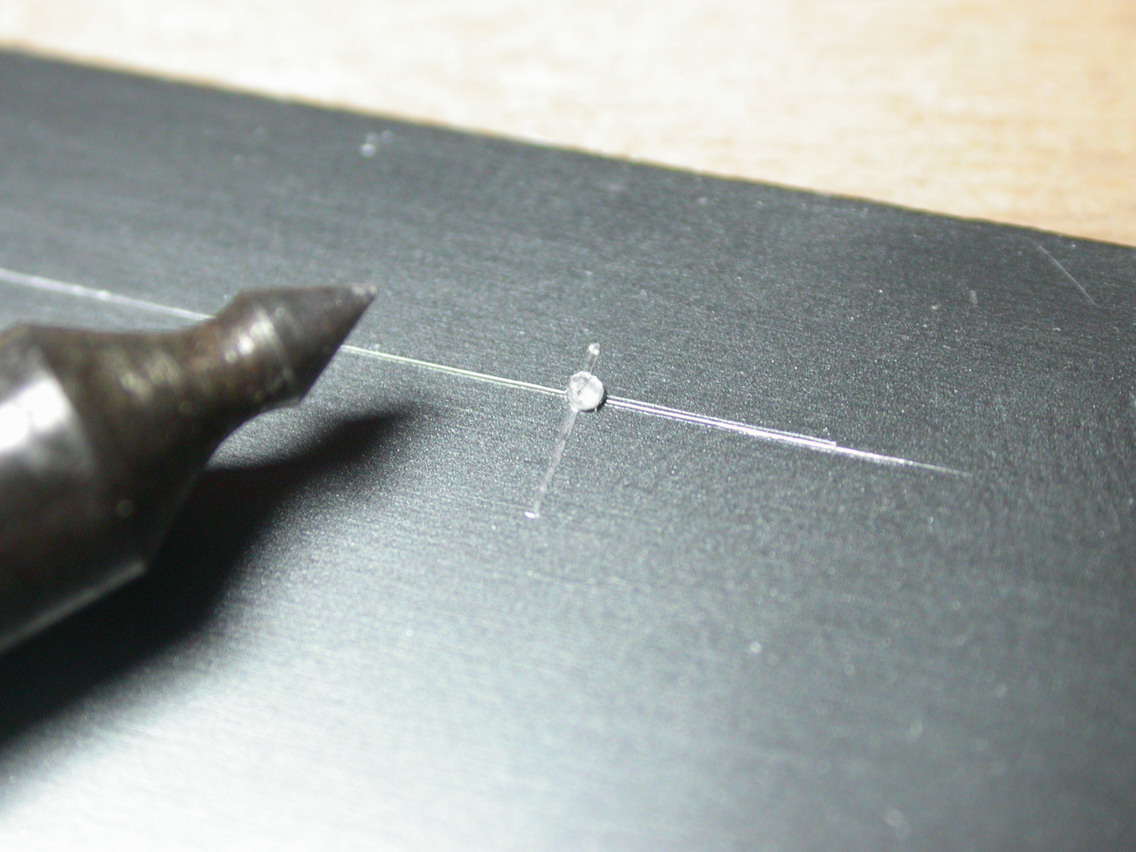

14、面板设计。采用6个接线位置,距离19.05mm。左边是地、电源,中间是7V、右边是10V。计算好尺寸用卡尺画线
15、钻孔。先用尖东西压定位孔,然后小心的冲一下,再用小钻头手工钻个坑。然后钻孔、扩孔。
16、安装接线柱、焊接。

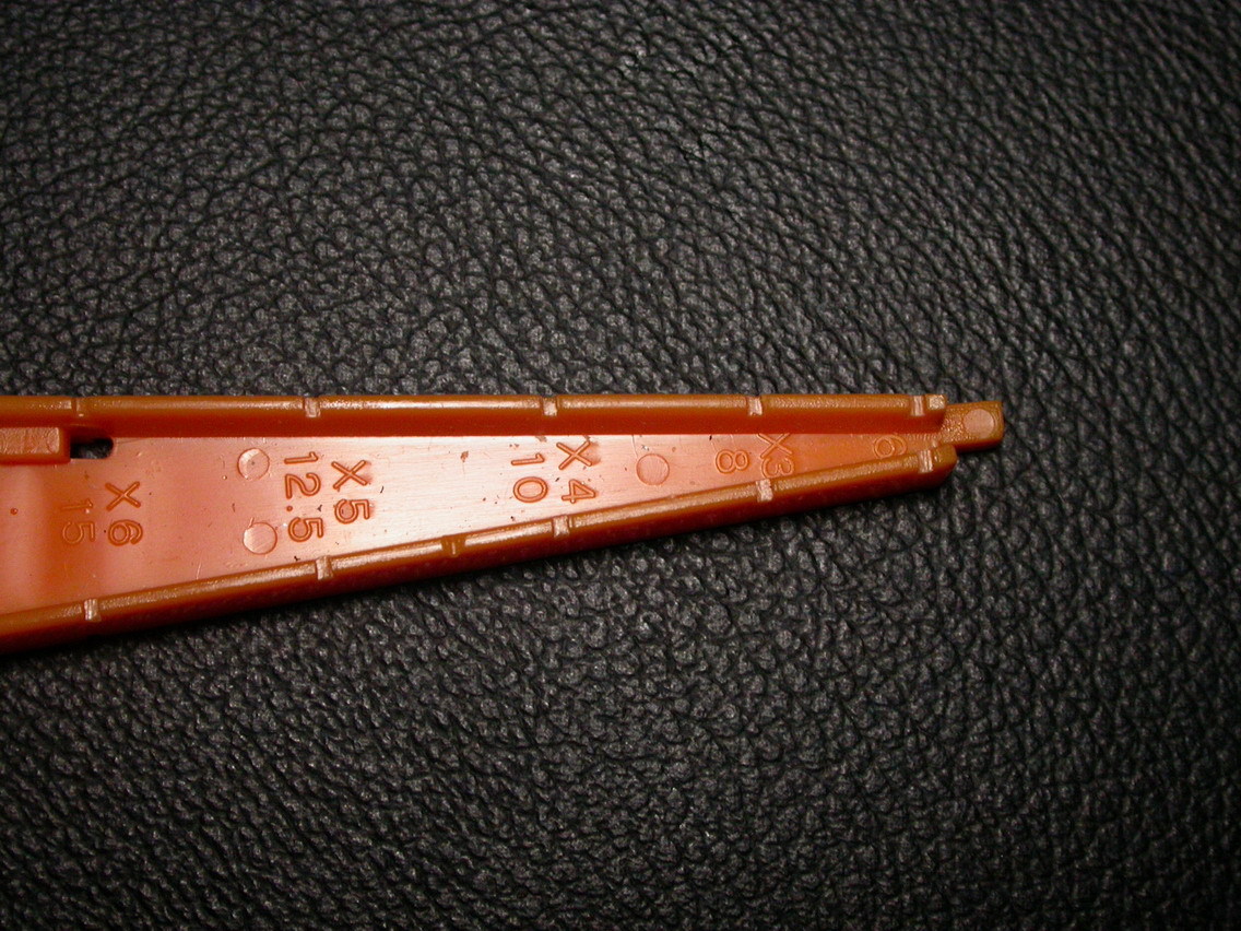

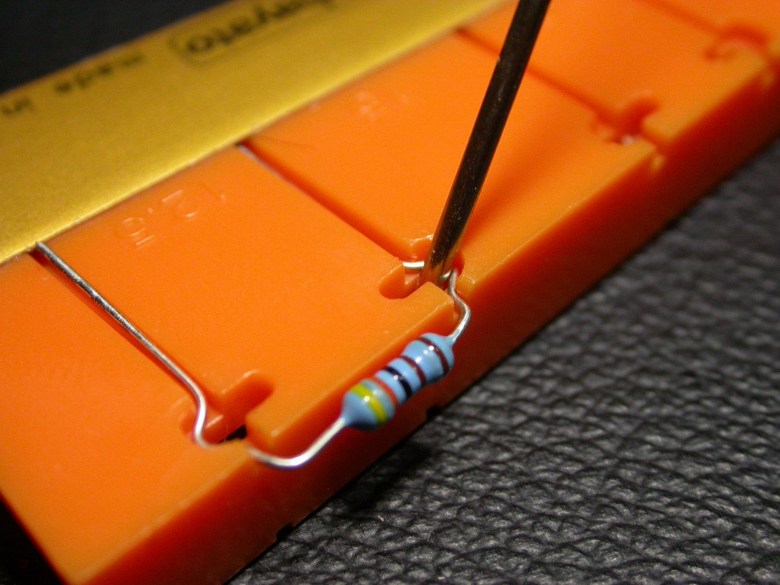

17、一个小工具。

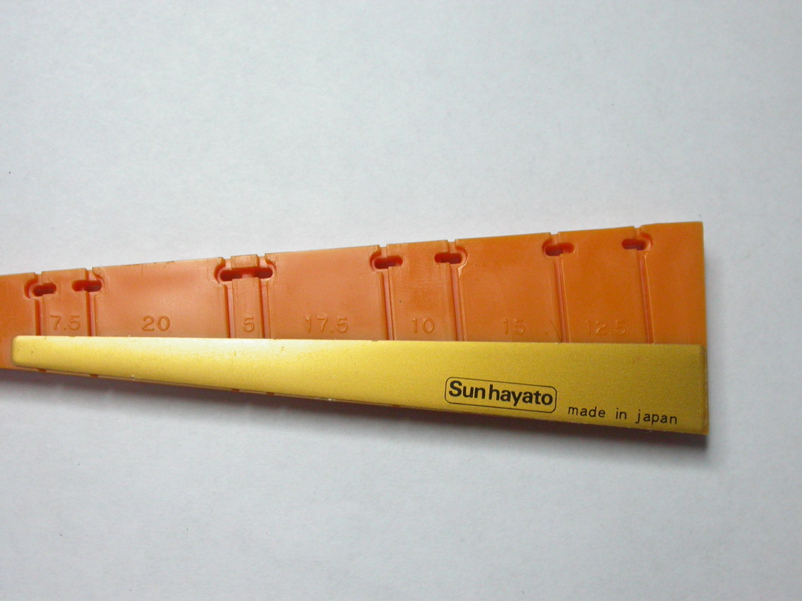

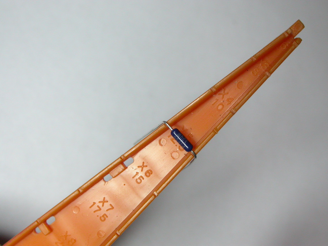

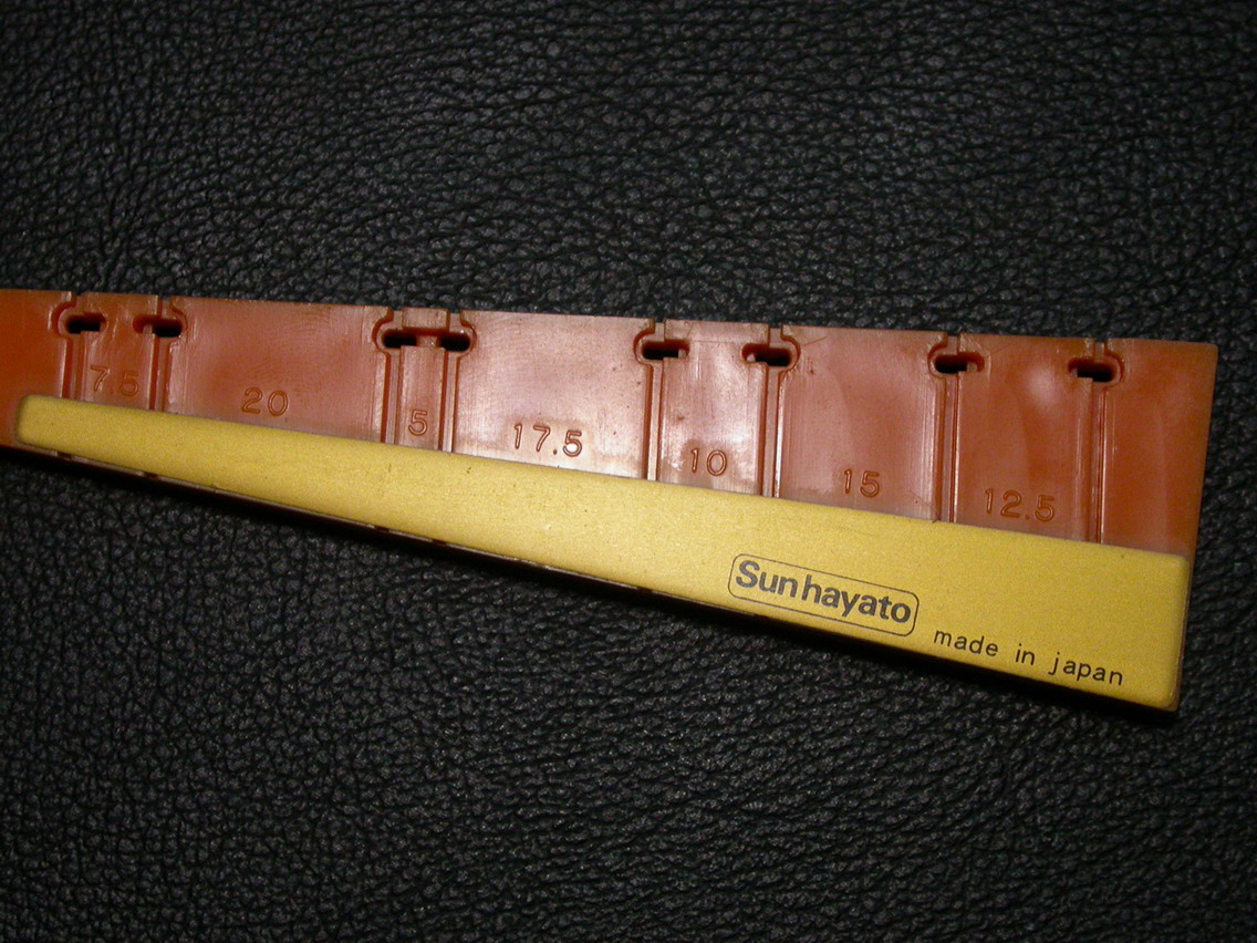

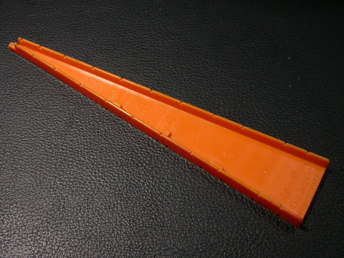

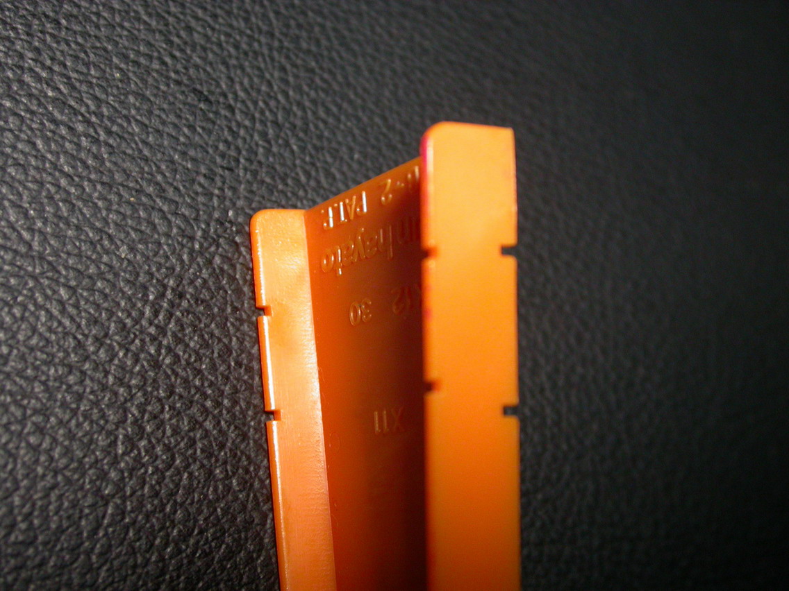

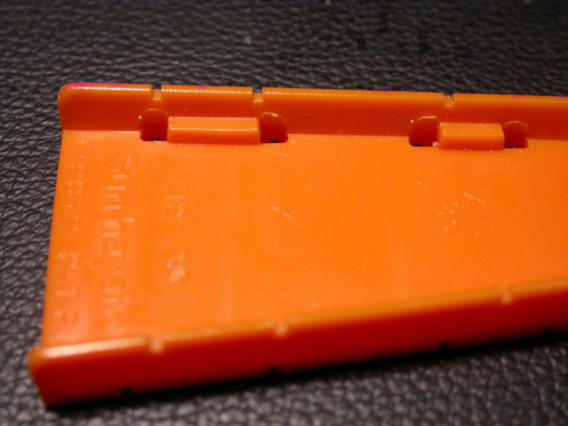

电阻弯脚用的工具
连接地址:http://www.sunhayato.co.jp/produ ... 88&id=02043

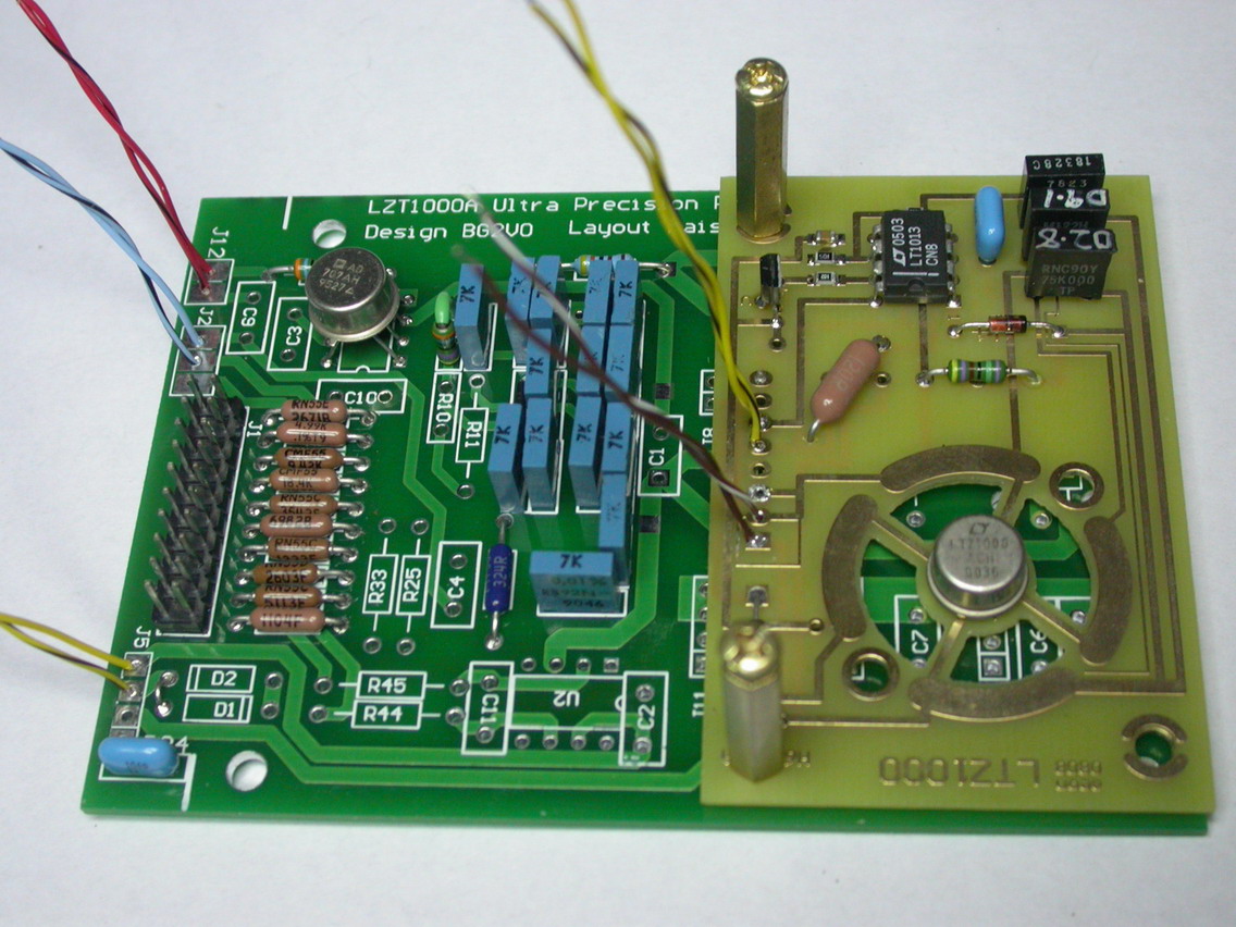

 楼主| 发表于 2009-1-10 01:43:39 | 显示全部楼层
10V基准照片:

发表于 2009-3-5 20:12:35 | 显示全部楼层
初看了一下,测量仪器用HP34401,其稳定性并不好。

发表于 2009-12-10 21:53:34 | 显示全部楼层
34401A测试准吗?就是送去计量的表 10V 挡偏差都可以偏离十万分之三到四

发表于 2010-1-9 15:11:30 | 显示全部楼层
这个弯腿器不错,哪买的,淘宝上找不到。
发表于 2010-1-23 02:23:53 | 显示全部楼层
請問這組10V基準是否合適用來校正34401A? 謝謝.
发表于 2010-1-23 08:10:06 | 显示全部楼层
回 16楼(laborer) 的帖子
这样10V从性能上比34401A高很多,可以用来标定其10V档。
但是,34401A如果要校准,需要好多电压例如还有1V、100V、1000V等,这就不是一个10V所能提供的了。
发表于 2010-2-2 20:45:56 | 显示全部楼层
TO15楼,这个有卖的,名字叫电阻 成型器,大概是15元左右

发表于 2010-11-22 22:45:30 | 显示全部楼层
那个弯电阻的东西,国内能买到吗?
发表于 2010-11-22 23:43:19 | 显示全部楼层
回 28楼(dmlwbd) 的帖子
淘宝很多,比如这个 http://item.taobao.com/item.htm?id=1417067355
