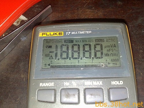

大家帮帮忙,我的FLKUE17成这样了,怎么办啊?
发表于 2012-4-18 19:24:45 | 显示全部楼层 |阅读模式
今天突然就成这样了,我已经换了芯片和4069门电路,故障依旧,档位开关也查了,没问题,请各位老师帮帮忙吧
发表于 2012-4-18 20:31:59 | 显示全部楼层
先换晶振。
发表于 2012-4-18 22:32:04 | 显示全部楼层
看来是脑乱了
发表于 2012-4-18 23:38:14 | 显示全部楼层
不错,这个证明你的液晶完全正常,没有缺划!
发表于 2012-4-18 23:41:59 | 显示全部楼层
清洗一下按键触点和铜箔试试看。

 楼主| 发表于 2012-4-19 00:16:11 | 显示全部楼层
回楼上的,晶振已经换了,还是外甥打灯笼-照舅啊。还有高人帮帮我啊

发表于 2012-6-25 16:51:42 | 显示全部楼层
彻底清理档位开关试试
发表于 2012-6-25 17:00:18 | 显示全部楼层
回 xianyoukui 的帖子
xianyoukui:回楼上的,晶振已经换了,还是外甥打灯笼-照舅啊。还有高人帮帮我啊
(2012-04-19  00:16)
晶振换的是17、19表的原装晶振吗?芯片换的也是原装芯片吗?如果都是并保证是好的情况下,你试着量量主板上的几个电解电容,看看有没有漏电或容量减小的,另外4069是蜂鸣器,与它没关系。
