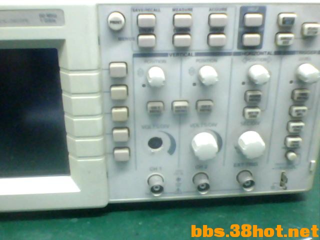

发表于 2013-11-20 16:01:03 | 显示全部楼层
泰克TDS1002 60MHZ示波器 ,有一个VOLTS/DIV旋钮短了,想换一个旋钮,请问高手如何拆外壳呀?
谢谢

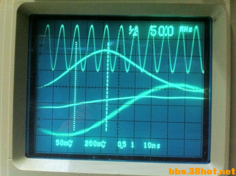

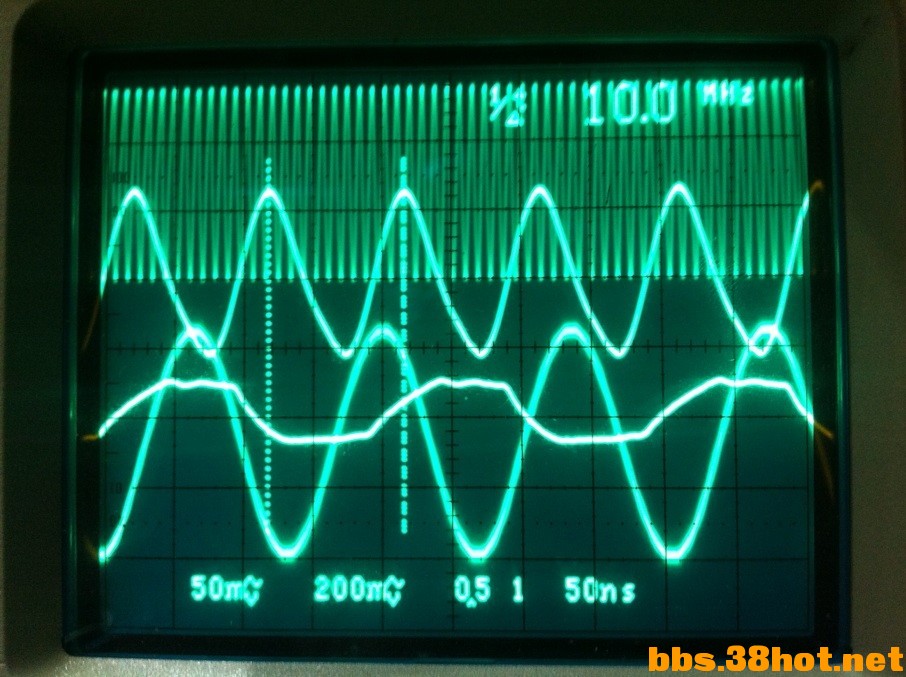

TEK普通模擬機都能四通道同時同步,操作問題吧?
