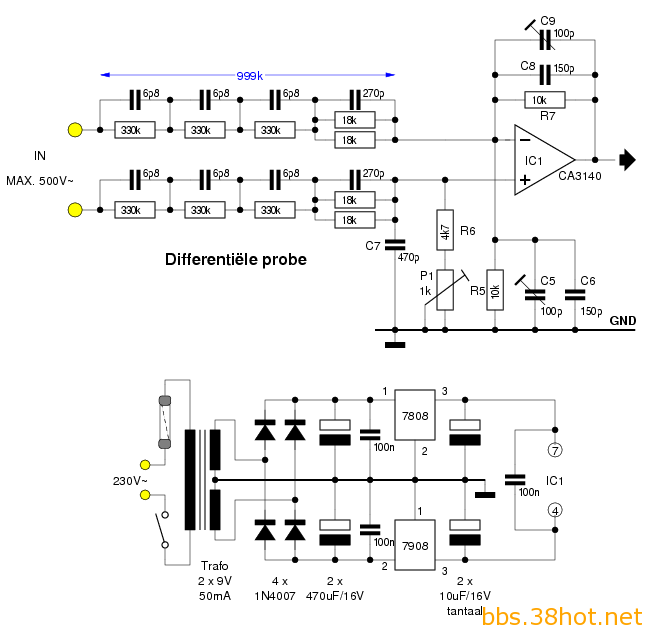

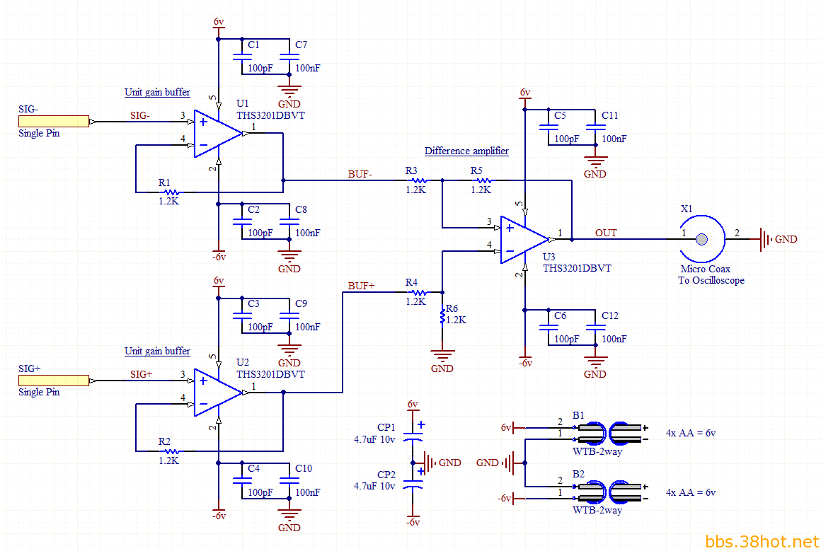

另外,国外有很多成功的DIY可以参考,比如这个
http://www.eevblog.com/forum/pro ... -(dilemma-vs-hope)/

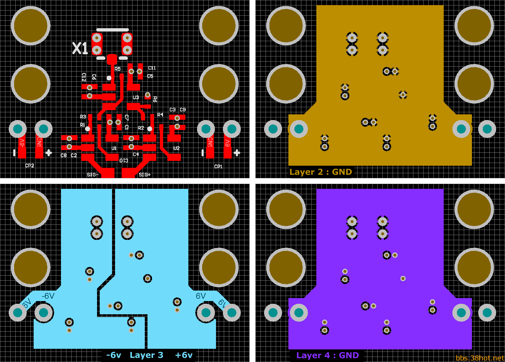

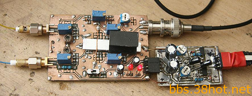

另外,之前有收藏两个DIY的资料,网站找不到了,有图

这个太难了,元件也不好找齐,元件精度要求高,算了吧!测试一些功率不大的市电电路,还是采用隔离变压器或者浮空示波器的办法吧。

图上的差分是怎么实现隔离的?没看懂。
 楼主| 发表于 2013-1-20 21:37:36 | 显示全部楼层
发表于 2013-1-20 21:49:26 | 显示全部楼层

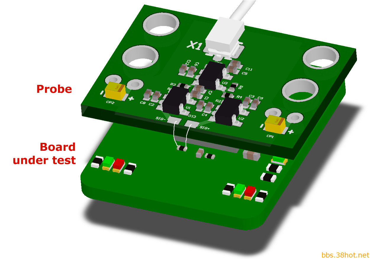

已经做好差分电路板,正在测试中
 楼主| 发表于 2013-1-21 13:12:07 | 显示全部楼层
 楼主| 发表于 2013-1-21 13:16:43 | 显示全部楼层
