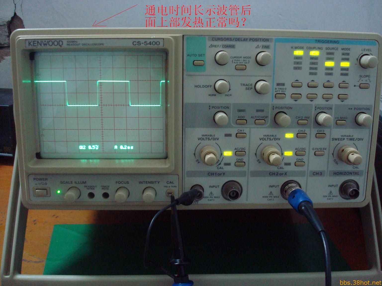

发表于 2012-4-15 23:22:57 | 显示全部楼层 |阅读模式
通电时间长示波管后面上部发热严重正常吗?
发表于 2012-4-16 03:16:51 | 显示全部楼层
那是相当正常

发表于 2012-4-16 10:14:11 | 显示全部楼层

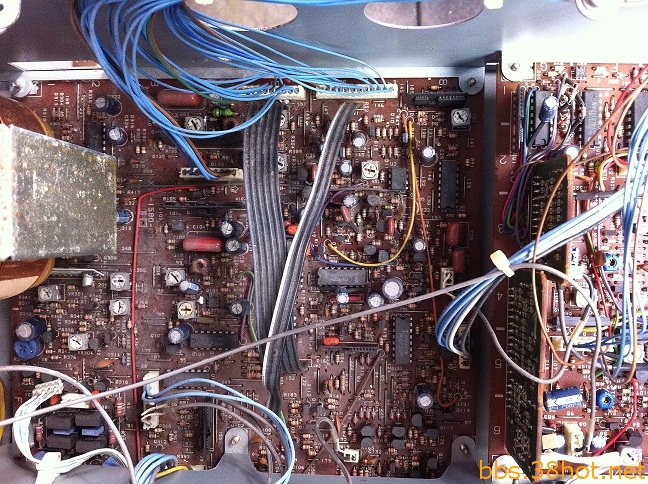

 楼主| 发表于 2012-4-16 12:43:41 | 显示全部楼层
回 lnfc99 的帖子
lnfc99:正常  那个部位是Y轴末级功率放大器 (2012-04-16  10:14)
你的是5400吗?里面右侧上面数字的板子和我不一样。有5400的图纸传给我,先谢了。
发表于 2012-4-17 21:12:15 | 显示全部楼层
Re:回 lnfc99 的帖子
2050long:

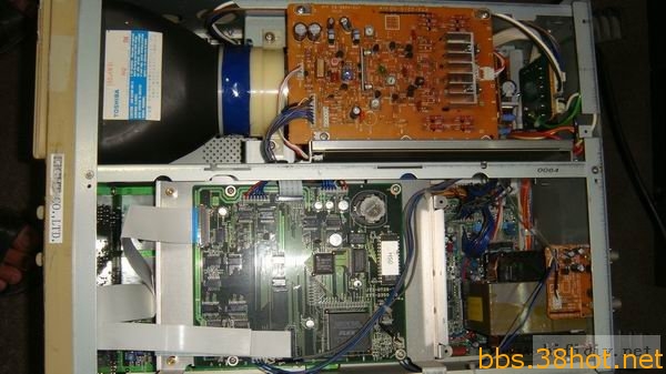

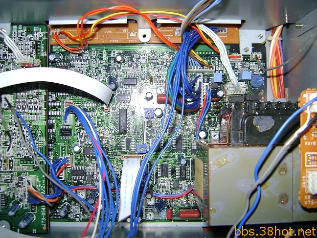

我也记不大清楚了,你的是5400,那这张就是5300系列的了,建伍示波器网上资料太少了,这张还是东逛西逛时看到保存的,我有1台5275和一台5260的建伍示波器,建伍的末尾是0的带数字读出,52系列的很好修,53和54系列只看过图片Y轴板和5270都一样只是末级功率管不太一样.X轴其实也差不多,不过5270的x轴时基是陶瓷模块的,53和54好像没有模块,但看电路板分析,所用元件也一样,只是一个把元件装在陶瓷板上了。另外5270是机械时基和机械输入衰减,53和54是电脑控制的带继电器
X轴板
X轴板
X轴板
5270X轴板
