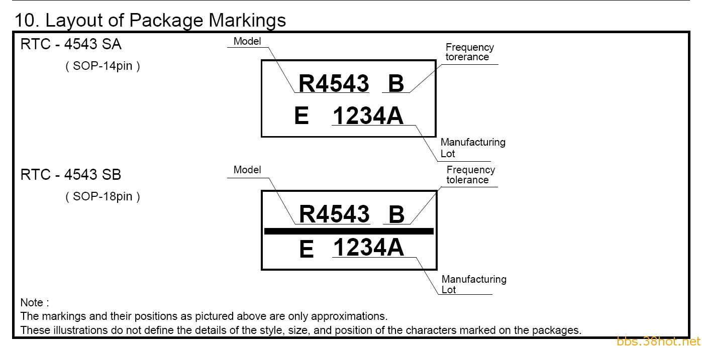

ag54642a上的一个芯片是R4543 A 能不能用R4543 B替换

原来芯片上面有二行型号,第一行写着是R4543 A,第二行写着是E409 6A
taobao找了下只找到 R4543 B的
请问这两种芯片是一样的么

这是爱普生的RTC芯片,具体型号是R4543SA,附件是规格书,上面有丝印能对上你这个,最好对一下图纸上的引脚定义,根据规格书描述,你那位B字母是频率误差范围的级别,目前没有看到A级别的资料,不追求完美是可以直接替代的,毕竟频率也就32.768KHz

其实我并不确定芯片坏没坏。。。就是因为没有找到A级别的资料,不知道各脚的定义,如果跟B通用的话就可以用B的资料来看
