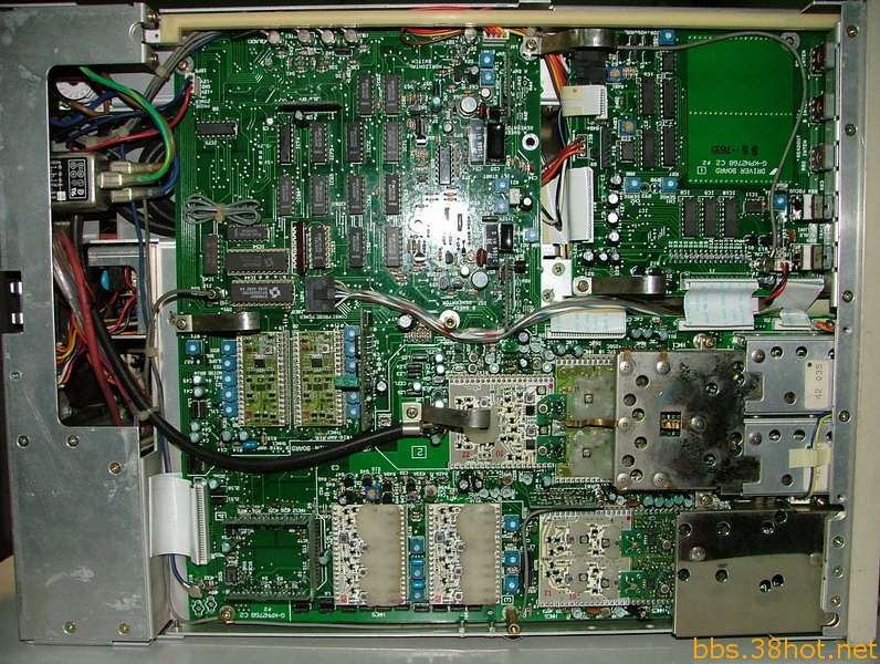

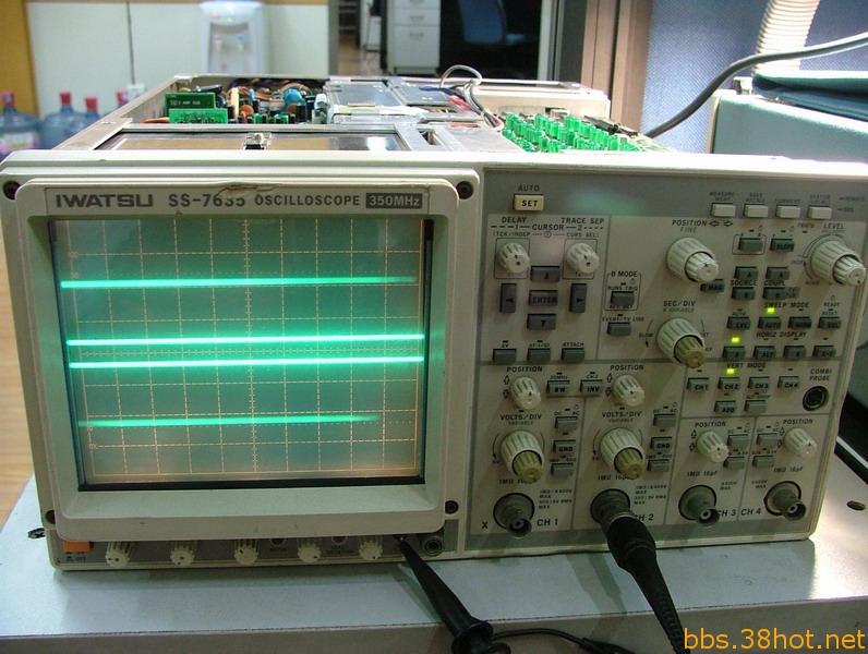

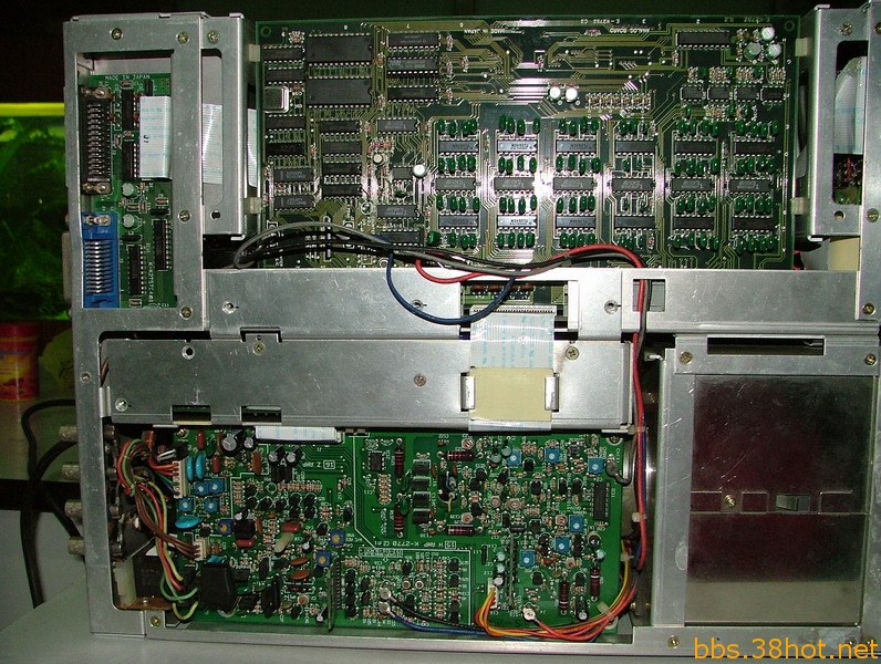

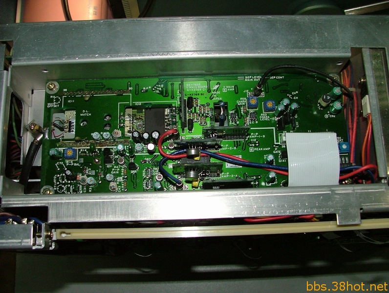

今天在修原来用的岩琦SS-7635示波器,故障现象是字符和扫描线变粗、向水平方向严重拖尾并不时抖动,原来一直正常使用的。请大家帮忙分析一下这个故障大概出在哪个电路部分?先谢谢了。
(故障现象)
(故障现象)
电源板所有的电容用LCR电桥测过正常,已用另一台示波器检查过电源的纹波和输出电压正常、SS-7635的1KHz校准信号波形、Y轴输入信号幅度、X轴锯齿波信号正常。
(Y通道、X时基板等)
(Y通道、X时基板等)
(X和Z轴放大、模拟量控制板)
(X和Z轴放大、模拟量控制板)
(CPU和显示、高压板)
(CPU和显示、高压板)
(Y轴放大板)
(Y轴放大板)
以上图片为各部分电路的简要说明,请大家协助分析应该如何维修判断,谢谢。

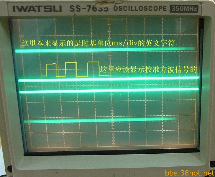

这几天再将这台示波器检查了下,发现上面四个聚焦调整电位器边上坏了一个510K的电阻,换上后调整可以将水平扫描线调得很细了,但是不管字符还是波形在水平方向拉得很长,无法调整水平幅度,如下图所示:
而且整个屏幕在垂直方向是不满幅的。
发表于 2012-5-18 17:12:59 | 显示全部楼层

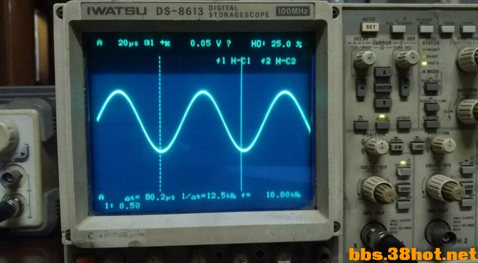

这几天终于将聚集不良的岩崎SS-7635示波器修好了。先看下修好后的显示:

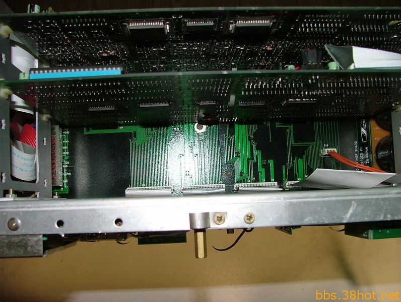

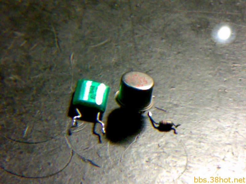

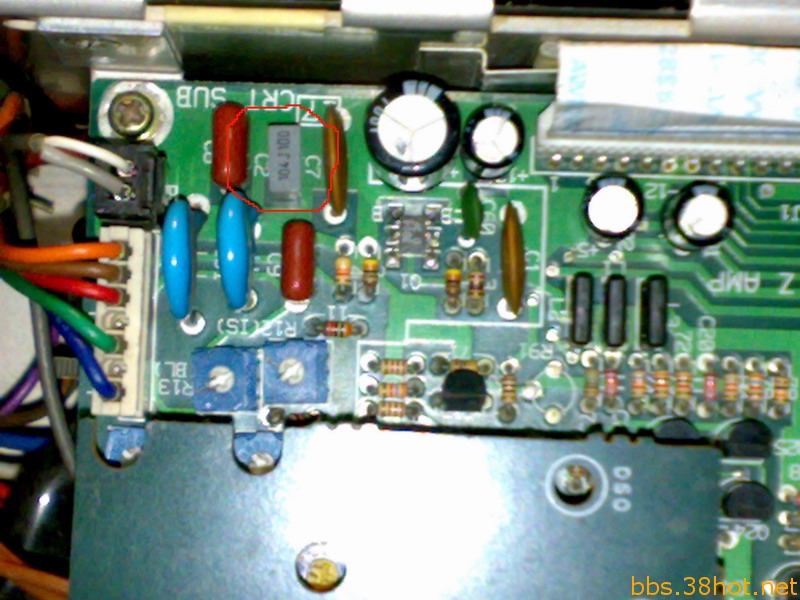

之前已查出一个510K电阻开路。在维修过程中发现CRT副板这4个聚焦调整电位器旁边有一个孪生晶体管和一个1.5K电阻过热,1.5K电阻两端电压差有50V,经过仔细检查后找到损坏的一个0.1uF/50V薄膜电容,将43V电压直接对地短路了,换好调整了一下聚焦就正常了。下图红圈为已更换CRT副板电容:

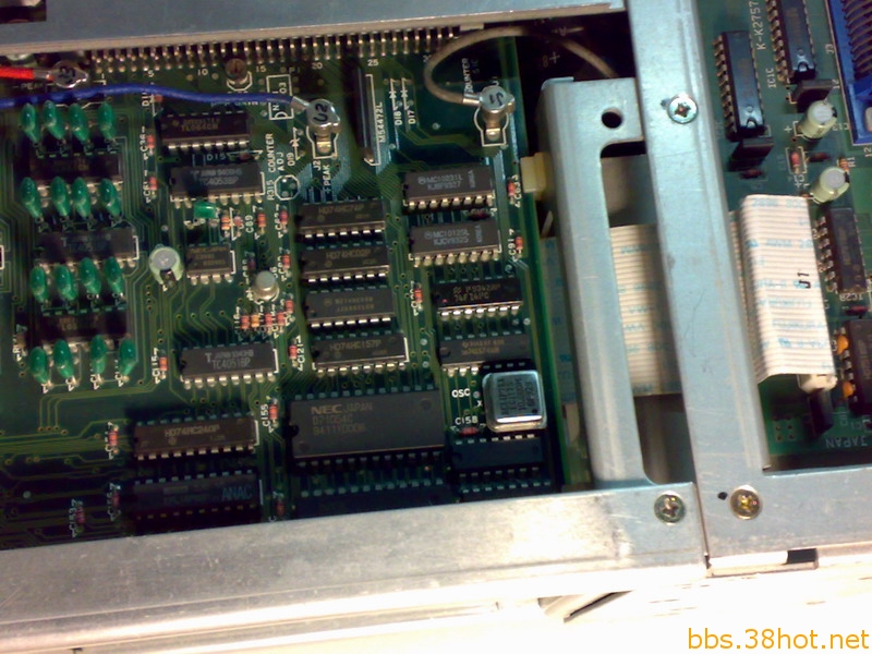

修好聚焦问题后还发现内置频率计不能显示被测信号频率,用另一台示波器测试到数字板上面的10MHz圆形四脚有源晶振无振荡波形输出,换了一个有源晶振后一切正常了。如下图是有源晶振所处的位置:
最后是这几个损坏的元件图片:

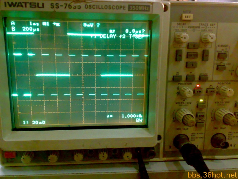

有和楼主类似的示波器。不过,就不是频率计显示不了。而是频率显示正确频率。比如输入1K方波 显示1K方波。但屏幕用光标测量一个周期的频率显示为1.2Khz。按照档位根据屏幕数格也是1.2Khz 。但字符亮度聚焦什么都正确。测试 100HZ 1K 10K 100K 1Mhz 都是相差20% 1M变成1.2M。试过根据手册调整水平放大板的 H LVEL ADJ  调整到24V故障依旧。不知道跟电源50V 是否有关。现在50V 大概只有44V 。打开电源模块不知道怎么调。调整过-12V 的但50V 没有变化。
