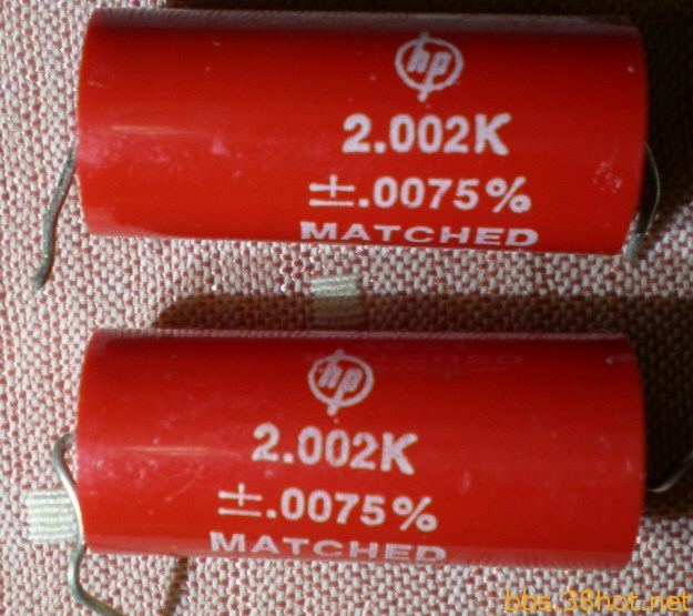

各位基准达人: 这种 HP 线绕电阻上的数字表示什么?

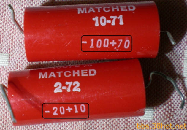

如题。最近买了点 HP的线绕电阻,看不懂电阻上面的标识,就是用黑框框起来的那组数。而且这2个电阻都是 2.002K的 误差是 0.0075%,但框起来的那组数值相差很大,不知这个数值代表什么?单位是??请有知道的兄弟给解惑。

 楼主| 发表于 2012-4-14 22:04:24 | 显示全部楼层
TB上买的,不便宜 平均10元 1个,链接找不到(已经下架了)。
也怀疑是不是会与温度系数相关的DD,但又不知什么样的单位能有这么大? -100 、 +80??

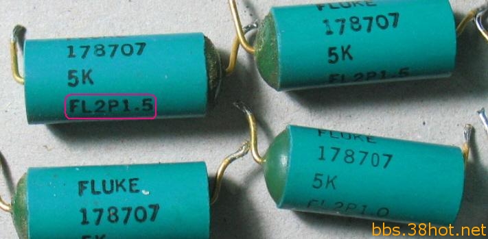

找个网上的Fluke 绿皮电阻的图片,能看出来上面的印字表示 这个电阻的温漂(温度系数)是: +1.5ppm/℃ 。

发表于 2012-4-16 13:04:33 | 显示全部楼层
HP喜欢标新立异,给器件编号也是HP的嗜好。
-100、+70的形式,估计也许是指温度系数曲线的两端与标称值的偏移?猜想的。

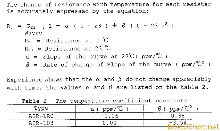

发表于 2012-4-16 13:17:14 | 显示全部楼层
看上去像温度系数。严格意义上说,电阻的温度系数并不是一个常数,如果你测量一个电阻在各个温度下的阻值,然后在直角坐标系作图,这个图型不是一条直线,而是一条曲线。也就是说各个温度下的温度系数不一样,因此在精度较高的要求时,常常用一个二次曲线来计算温度影响,下面是一个标准电阻的计算方法:
     α一般称为温度系数的一次项,β称为二次项,参考温度一般默认为是23°C。你只要测量出温度,就可以精密推算出当前的电阻值。
但是就数值的大小而言,如果单位为PPM,则显得这两个电阻的温度系数的数值偏大,所以还得查询一下这些数据的单位究竟是什么。当然有条件测量一下然后再确定就最好了。

谢谢LS几位老师的回复,我也觉得1个电阻的主要参数就是:阻值、功率、误差、温度系数(TCR)。不过在同一台仪器里拆出的精密电阻,同类、同阻值的2个电阻的1个参数差这么多,我也不敢相信是 TCR相关参数了。1个是:-100/+70 ;1个是:-20/+10 。再说一般的TCR是1个方向的, 正温度系数 或 负温度系数,这里是 -xxx/+xxx 。所以看不懂。作为精密线绕电阻如果温度系数 是100ppm/℃ 也太大了,一般都是+、- TCR的特殊合金丝双丝并绕,2种反向的温漂值几乎冲抵,所以成品后的TCR很小,一般是 个位数的 TCR值。
不明白啊,。。。。继续求解。
发表于 2012-4-17 15:58:00 | 显示全部楼层
猜一下,如果带正负号的那个参数分别是温度系数的 α项和β项,按照这个电阻的准确度等级如此之高来推断,这个“-100 +70 ”‘和“-20 +10 ”的单位显然不应该是ppm,由此推断其单位应该是---ppb  ,ppb是parts per billion缩写,比ppm小1000倍。

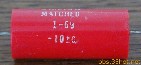

发表于 2012-4-17 20:20:21 | 显示全部楼层
-20+10也不会是ppb的意思,那样温漂也太小了,不会有单个电阻的温漂会小到0.01ppm/K。
况且,这里有一个-10±07的,又该如何解释?

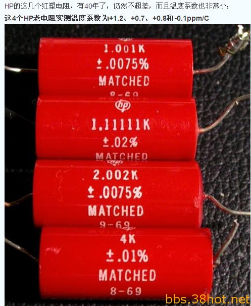

 楼主| 发表于 2012-4-17 21:37:33 | 显示全部楼层
再次拜读 Lymex老大的文章,里面也列举了这种HP的红电阻,而且性能指标还算不错。老大还能找到拍片的那几个电阻吗?看看它们的实测TCR和上面所标的数值是否有相关性,我看你提到4个电阻的实测TCR分别是 +1.2、+0.7、+0.8 和 -0.1ppm/℃ 。
另外 Lymex老大还有印象吗?这4个HP电阻是从哪种仪表拆下的。我买的电阻和你图片里的完全一样,想知道它们的出处。[s:50]
