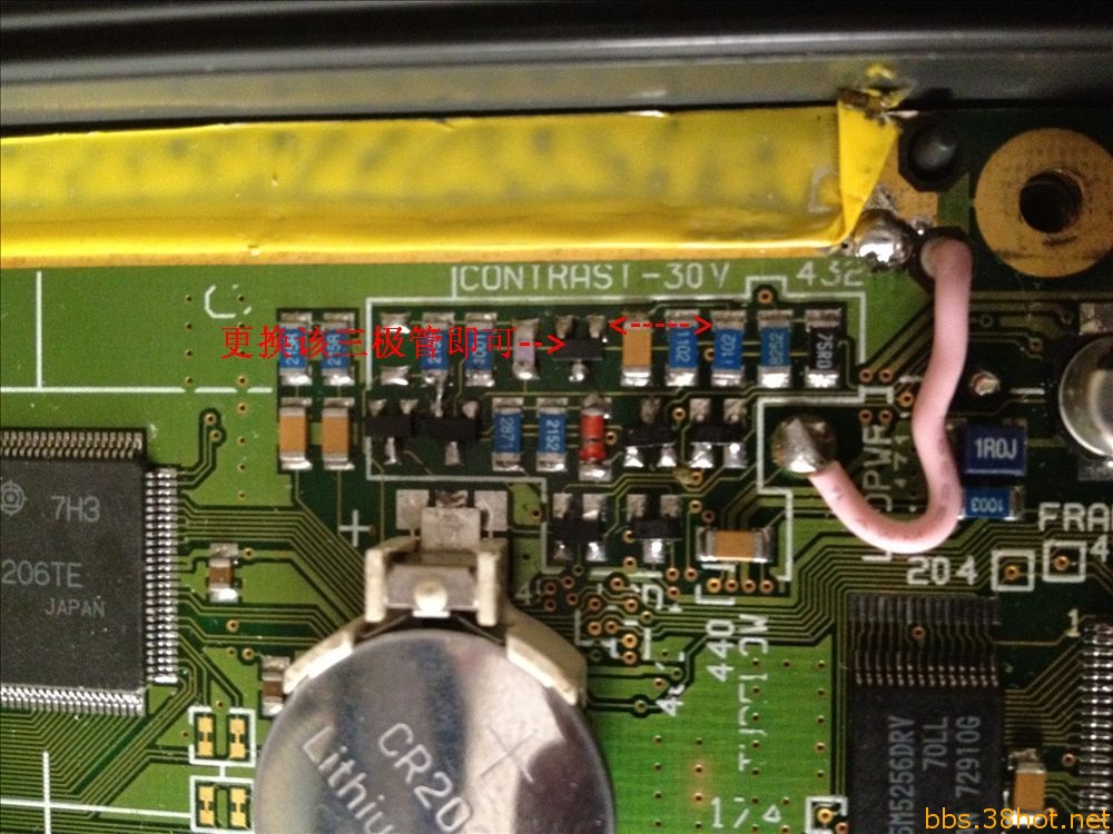

1、显示屏-30与地短路后不显示,背景灯亮,机器其他部分工作正常。
该故障是在前后板接扣合时与屏后面-30测试点旁的电阻与短路导致,经查找是与 图示位置电阻R1102相连的三极管损坏导致。更换后OK

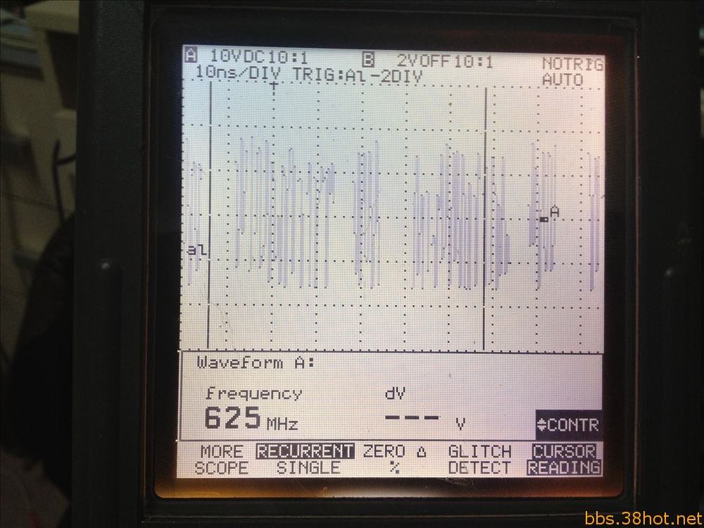

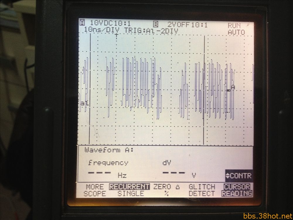

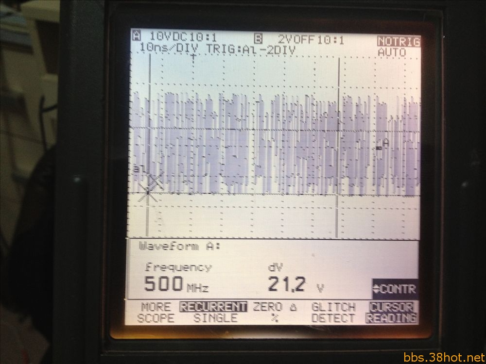

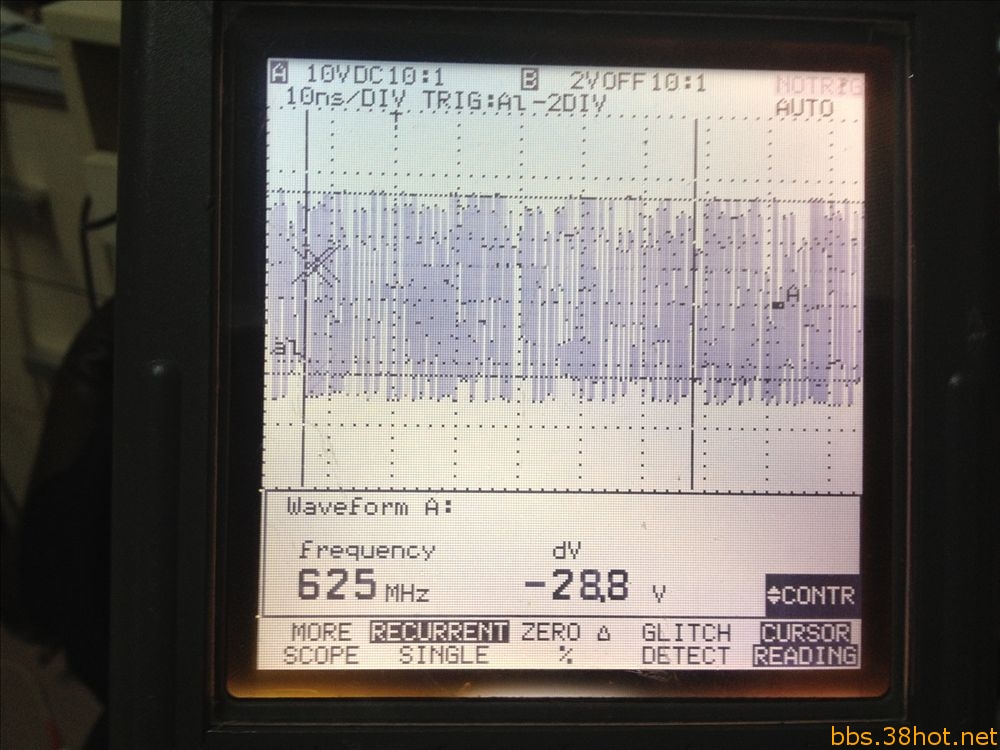

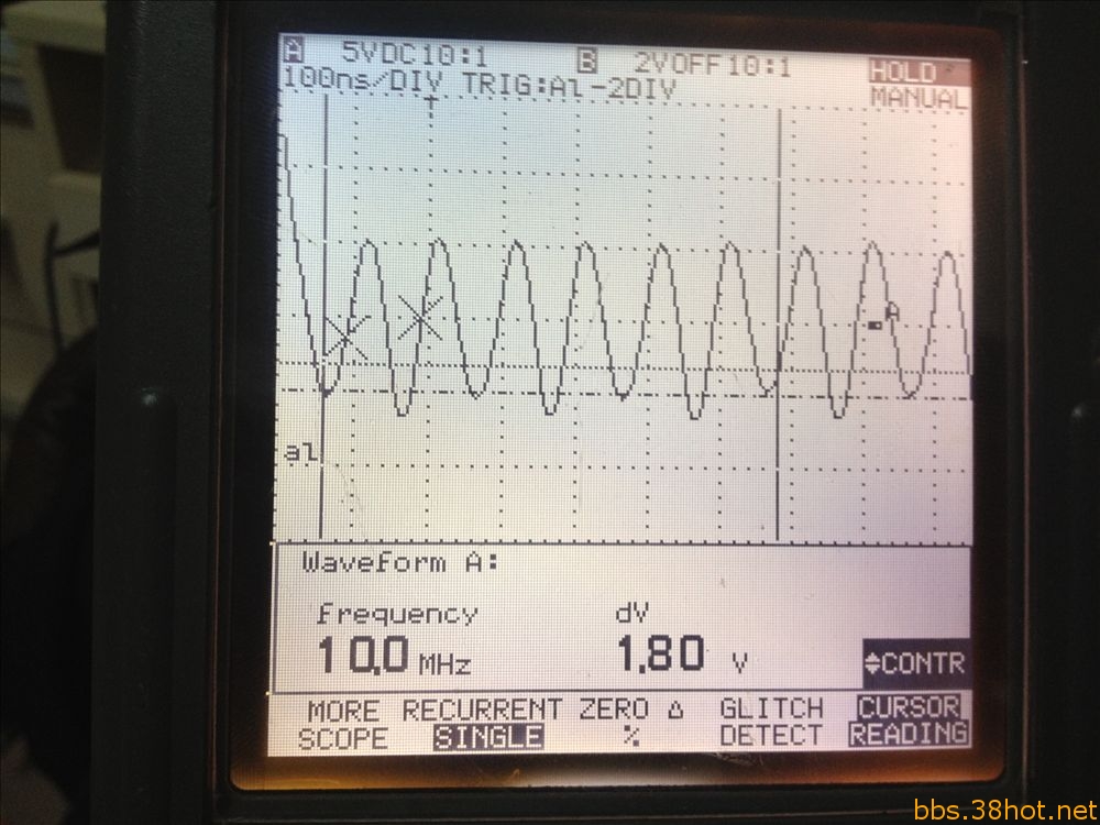

2、测量直流不稳定,跳动幅度达;测量波形不准确,跳动非常大?
原来发现过此故障,测10mhz输入时波形和时钟频率时有时无,很不正常。最近干脆直接就是300 500 800 MHZ。1.25GHZ。。乱跳,排除示波线探头问题后,菜单和设置也没问题。就怀疑数据传输问题,于是就更换了手头的闲置排线。更换后。OK,证明是维修时不小心导致排线个别断路造成。故障时的情况如下:
99Bguzhang 011.jpg 99Bguzhang 003.jpg 99Bguzhang 004.jpg 99Bguzhang 008.jpg 99Bguzhang 010.jpg
