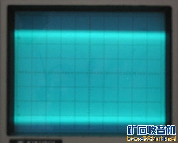

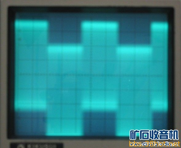

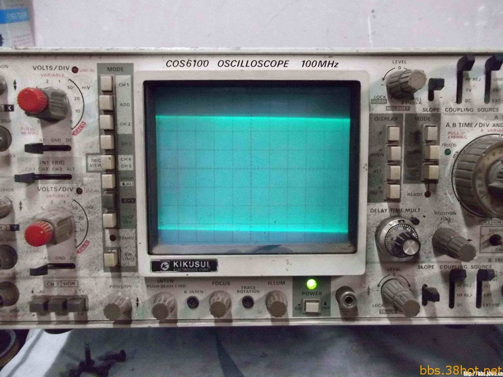

发表于 2012-4-13 16:25:24 | 显示全部楼层 |阅读模式
自用菊水cos6100并没输入任何信号,就出现如图故障,开机时间长一些后幅度能小一些,请大家帮忙分析故障,谢谢!!!
发表于 2012-4-13 17:44:09 | 显示全部楼层
楼主是否动过里面的延迟线?这个故障现象为自激,和延迟线可能有关。
发表于 2012-4-14 00:06:43 | 显示全部楼层
Y轴有信号,+无同步

发表于 2012-4-14 18:40:12 | 显示全部楼层
扫描线变粗了

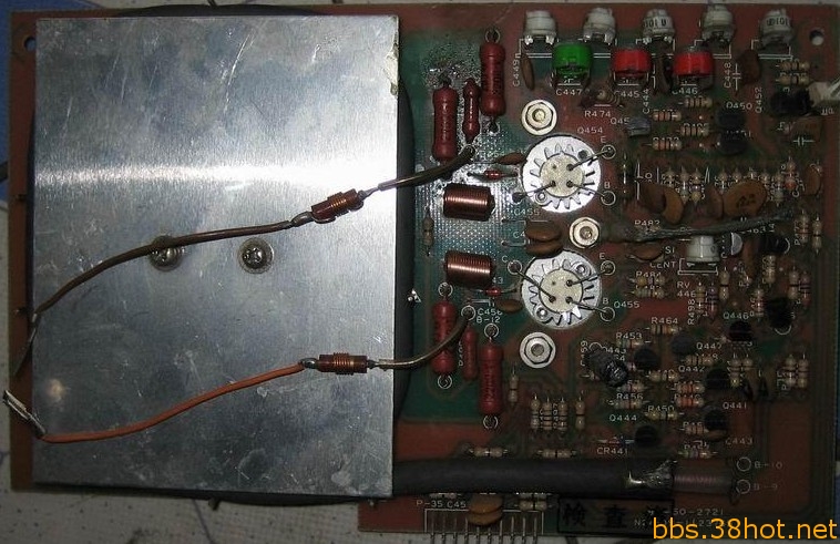

发表于 2012-4-15 00:14:07 | 显示全部楼层

 楼主| 发表于 2012-4-16 20:35:45 | 显示全部楼层
今天试机发现,开机3小时后就正常了!
发表于 2012-6-2 09:41:19 | 显示全部楼层
原因已经查明,和延迟线没关系,是几个大功率电阻虚焊,补焊后故障排除

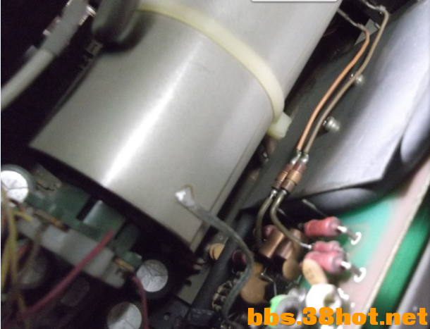

 楼主| 发表于 2016-12-7 22:01:53 | 显示全部楼层
今天闲来无事,打开尘封已久的菊水COS6100研究,发现微动图中两只接到示波管的电阻,扫描线能缩成水平亮线?
电阻
电阻
