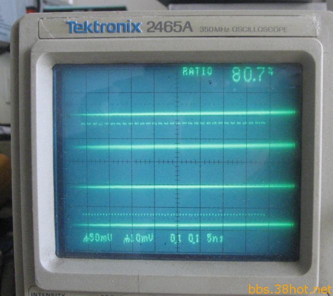

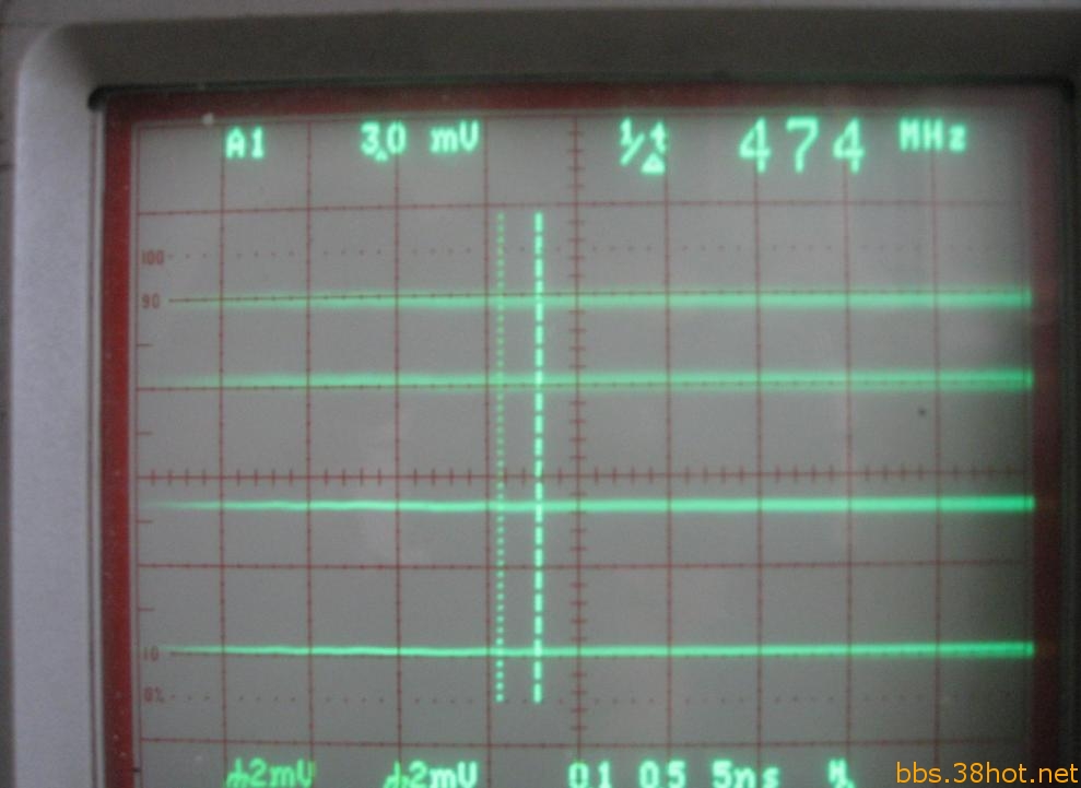

故障就是把扫描时间打到 5ns的时候 示波器的扫描线就模糊不清了,特别是左边部分,还缺失了点,整条线跟个彗星尾巴似的,而其他的时间档没有这个问题,我的2465a也有同样的问题。
2465B的图片
2465A

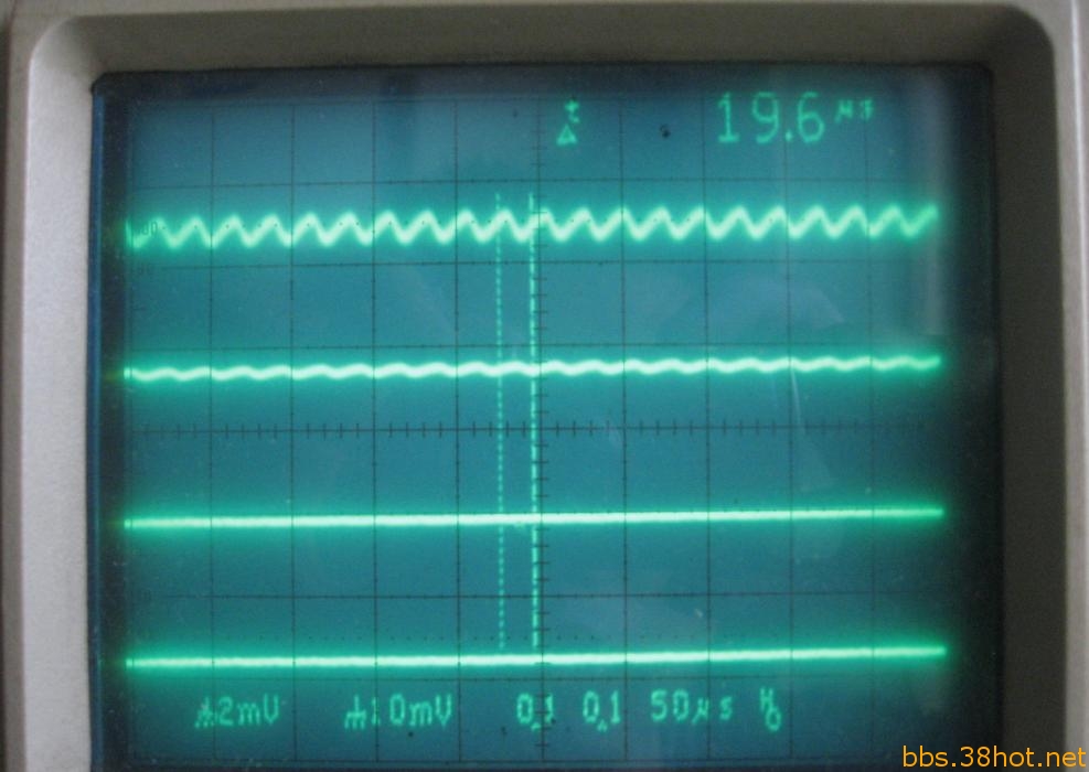

2465a 另外的一个问题就是 通道1和通道2 有个固定的频率干扰,即使将示波器的输入选择接地都不能消失,而2465b就没有这问题
我晕图片传不上去了,跟帖传吧

2465B的图片
 楼主| 发表于 2012-4-13 14:36:08 | 显示全部楼层
2465a 图片

2465a 干扰问题
发表于 2012-4-13 15:01:27 | 显示全部楼层
Re:----感谢老兵我的tek2465b开关电源的维修指导!---
在最高灵敏度档位扫描线变粗是正常现象,不用介意。在最高频率档位扫描线左端变模糊,如果输入高频信号,最左面的几个波形不能完全显示,是受到亮度信号通道(Z轴)放大器带宽限制,也是正常的。
波形上叠加网纹,从图形上看,频率在40KHz左右,非常像电源干扰。重点检查一下电源组件里的滤波电容,可能有容量下降或干涸失效的。+42V和+87V是重点,可以先测一下这两个电源的纹波是否过大。如果过大,更换电容。另外,有些插头接触不良,也会引发这种故障。还有些机器在打开机壳时会有这种干扰,附近如果有节能灯,干扰更大,盖上壳子就没事了。

彗星尾巴原来是正常的呀,郁闷了我好长的时间了。2465a应该是在屏蔽良好的情况下试的,但是电源板上的电容还没有来的急更换,呵呵,感谢老兵,人很好!
