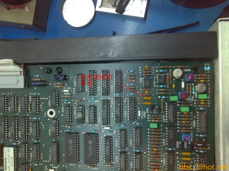

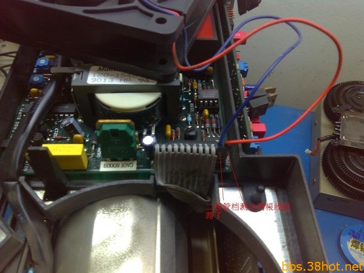

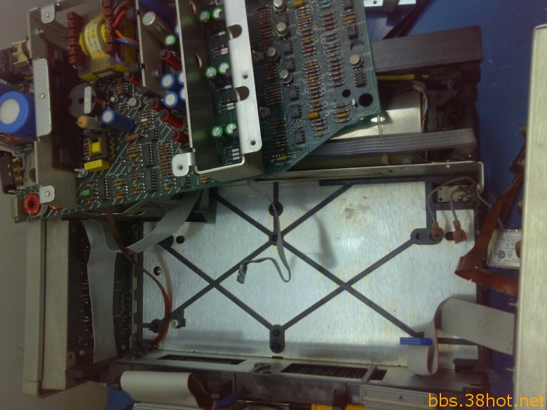

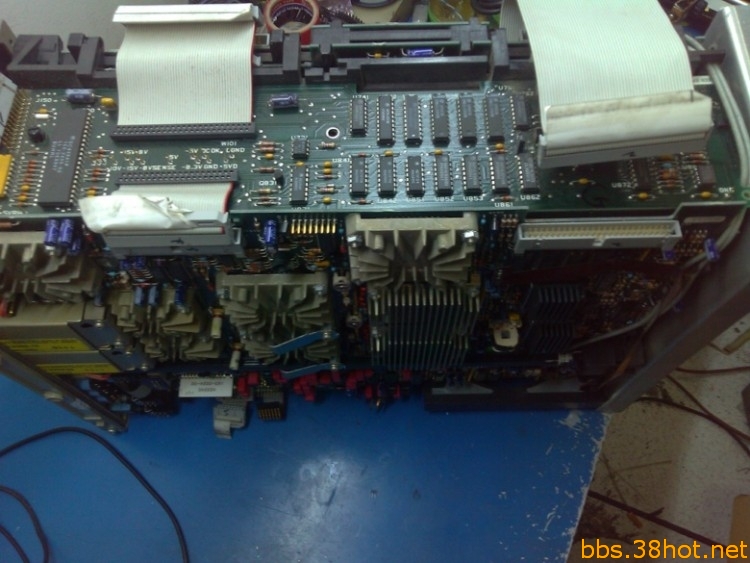

机器拿到手后开机只感觉日光灯闪了一下,再看示波器没有任何反应,当时就感觉应该是哪短路了(日光灯是跟机器的电源是用同一个插板)
于是就拆开机器外壳用我那垃圾手持表量了一下风扇果然二极管档报警,只好继续拆机子了,不过由于四面八方都是板当时真的是无从下手还好在坛友lizhijun的帮助下总算是拆开机器

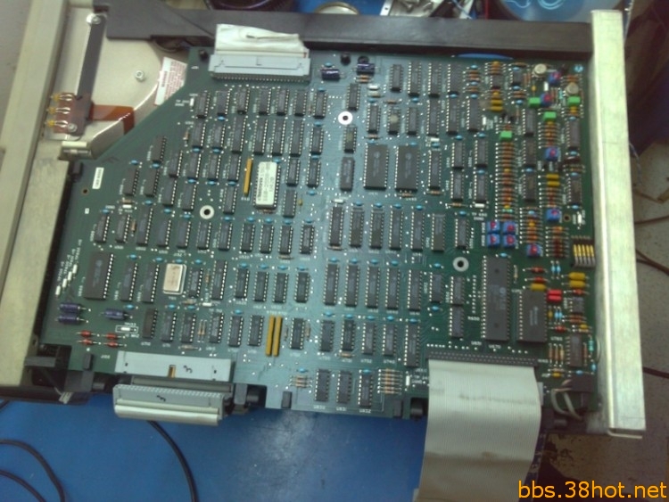

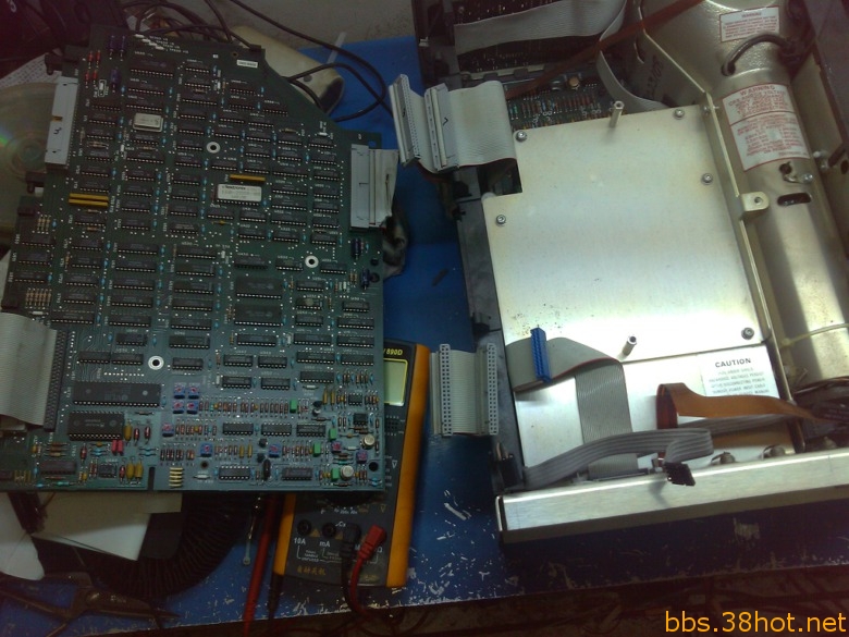

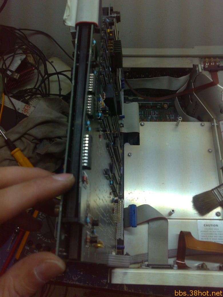

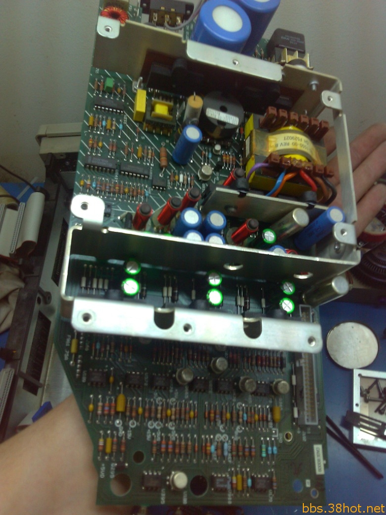

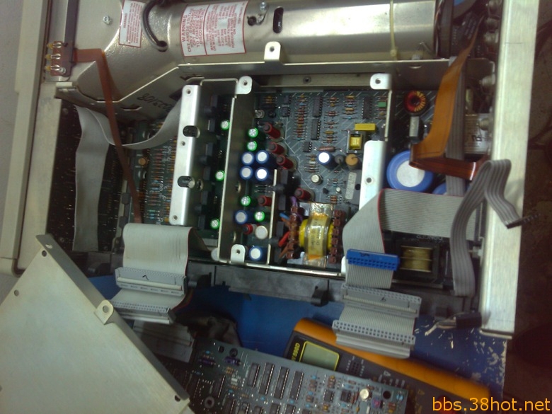

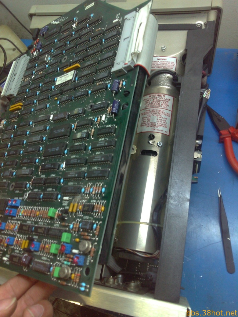

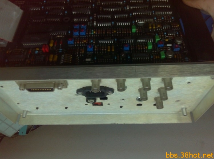

步骤大概就是先拆下后面的铝板,把上板【数字版】上的螺丝拆了,塑料铆钉拆了【用螺丝刀逆时针转铆钉芯90度用钳子拉出来】,一定要拆完。从窄的一边可以把两层板一起翻过来90度,拔下板上的插头,向前退出另一边的铰链数字版就分家了,
下面是块铝屏蔽板,拆了就是电源板。

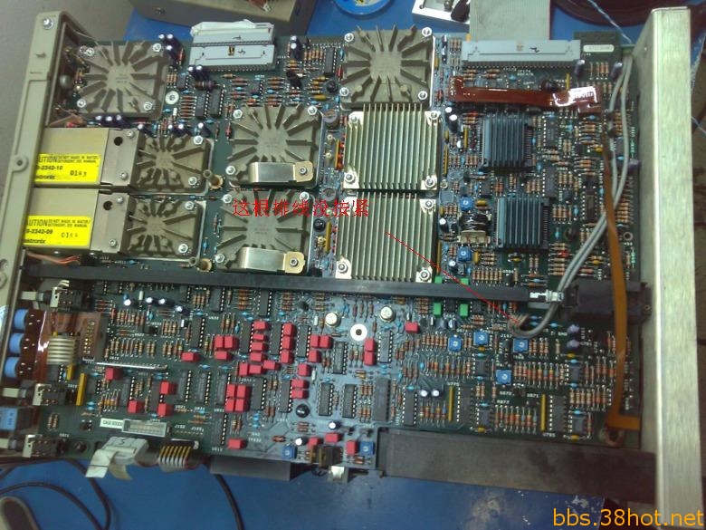

机器两边一边是主控板?吧,一边是高压板【就是XY扫描】都好拆。
下面的模拟板也好拆,柠下螺丝向后退就出来了,注意不要焊下外接时基插座,他和主板一体的。
面板的螺丝在上下两面都有,拆了面板就可以拿下操作板了。
已经大卸八块了吧,如果还要拆视波管,从前面管子的4角拆下螺丝就行了

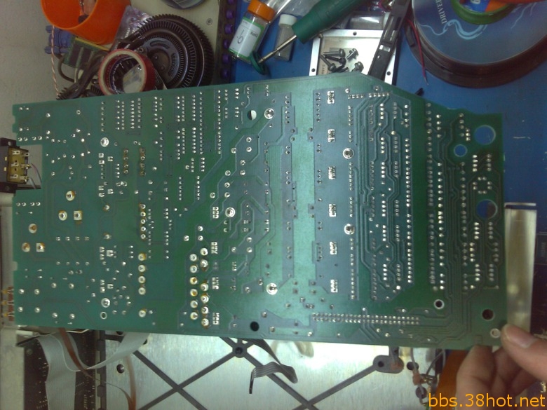

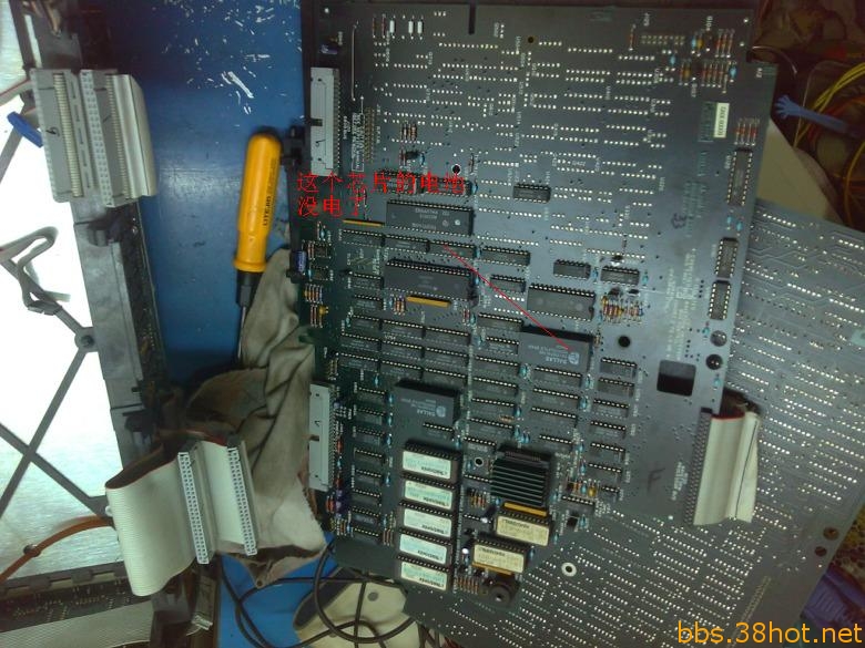

到此终于拆到故障板了

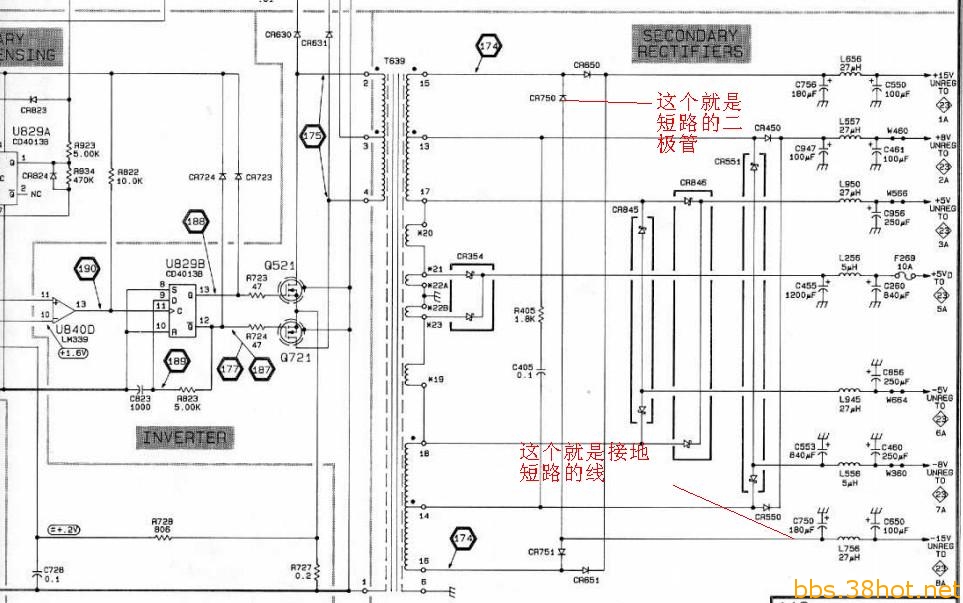

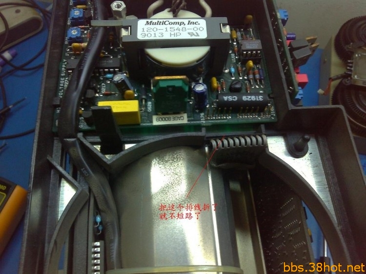

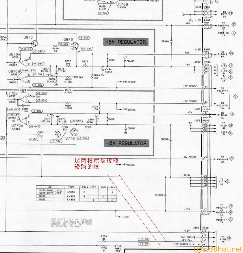

就是这块板有问题了,风扇连接的那根线就连在这块板上(现在我才知道这个就叫电源板)
折开来看了一下貌似有前辈修过,不过这没关系我还是按计划进行,先去网上搜索下资料找找看这个排线的针脚定义
其实我找到资料后并不知道哪里短路了只好按图一个一个的拆过去(这个是不是很笨的做法...呵呵太菜了没办法)

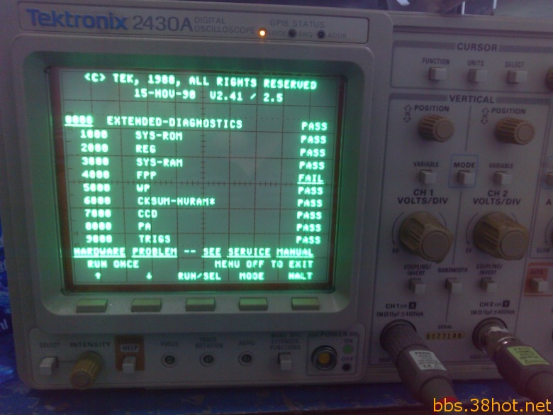

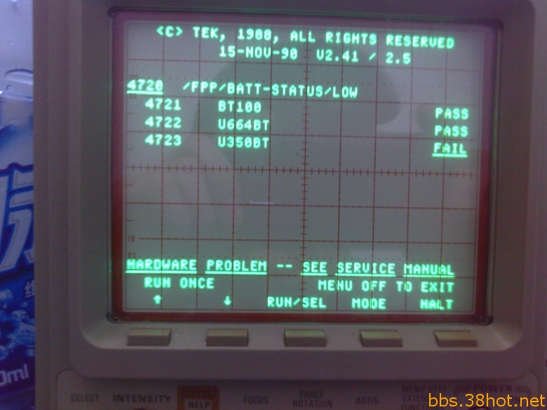

换了一个电脑城老板送的二极管后可以开机了。。。但自检的时候有两项过不了
4000 FPP FAIL
6000 CKSUM-NVRAM* FAIL

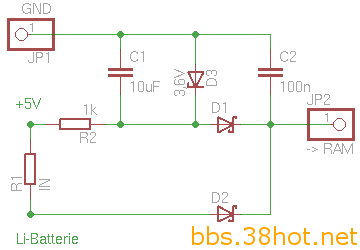

又是查资料。。。原来是电池没电了还有一个排线接触好

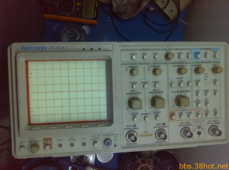

好可以开机了

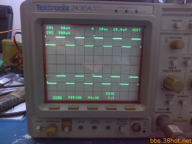

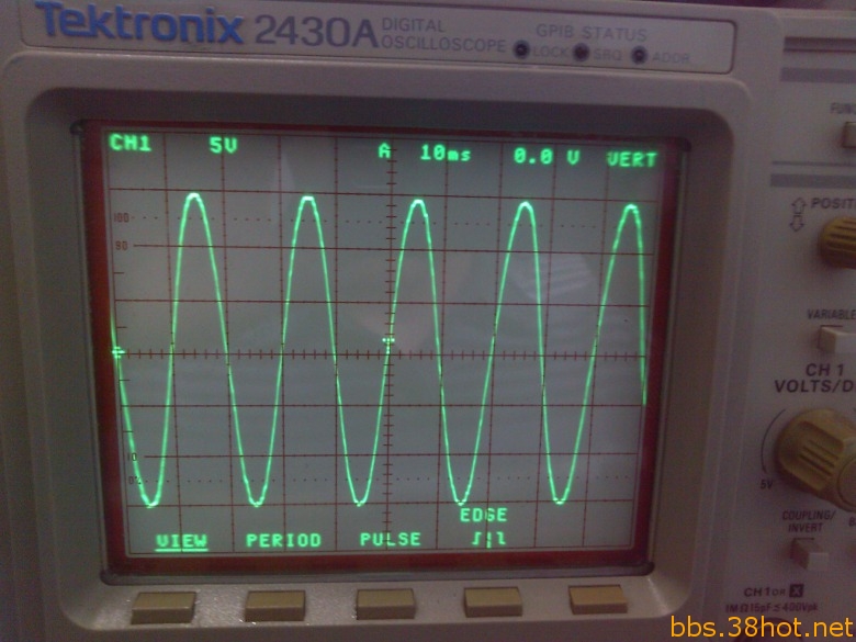

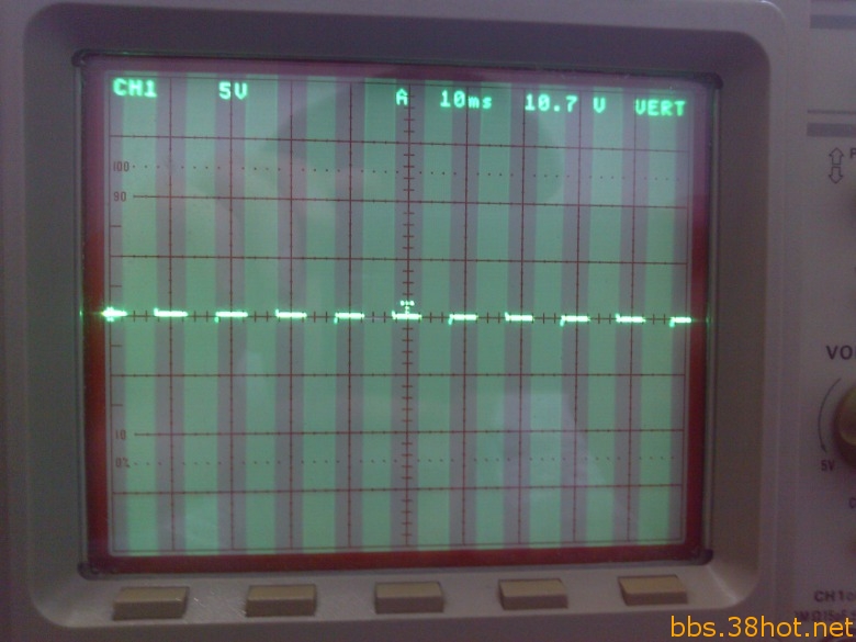

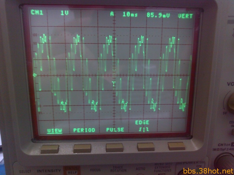

试机的时候由于外壳没装到位把风扇出风口给堵住结果把一电容给热烧掉了

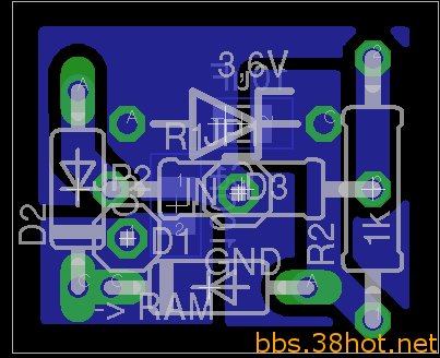

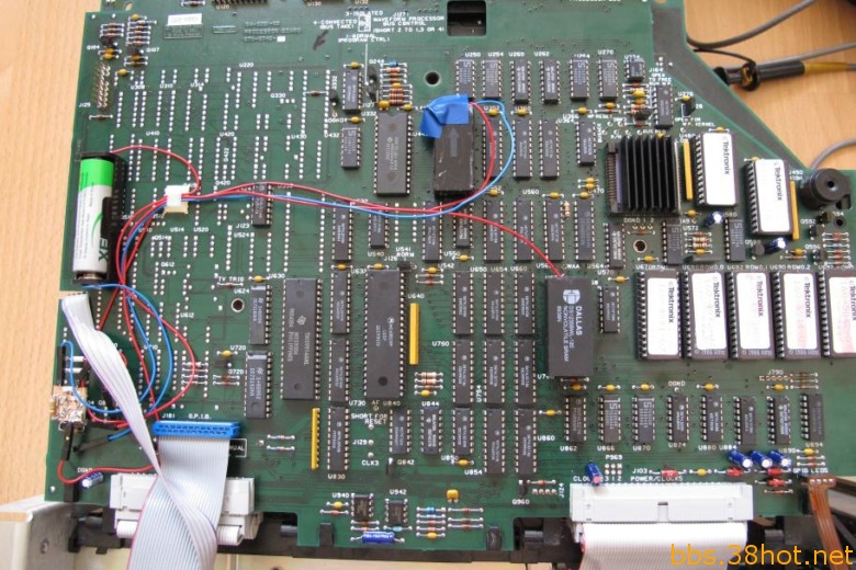

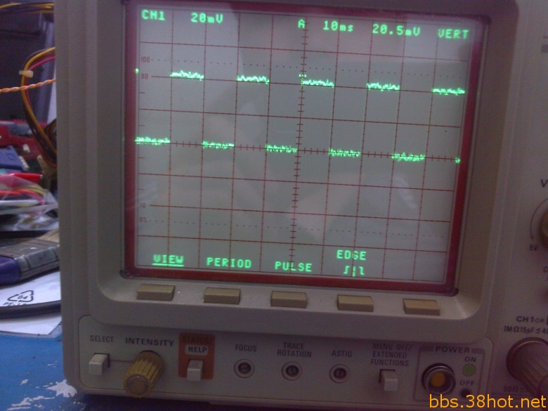

那个水平方向的波有波浪线是不是不正常的啊?还有电池的话是不是拆芯片换?

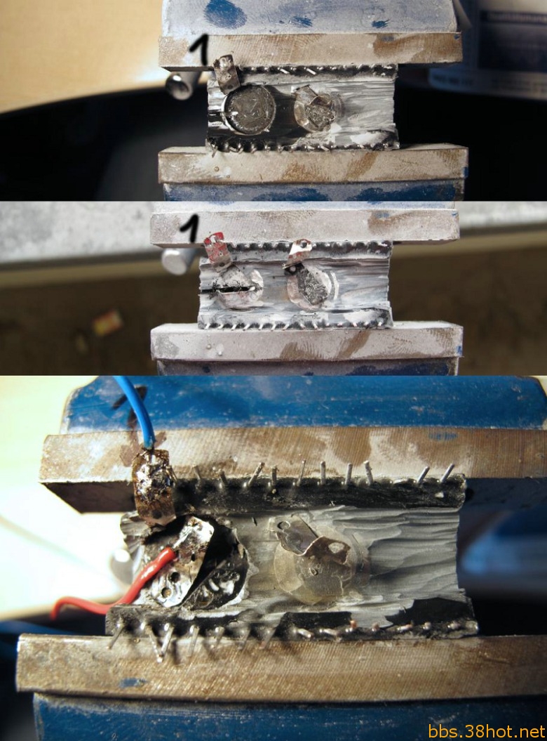

网上找到的换电池资料
目前由于手上只有这么一台示波器。。。怕万一芯片给拆坏了没有后备的了。。。加上最近在换工作有点小忙所以还没换掉电池。。。打算54642a修好后着手再拆这个芯片电池
没在本本上发这贴我还真有点担心万一死机掉电那可是半个多小时的工作量啊。。。欢迎大大们多多滴提意见,拍板砖

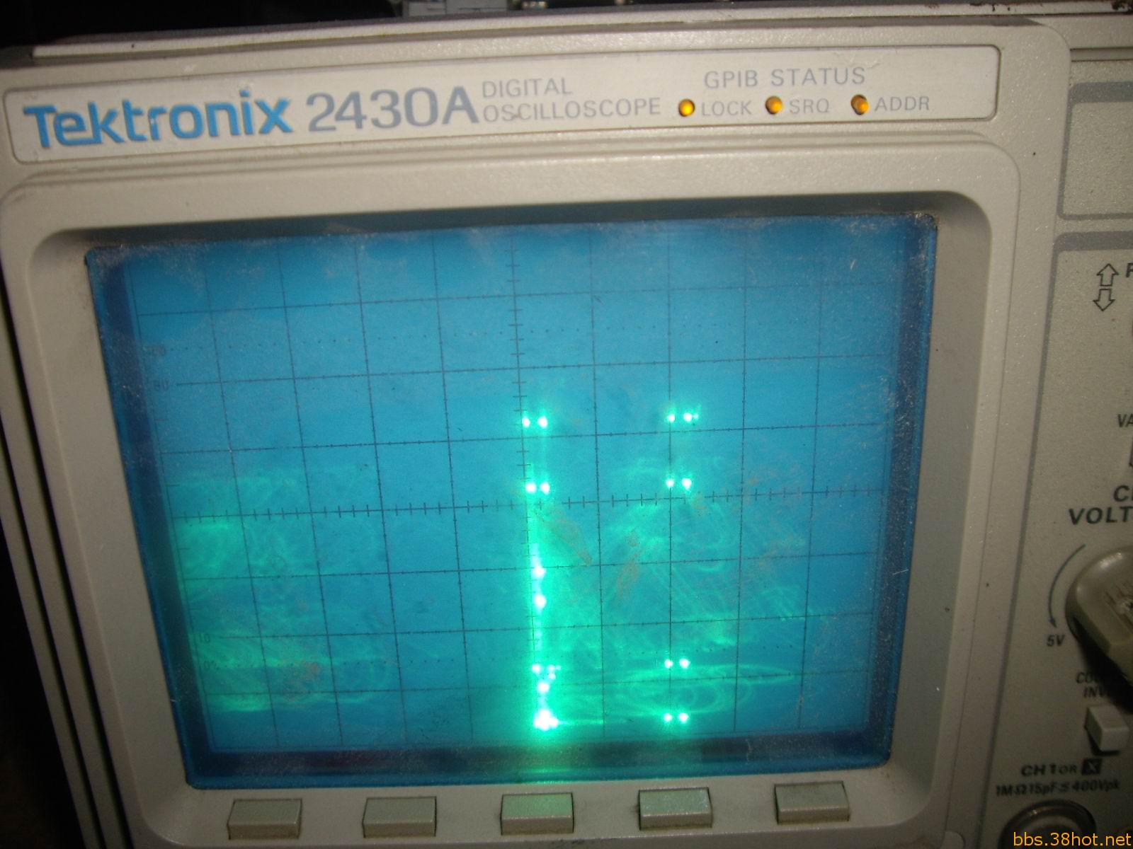

发表于 2012-4-12 09:25:21 | 显示全部楼层
谢谢楼主,淘了一台2430A现在的情况是开机屏幕只有几个亮点,正需要维修资料。谢谢!
发表于 2012-4-12 09:25:59 | 显示全部楼层
哈哈,高手呀!!
发表于 2012-4-12 10:14:04 | 显示全部楼层
回 haikejiawei 的帖子
haikejiawei:谢谢楼主,淘了一台2430A现在的情况是开机屏幕只有几个亮点,正需要维修资料。谢谢! (2012-04-12  09:25)
只有几个亮点?你查一下是不是把5V的10A保险丝弄烧了。

在中间左面和右面分别竖着几个亮点,

IMG_4097.jpg 图是这样的,标尺灯是亮的。

你查过5V的保险丝坏了没?你先查一下。我上次不上心短了5V电容的路,屏幕就成这样了。换了就好了。

 楼主| 发表于 2012-4-12 23:56:44 | 显示全部楼层
回 lizhijun 的帖子
lizhijun:我有一套2430的数字板,论坛收的,俺的是2440当时以为是2440的收错了,有没兴趣 (2012-04-12  08:39)
是不是就是我要拆芯片电池的那块板啊。。。如果是的话这下就可以放心的拆了。。。呵呵有后备了

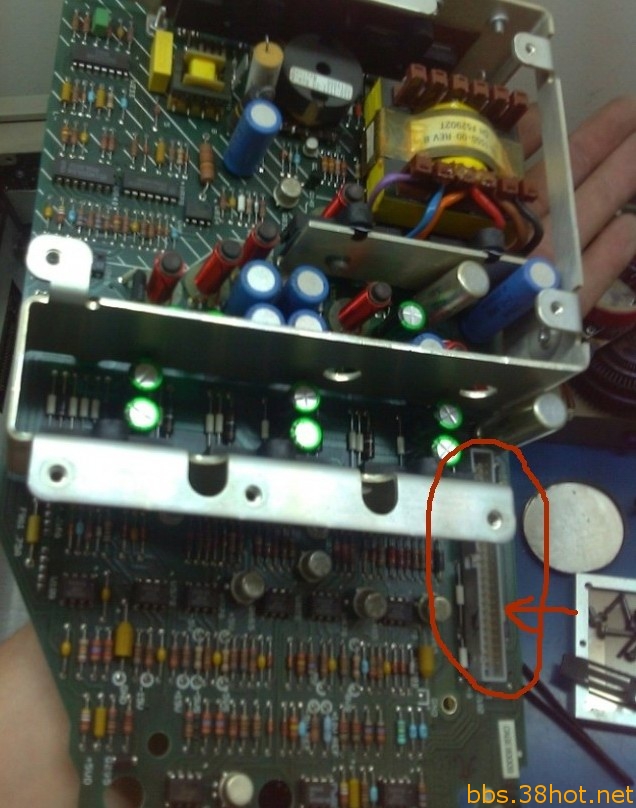

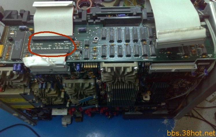

发表于 2012-4-13 12:39:23 | 显示全部楼层
Re:回 yu2007 的帖子
haikejiawei:
请问5V的保险丝在哪一块板上?
建议先看看侧边小板上的电压是否正常吧,5V的保险在电源板上箭头所指的地方F269
发表于 2012-4-13 12:40:58 | 显示全部楼层
回 haikejiawei 的帖子
haikejiawei:在中间左面和右面分别竖着几个亮点, (2012-04-12  11:52)
检查一下侧边小板的电压
发表于 2012-4-13 12:52:54 | 显示全部楼层
楼主把2430A的rom读出来吧,让我们升级一下,我的机子是1.90的,看你的机子2.41呢
发表于 2012-4-13 19:44:24 | 显示全部楼层
回 hbwyc 的帖子
hbwyc:检查一下侧边小板的电压 (2012-04-13  12:40)
谢谢!找到了。保险正常,但是电压偏低,尤其是+5vD的电压只有4.5V左右。
发表于 2012-4-13 21:22:06 | 显示全部楼层
回 haikejiawei 的帖子
haikejiawei:谢谢!找到了。保险正常,但是电压偏低,尤其是+5vD的电压只有4.5V左右。 (2012-04-13  19:44)
正常的情况,空载的时候我的板子上测的是5.3V,照这样看来你的板子后面负载过重啊
