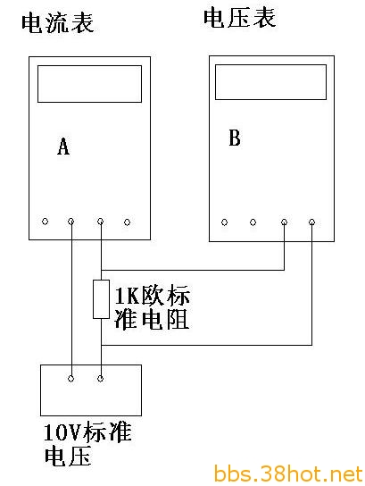

画了个示意图,根据 电流=电压(MV)除以电阻,用1K欧标准电阻串连在10V标准电压与电流档中,然后用精度较高的表测量电阻两端电压,电压显示值除以1000,得到一个标准电流值,9.875毫安左右!大家说说这种方法可行吗?当然电阻发热会有温飘,只是短暂的测量,比如几秒!

一般来讲,标准电压源和标准电阻都有其使用条件,并且要求比较严格,例如电压源要求输出电流不超过某值,标准电阻的工作电流不超过某值等等。如果满足了这个条件,是可以的。
多数情况下,较高级别的电压源其输出电流都比较小,较高级别的标准电阻工作电流也比较小,因此这个方法产生标准电流局限性较大。

理论上讲就是这个公式。但是高等级的电压源在输出电流较大时,输出电压会有变化。同样标准电阻在电流较大时会有温升,也会影响阻值。因此这个方法只适合高阻值小电流的特定范围使用。

电流表有内阻,这个难于忽略吧

在理想情况下是这样,但就算是电阻、电压都理想,测量这个电流或者说应用这个电流还是很难的。

高精度场合要考虑的因素很多,解决起来也困难的多,因此高等级的电流源,价格不是一般的牛。

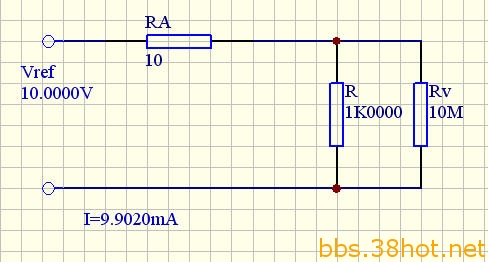

另外,以楼主的图为例,先假定电压源的输出能力和电阻的温度稳定性都足够好,那么I=U/(R+r),I表示得到的电流,U表示电压源输出的电压,R表示标准电阻的值,r表示电流表以及测试导线的电阻,显然r的值随着电流表的档位和温度会有明显的变化,因此严格地讲I的值并非完全恒定,只有当精度要求不高或者r与R相比足够小可以忽略的时候才可以近似认为是恒定的。在这个例子中,输出毫安级的电流要求精度不很高的时候问题不大,如果要输出大的恒定电流,有许多问题要解决。

假如这2块万用表是7129的4.5位数字表的20mA档和20V档,那么电流不是10mA了,是9.9mA,还不包括线阻等。

电流档采样电阻10欧姆,而且电流档不准,误差0.3%。
