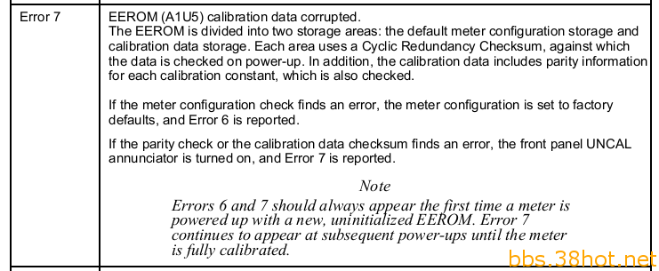

本菜鸟无意间得到一台
fluke 45台表
可是开机显示ERROR 7 ,出现错误后自动重启有OK了可以正常使用.
比较烦的就是每次开机都会这样,有大侠可以告诉我哪里有问题吗?怎么修理?
如果实在不行就把它出了
(成色9.5新带GBI接口)可以出多少钱??

Error 7的意思:
找人帮你烧写一下数据芯片就可以了吧

发表于 2012-4-11 23:34:05
不用管它,不影响的。意思是储存的校准程序丢失。下次校准后,将重新写入。

发表于 2012-4-14 23:35:18
怎么样可以处理好,开机不报错!

发表于 2012-4-15 18:45:44
校准呗。

发表于 2012-4-15 19:39:22
把校准步骤操作一遍,保存后就可以了.前提是你要有标准器和会操作.
