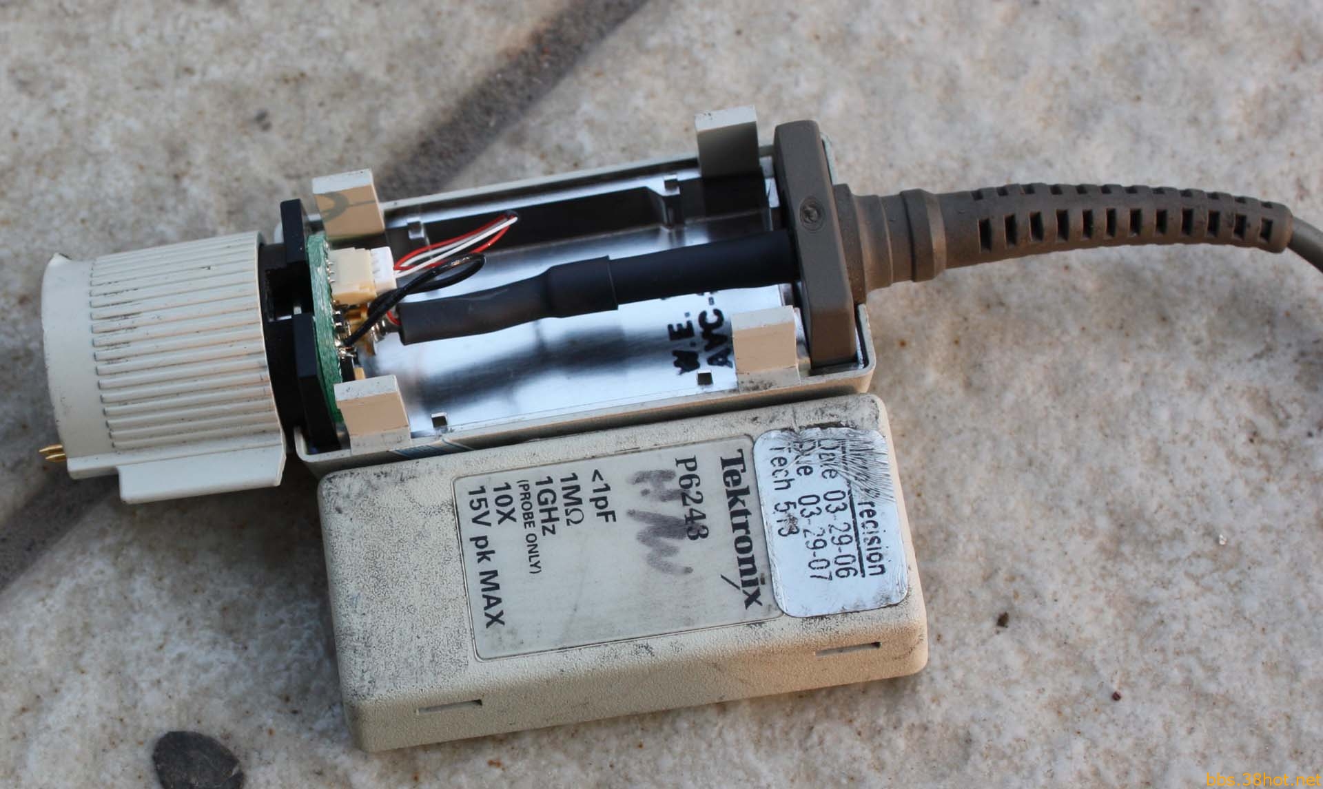

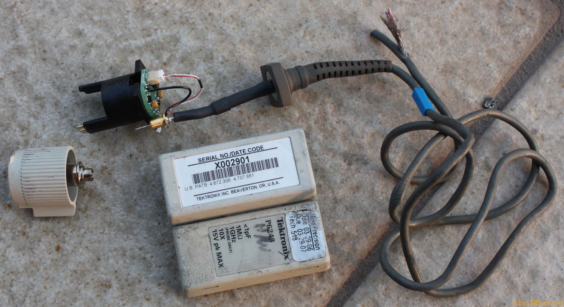

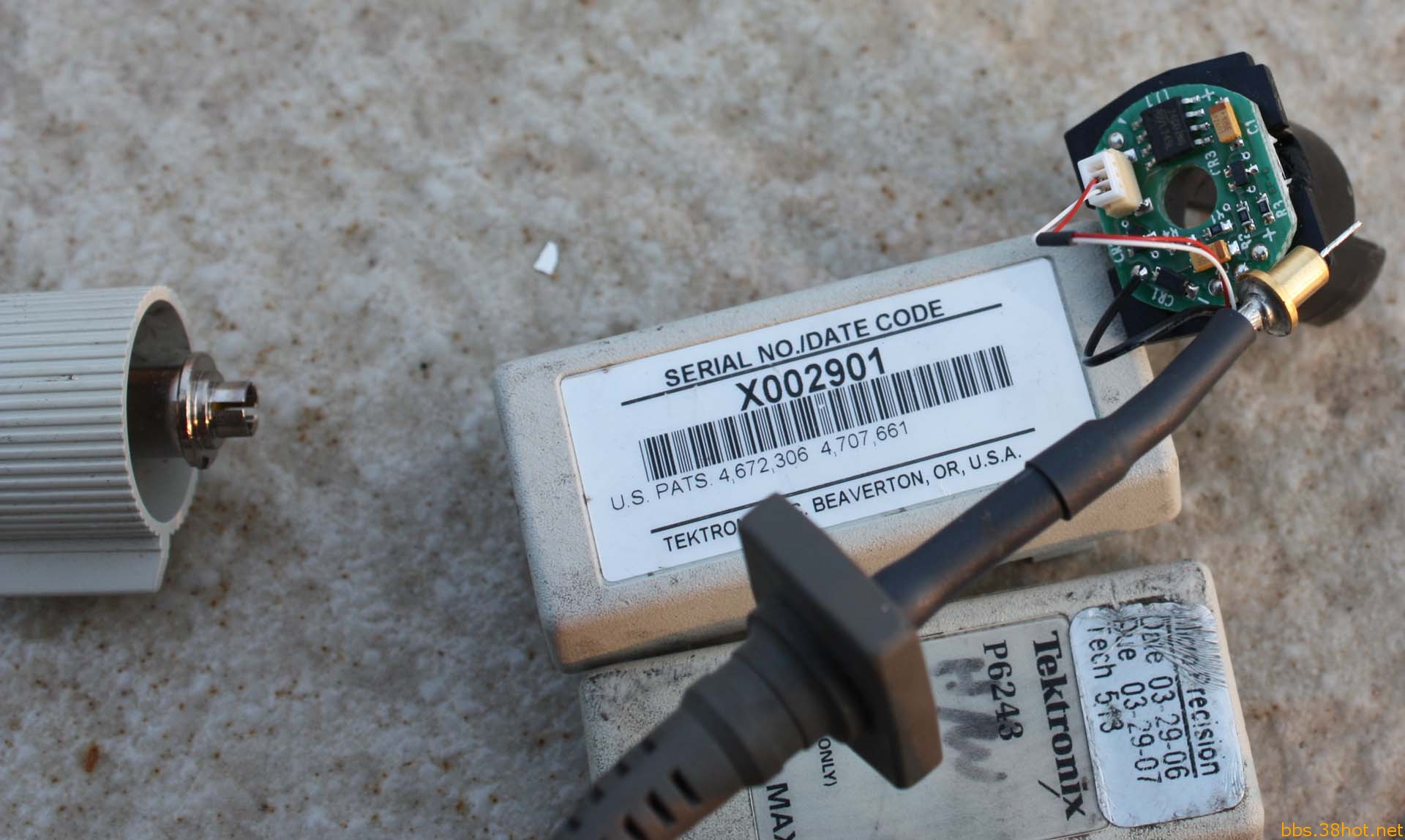

今天淘了一个P6243 探头,专家来看看是不是假的! 电路板上有个24C02,做工很一般
发表于 2012-4-10 20:07:32 | 显示全部楼层
这不会是假的
谁做这样的假。。。不够本钱啊,2402可能带id识别甚至校准数据。谁买剪线探头啊,这根本不是凡人搞得定的东西。
发表于 2012-4-10 20:07:44 | 显示全部楼层
东西没少。
发表于 2012-4-10 20:41:23 | 显示全部楼层
拆解加分
发表于 2012-4-10 21:38:37 | 显示全部楼层
真的探棒就这样,EEPROM记录探头信息,关键是线和尖针,有源探头会有运放之类的期间,被动只有电阻电容,你这个算复杂了

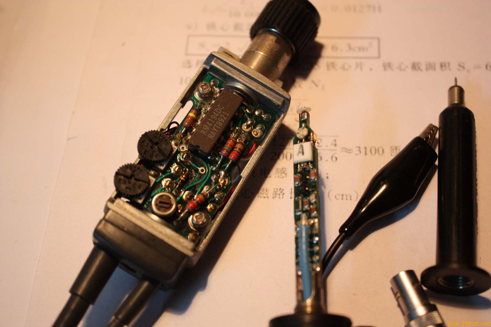

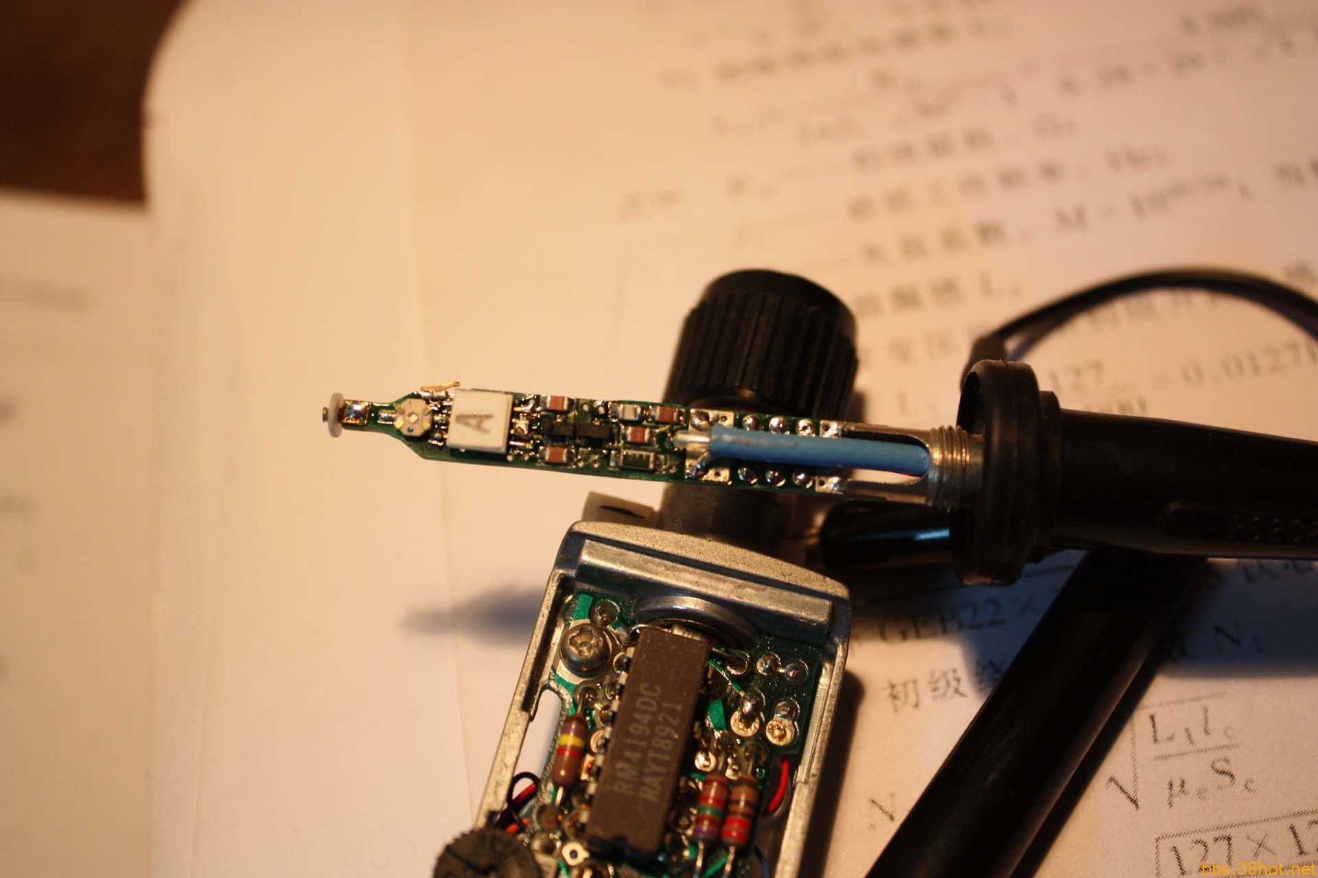

B4.jpg B5.jpg 来两个更搞的.

P6243是有源的,主要电路在探头那里。

发表于 2012-4-18 01:54:01 | 显示全部楼层
探头里的芯线貌似不能焊接的!不知道什么材料做的。而且还有很大的电阻
发表于 2012-4-22 21:31:51 | 显示全部楼层
芯线材料是一种高电阻率的合金线,为的是电阻匹配,尽量不产生波反射
