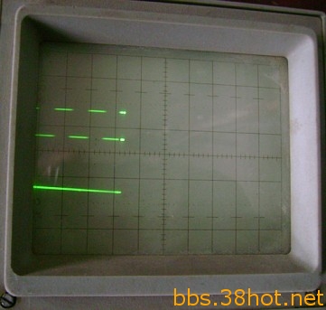

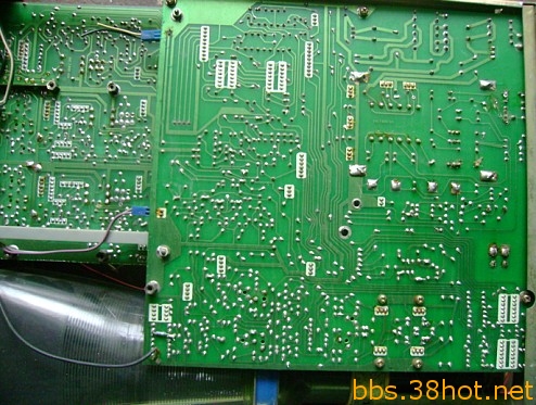

上下可调,只如图那样,是何故障,请指导,谢谢。
城北
城北

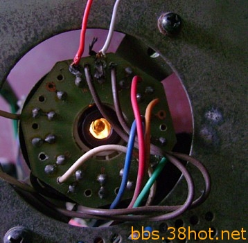

发表于 2012-4-10 18:09:17
此示波管以老化,本人将第一脚灯丝供电断开,在用16v小变压器供电,估计此管寿命不会多长

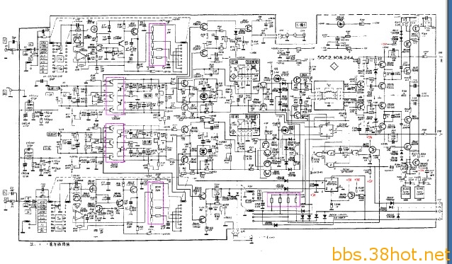

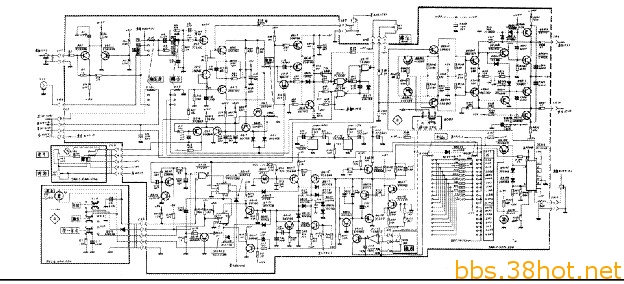

相关图在此,
供参

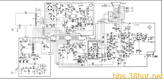

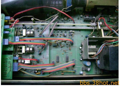

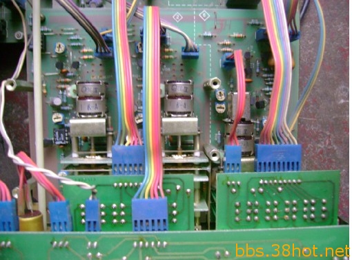

发表于 2012-4-10 18:35:36
在上几张相关片

图片看不清楚,应该是第二张图右上角的水平末级电路故障,重点查三极管.

看一看Y轴输出三极管输出端(有发射极输出;或集电极输出),到示波管Y轴管脚的电阻烧了没有。上次我们实验室的示波器就是这个电阻烧了,现象与图上一样。

不是Y轴,是X轴的问题,不要提高灯丝电压,因为示波管亮,X轴拉不开和示波管老化没关系
qbqian55
qbqian55
发表于 2012-4-12 00:19:54
晕,错了,应该是X轴扫描三极管输出问题
看一看X轴输出三极管输出端(有发射极输出;或集电极输出),到示波管X轴管脚的电阻烧了没有。上次我们实验室的示波器就是这个电阻烧了,现象与图上一样。
