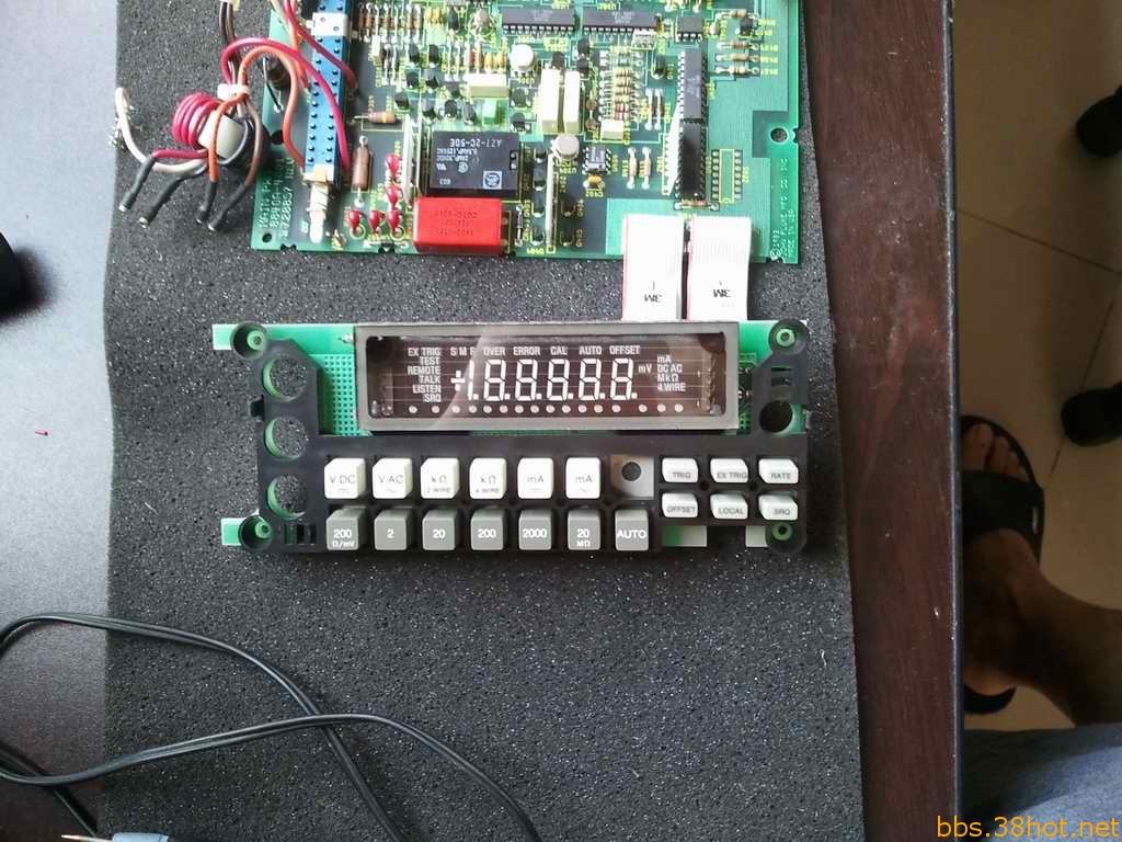

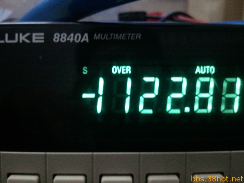

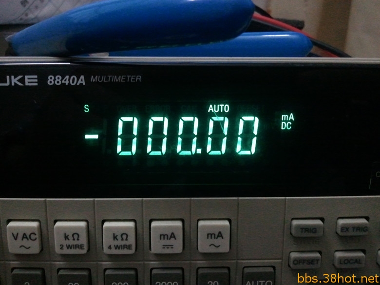

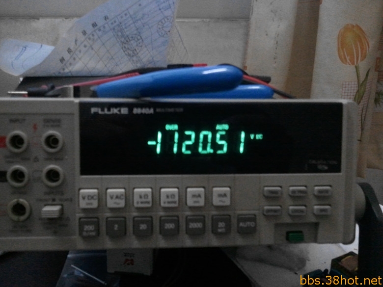

2012-04-10 19.06.50_副本.jpg 其它档位没问题,就是直流电压档显示一个负电压在不停闪, 2012-04-10 18.55.24_副本.jpg 要怎样俢啊!?求各路高人支招!

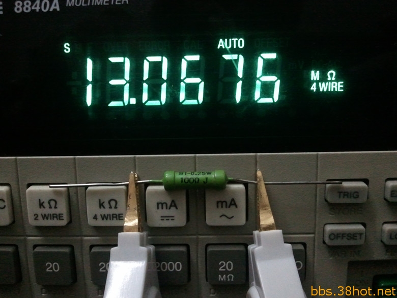

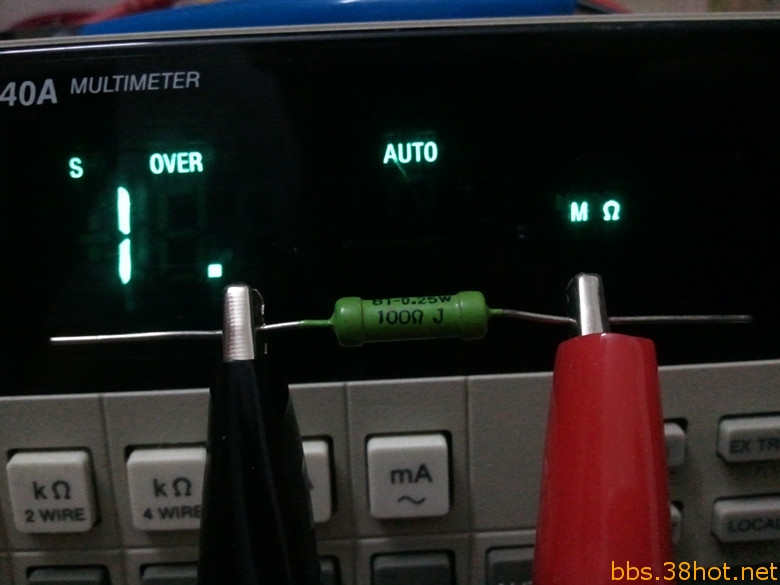

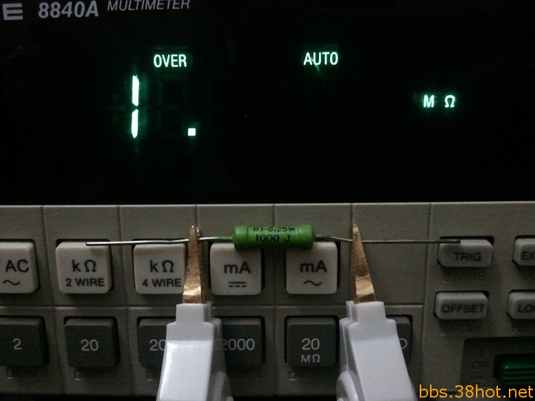

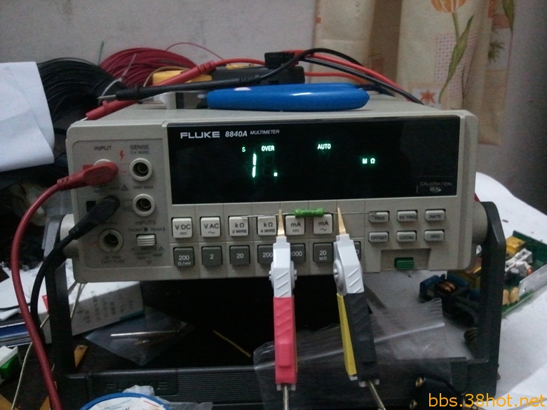

再细查一下,电阻档也挂了! 2012-04-10 19.19.49_副本.jpg 2012-04-10 19.21.03_副本.jpg 2012-04-10 19.21.18_副本.jpg 2012-04-10 19.21.47_副本.jpg

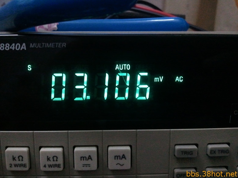

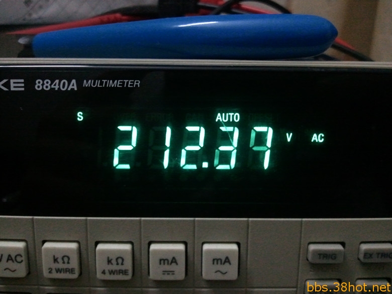

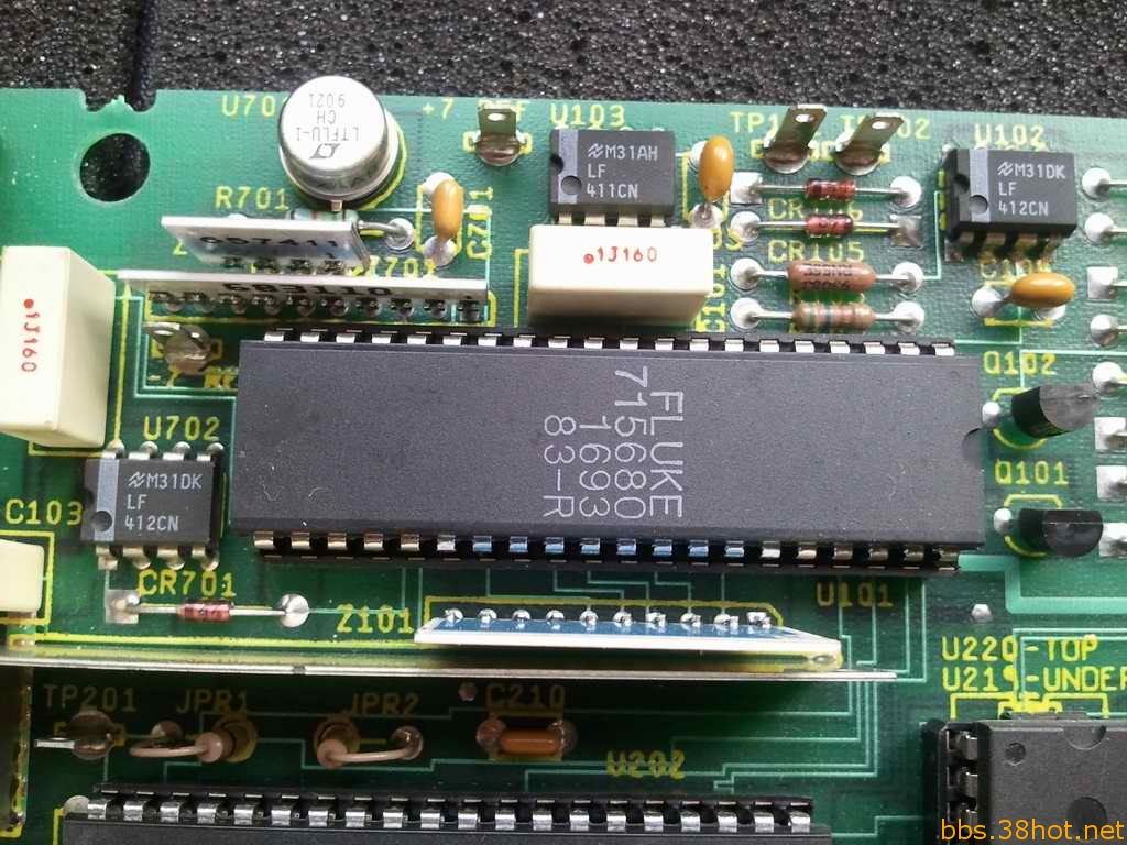

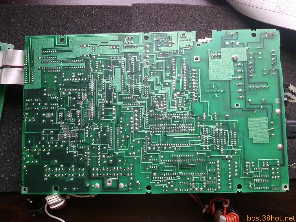

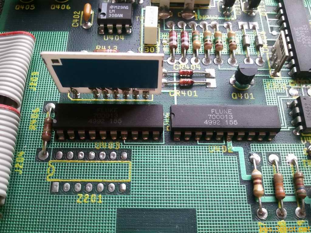

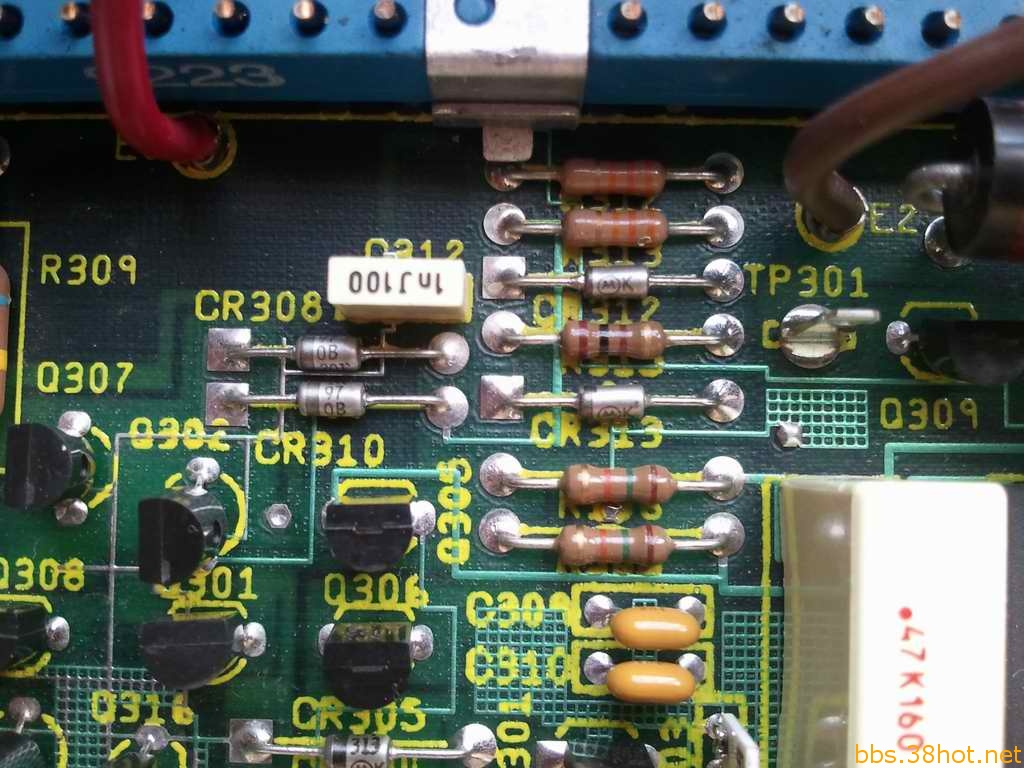

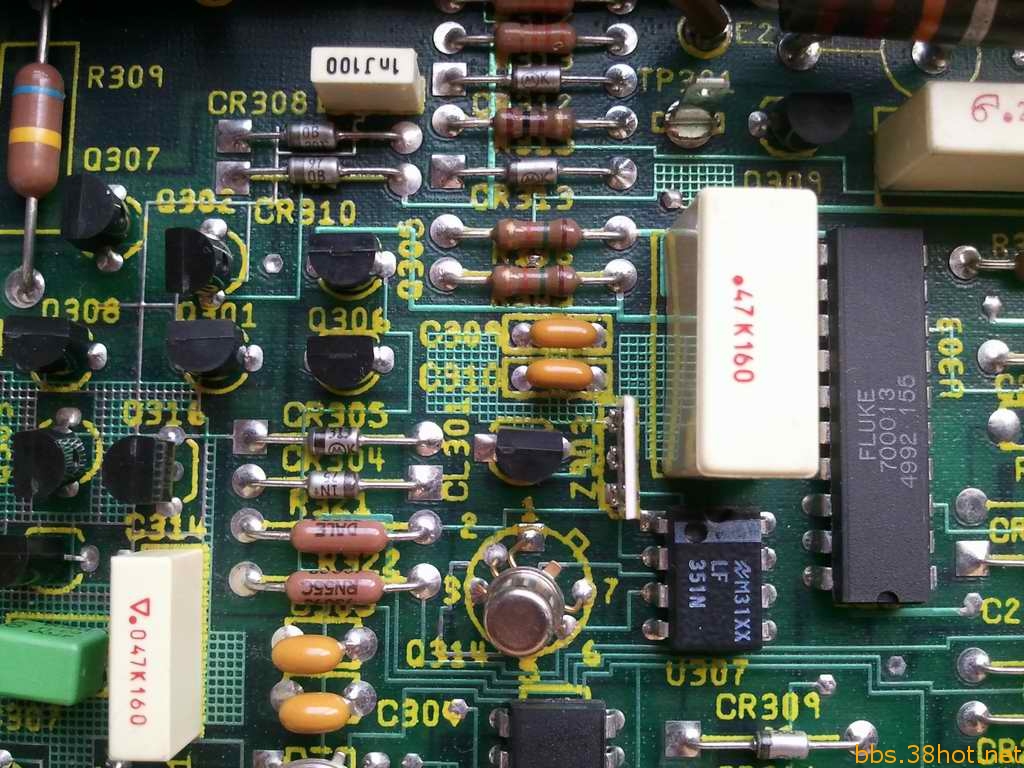

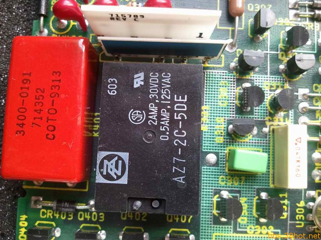

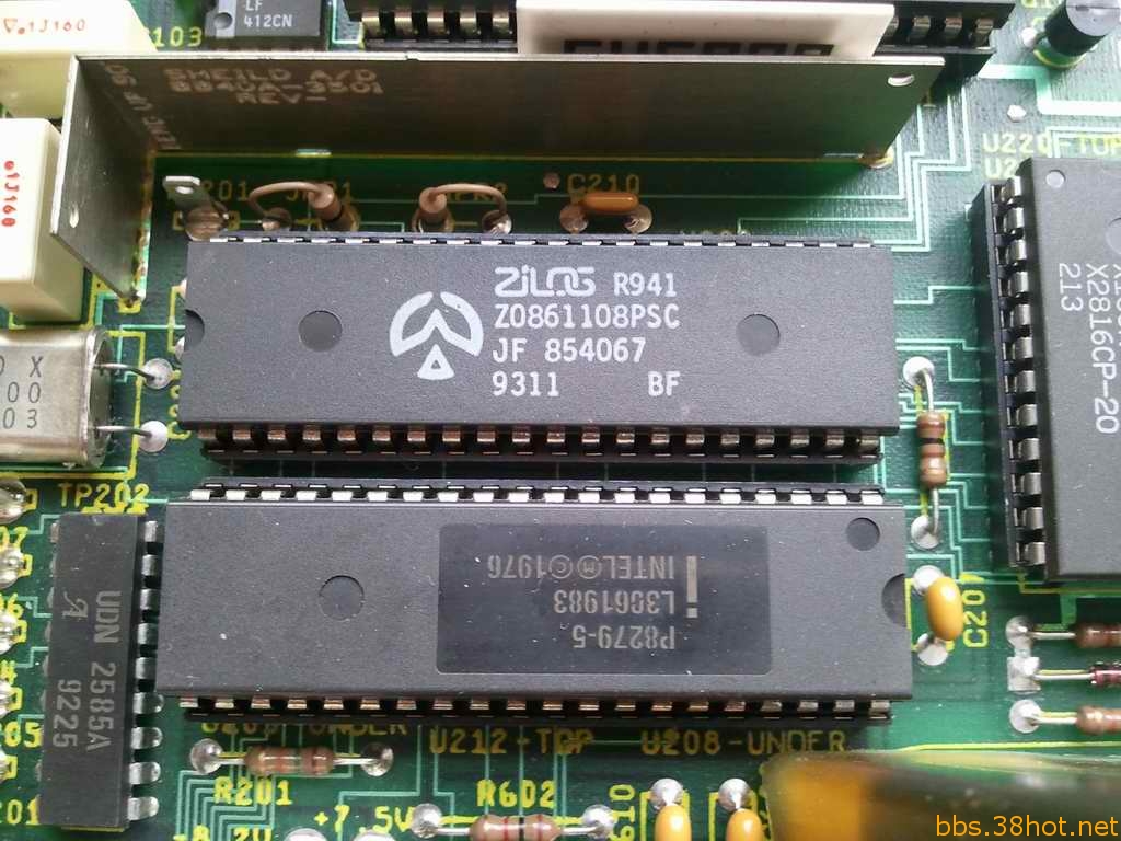

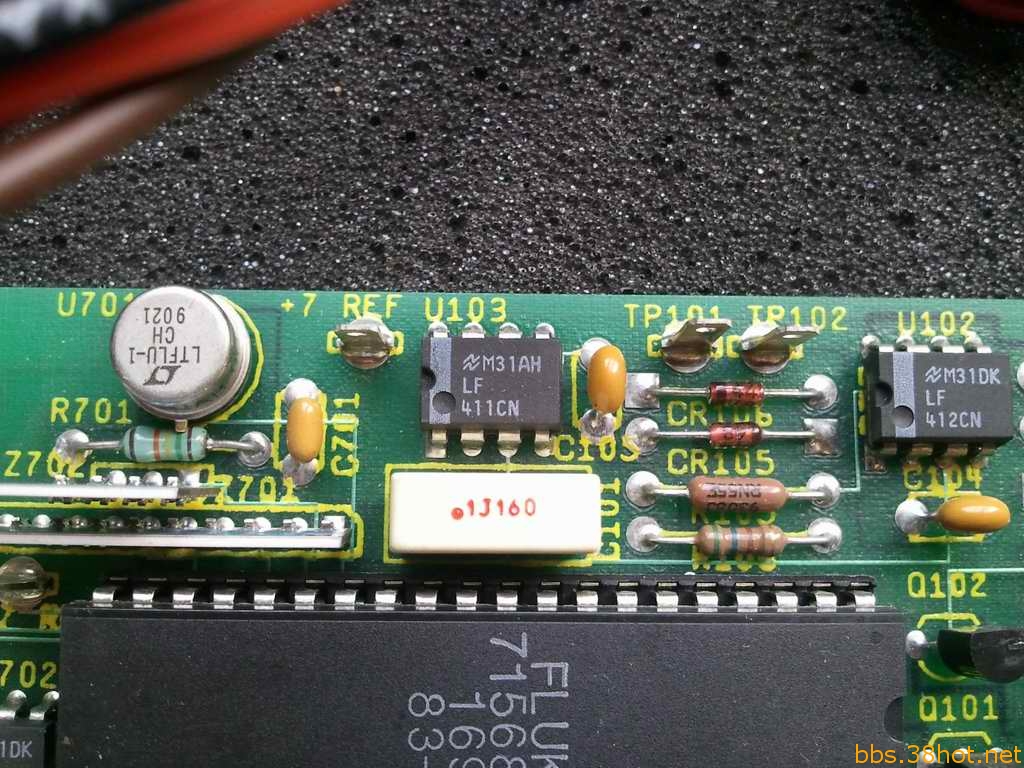

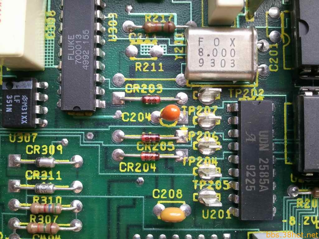

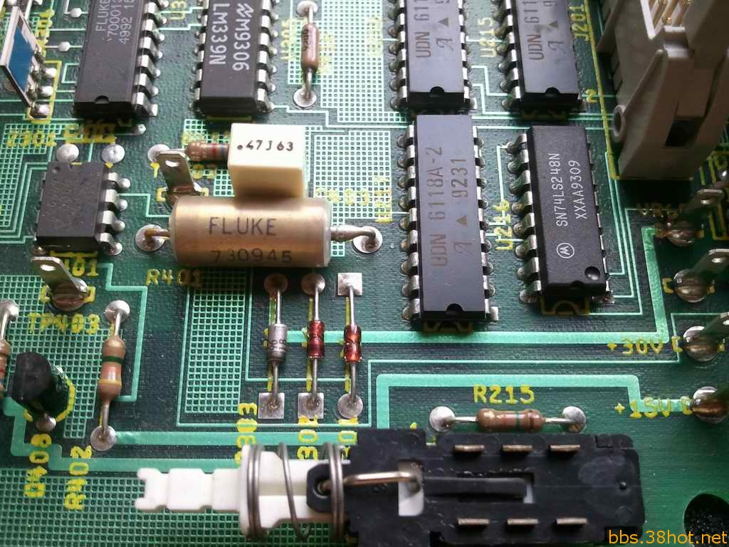

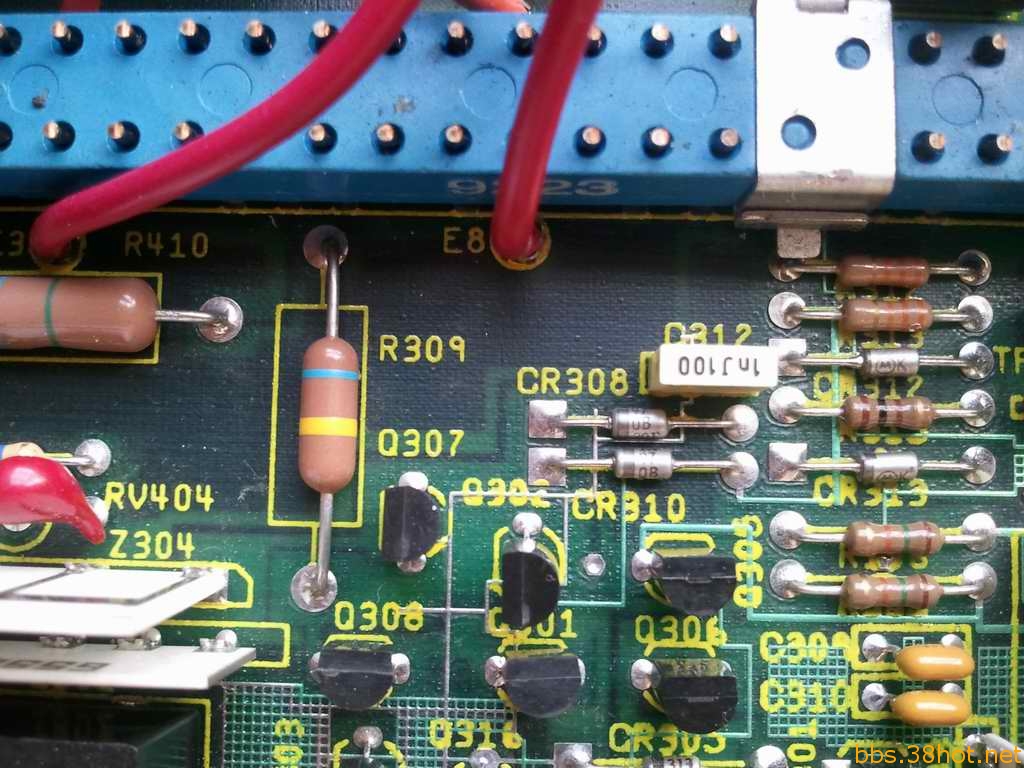

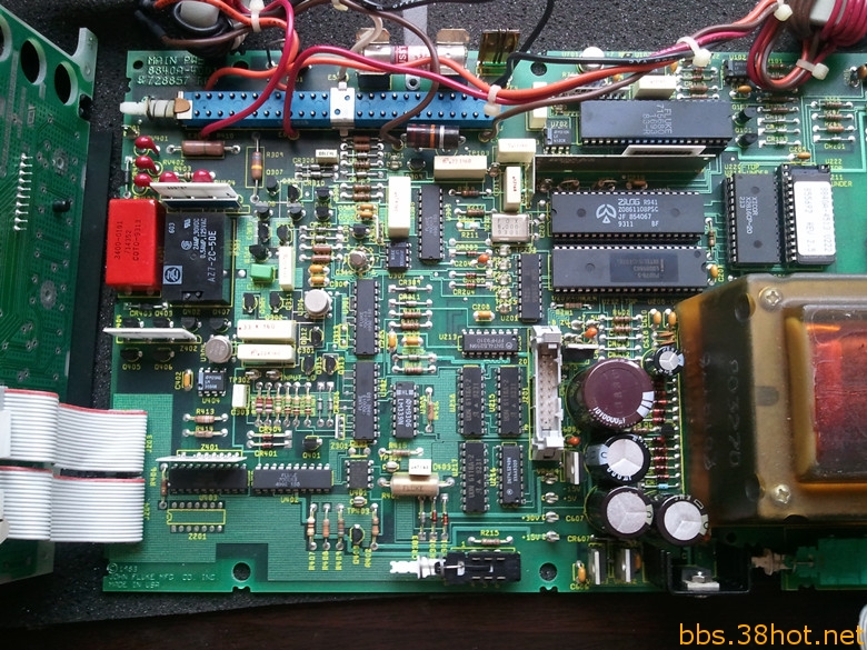

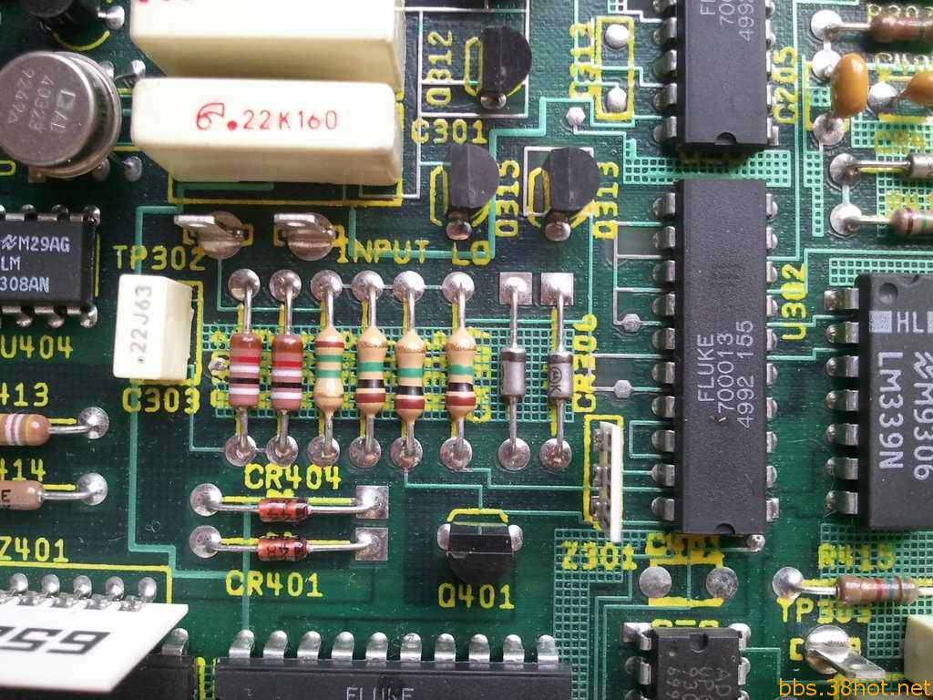

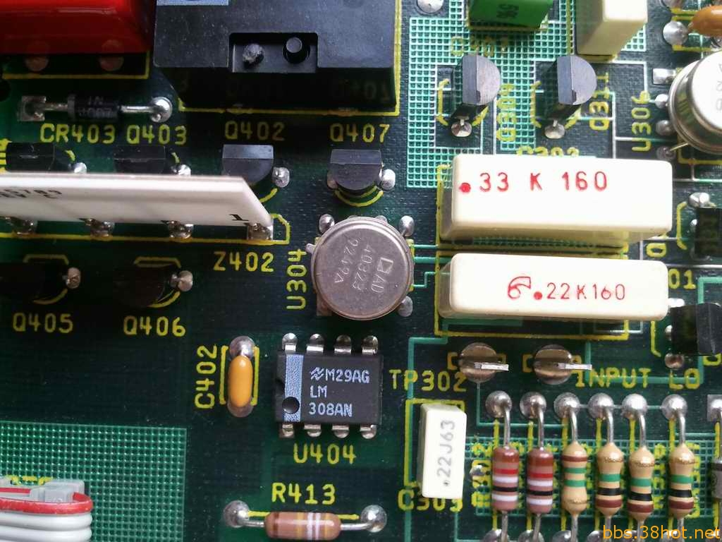

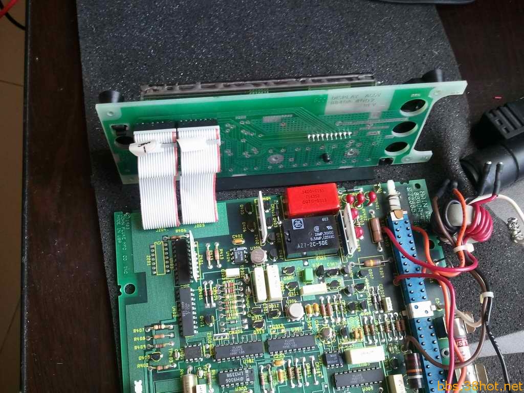

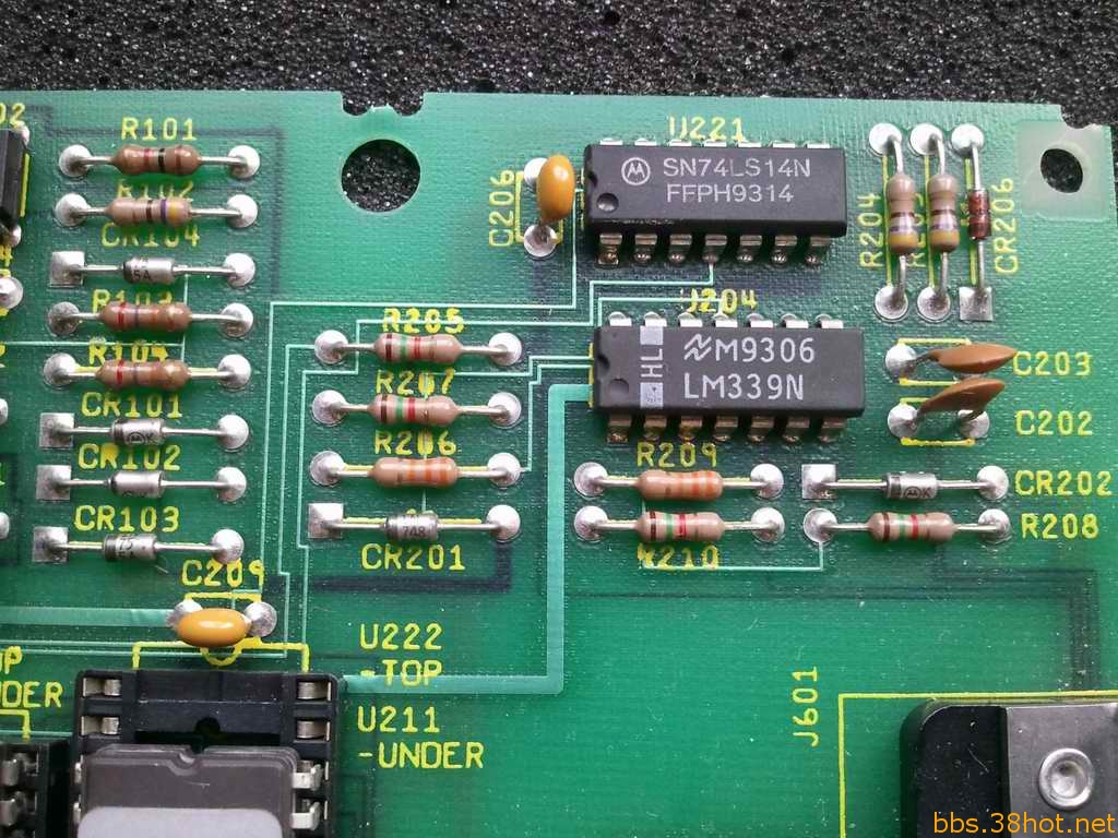

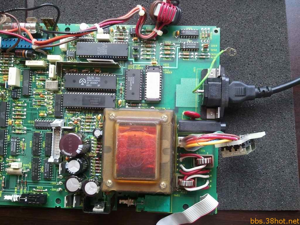

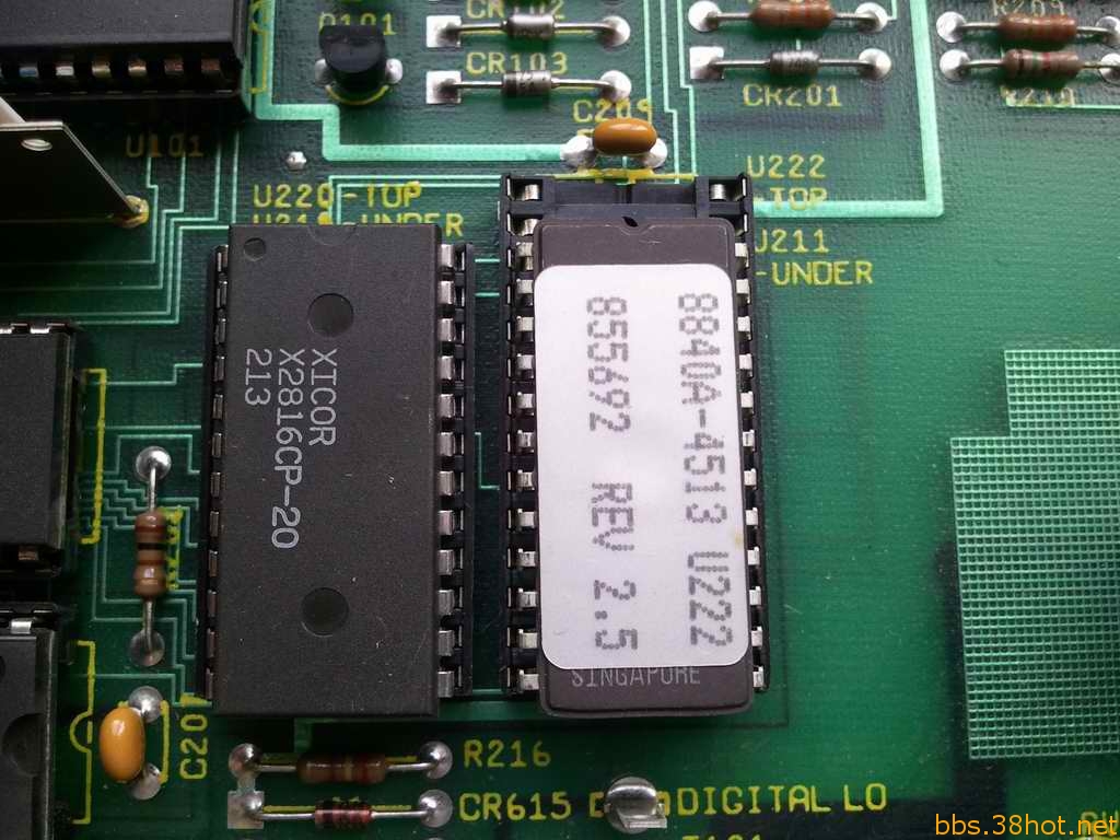

有空拆开了,上裸照,希望有维修经验的高手支招 2012-04-15 16.09.57_副本.jpg 2012-04-15 16.10.06.jpg 2012-04-15 16.10.20.jpg 2012-04-15 16.10.41.jpg 2012-04-15 16.11.02.jpg 2012-04-15 16.13.32.jpg 2012-04-15 16.13.39.jpg 2012-04-15 16.13.47.jpg 2012-04-15 16.13.54.jpg 2012-04-15 16.14.04.jpg 2012-04-15 16.14.10.jpg 2012-04-15 16.14.14.jpg 2012-04-15 16.14.25.jpg 2012-04-15 16.14.37.jpg 2012-04-15 16.14.45.jpg 2012-04-15 16.14.54.jpg 2012-04-15 16.15.05.jpg 2012-04-15 16.15.10.jpg 2012-04-15 16.15.25.jpg
手机拍的不是很清楚,见谅
折腾了一下午,还是理不清个所以,把故障现象详细交代:开机自检后显示直流电压档,自动量程,显示(负一千多伏,并不停闪烁,个位和小数点后的数字跳动变化。换手动量程档200mv~~20~~200这三个档位显示-
1,上面栏显示OVER。2000~~20M欧~~AUTO这几个档位就显示负一千多伏,并不停闪烁。
转电阻档后所以量程均
显示1,
上面栏显示OVER。
直流电流、交流电压、电流档正常使用。
自检测试状态下(TEST)05、06、07、15、16、17、18、19、20、21这几个
上面栏显示ERROR。

莫非被测电压超过1000fV?
发表于 2012-4-10 17:51:22 | 显示全部楼层
不可能超1000~一般胆机都是500V内  估计是8840机器里面绝缘击穿 有元件损坏导致。。。。
 楼主| 发表于 2012-4-10 17:58:31 | 显示全部楼层
我也不清楚,但不停闪烁显示的那个数值是-1100多伏的,我也不明白胆机的电压应该没有那么高吧!!今晚回去拍点照片传上来让大家看看。

发表于 2012-4-10 23:15:56 | 显示全部楼层
会不会是输入回路里面的分压电阻有问题?说多也未必有作用 拿个手表测试下吧 看看有没有冒烟发黑的痕迹

发表于 2012-4-10 23:26:52 | 显示全部楼层
打开看看再说,应该烧了电阻

路过同情一下,在有高压或者不明的场合,是否自动 表都有点容易损坏!?
看过部分的电路是用二极管和三极管做输入保护的,输入电阻也在10M以上。

happymanlxh:交流档能用,应该是输入部分的问题。看看哪些是直流电压和电阻共用的部分。 (2012-04-10  23:47)

发表于 2012-4-15 13:10:02 | 显示全部楼层
玩蛋机,还是指针表靠谱!!!!!
发表于 2012-4-15 19:25:35 | 显示全部楼层
整烂8840一堆的,路过。。。。。。
建议下载一个8840的手册。对着上面的图来修,如果想整烂,可以和我沟通,(QQ1031698263)
 楼主| 发表于 2012-4-15 20:40:37 | 显示全部楼层
回 绝对整烂 的帖子
绝对整烂:整烂8840一堆的,路过。。。。。。
建议下载一个8840的手册。对着上面的图来修,如果想整烂,可以和我沟通,(QQ1031698263) (2012-04-15  19:25)
现在头都大了!当尸体出了又不甘心!
