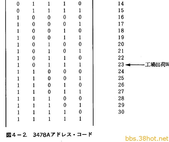

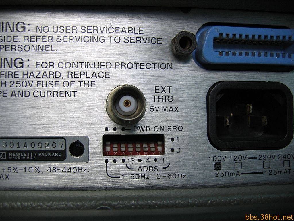

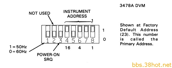

求教HP 3478A台表后侧的拨码开关1-8位置应该如何正确设置?
发表于 2012-4-9 15:23:33 | 显示全部楼层 |阅读模式
求教 HP 3478A台表后侧的拨码开关1-8位置应该如何正确设置?
Thank you very much !
拨码开关
拨码开关
发表于 2012-4-9 15:38:35 | 显示全部楼层
根据说明书的GPIB表拨动后5位。
 楼主| 发表于 2012-4-9 15:56:40 | 显示全部楼层
回 chinashagua 的帖子
chinashagua:根据说明书的GPIB表拨动后5位。
 (2012-04-09  15:38)
[s:32]谢了,那么后5位是GPIB地址的,第一位是选择市电频率50Hz或者60Hz的,2-3位做啥用的?

发表于 2012-4-9 16:26:58 | 显示全部楼层
2#是空的,3#是设置SRQ。
详见手册29页有关说明。

 楼主| 发表于 2012-4-11 18:18:41 | 显示全部楼层
回 38tt 的帖子
38tt:好像见过前面几天问设置50HZ还是60HZ的!?  (2012-04-09  17:07)
在国内要设置50Hz
