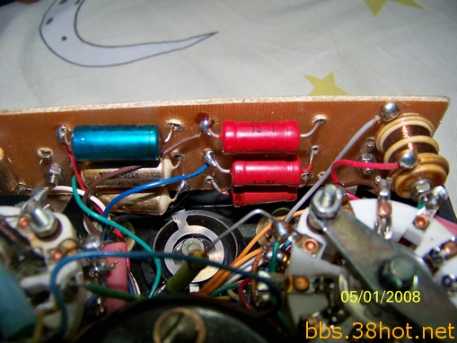

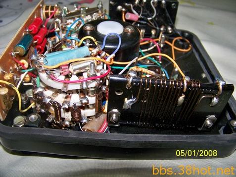

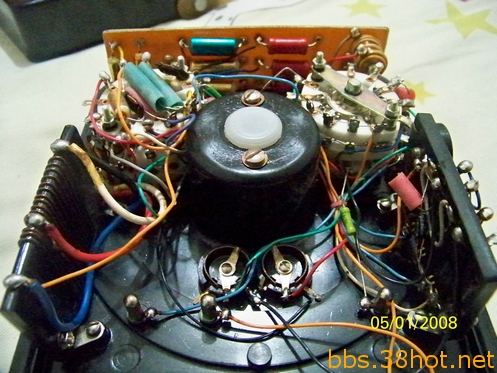

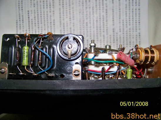

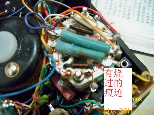

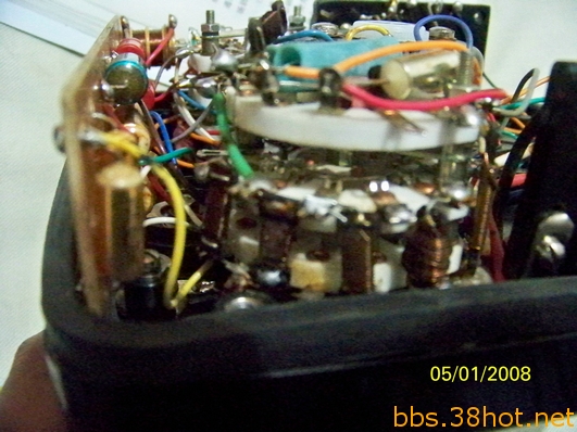

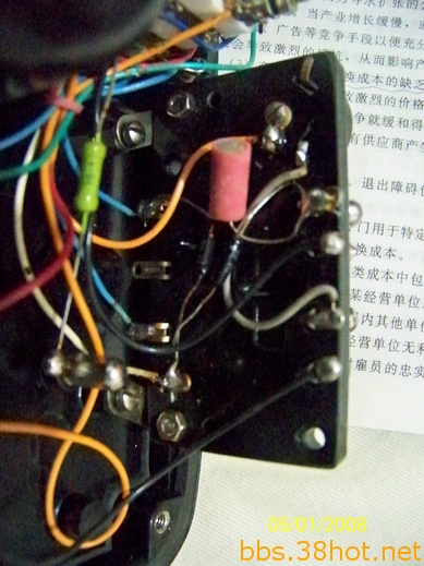

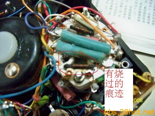

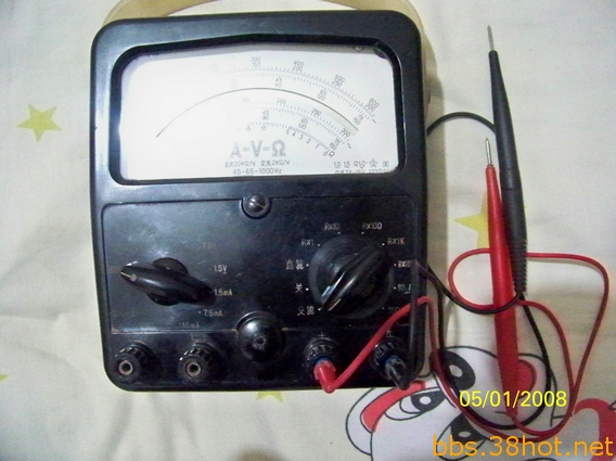

误入本坛身种剧毒,去二手市场淘得一FM18万用表一块。1976年出产,表头阻尼感很好,安装电池后测试各个档位无指示,脱光后发现一个绕线电阻有烧过的痕迹,其余无件均无大碍。用一不准的万用表测得表头有内阻值,大概3K欧。请大家赐教如何下手维修?

找到图纸,做个电阻换下即可。
资料坛里有的,善用搜索。
qwer1234
qwer1234
发表于 2012-4-8 20:30:47
网上找18电路图 对照修 换几个电阻就行 前堤表头好的

这个电阻R31.阻值:817欧姆.交流档位.只影响交流7.5V和15V.
.V
用MF-18的60UA档位.用1.5V电池和15K左右的一个多圈电位器;和一个标准电流表串联起来.调整电位器使标准电流表达到60UA.这时18表如果也是60UA.说明18表没有太多问题.如果偏离过多问题就多了。

对照电路图找出坏电阻换上好的,再用个好的表对照看在不在误差之内。这是首要做的。

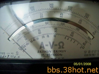

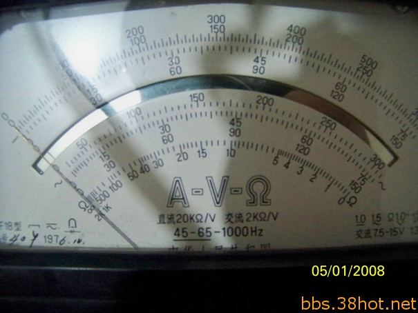

是MF18型万用表,前面搞错了,不好意思!
经过仔细检查,动圈烧了。其它元件都没有问题。上面红圈中的电阻也是好的,我用福禄克117C测过817欧一点都不差。
现在换好动圈,用直流1.5V档测一节干电池,应是满量程。但指针打不到满量程,可能是退磁了。本人没有充磁设备,正在为难中。。。。

你能自己换好动圈,充磁还难吗?
http://www.crystalradio.cn/thread-195650-1-1.html
