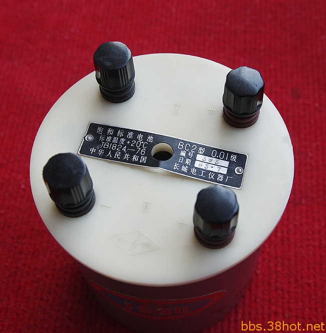

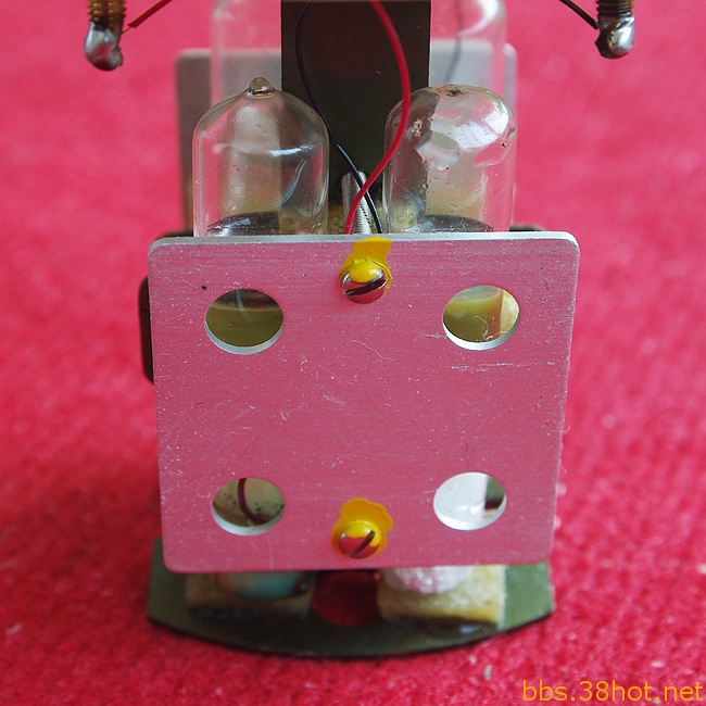

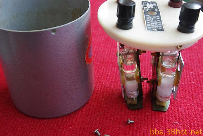

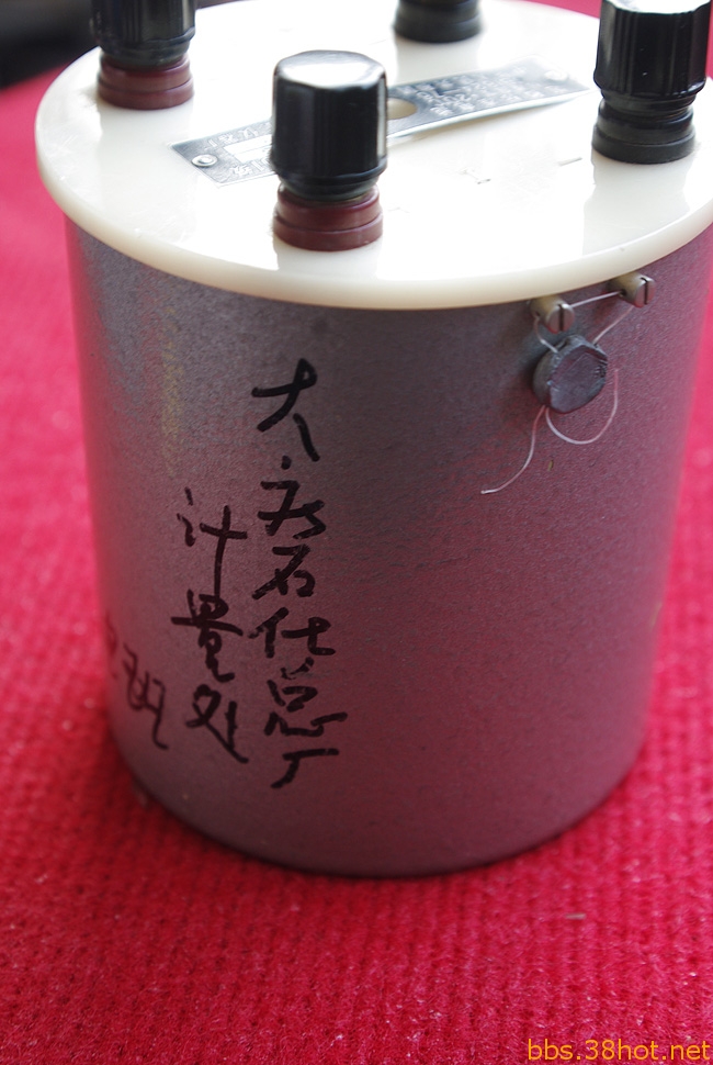

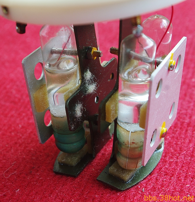

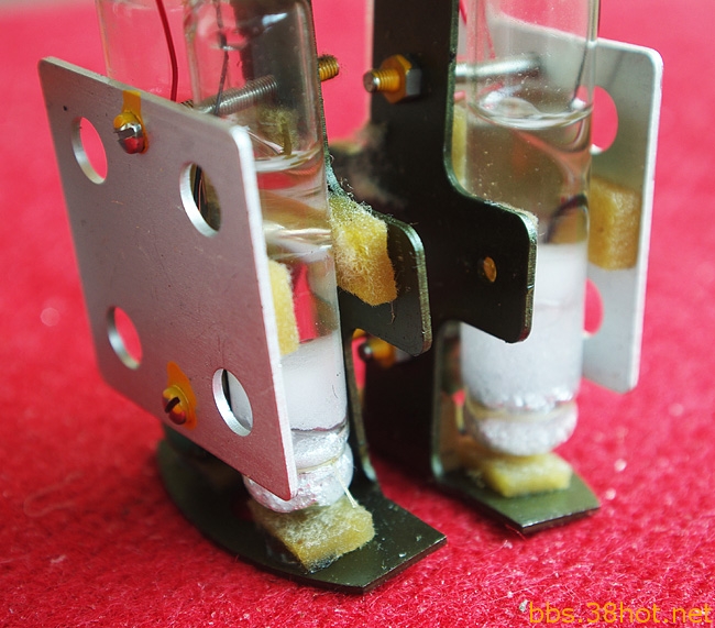

以前买过一组BC24不饱和标准电池,测试下来不行,对电池就一直没有兴趣了,但是电池这东西看来和我还是有缘分的。去年暑假,有人意外发错快递,两个饱和标准电池空降到我单位的门卫,躺了一个暑假,面单字也被晒没了,一个已经损坏当场销毁,剩下一个一直放着没有动,一天拖一天,拖到最近才搞清了电池的来源(“晶体管大庆”发错快递)。今早拿出来解剖拍照。

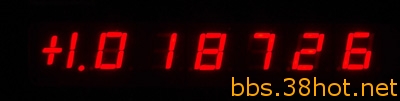

早上的室温是14.8摄氏度左右,东西也放了大半年没有震动过。电压应该稳定了。用没有校准过的HP3456测试。两组电池的一致性不错,看样子保持0.01级的精度还是可以的。不像BC24那5组电池,标称0.01级,到目前也就只有0.1级的精度。

这种电池是否不能倒置啊
 楼主| 发表于 2012-4-7 09:30:21 | 显示全部楼层
回 lizhijun 的帖子
lizhijun:这种电池是否不能倒置啊 (2012-04-07  09:20)
从东北快递到浙江,估计人间的所有苦难它都受过了。一个破损报废,这个还是正常。
传说这东西还是不能震动的,震动了电压就要漂,很长时间才会稳定,我这东西放着才开始碰,也不知道具体会怎样。
