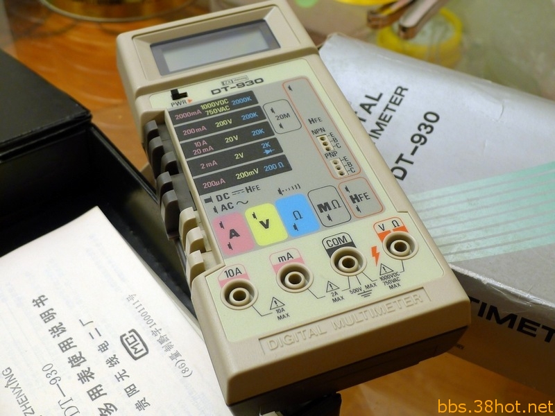

精度可媲美FLUKE187的国产dt930四位半万用表。
发表于 2012-4-6 20:12:15 | 显示全部楼层 |阅读模式
原包装
与F15B 大小相似
机器编号
出长时间,距今已经二十余年了,精度可谓历久弥坚。

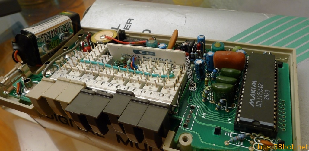

美信7129数模转换器
积分电容
琴键开关
表笔座,看上去很牢固
精密排阻
另一个日立芯片
拆开一看,这个7129还是菲律宾产的
作为一款二十多年前生产的数字表,做工中规中矩,但精度至今保持在一个稳定状态,甚至可以与福禄克187媲美,实属难得。整机只使用了三块集成块,少量的调整元件。
优点:体积小,便携,可单手操作。
      精度高,耗电低。
      使用琴键开关,避免了转盘的磨损。
      有单独的电源开关。
缺点:因为毕竟是二十多年前的产品,无背光,没有自动关机功能。
      功能相对来说少一些。

原来有EBG1776  那准是必然的! 只不过量程与做工在现在看起来是差了点  国产表在成本的控制上登峰造极 造成了只能在低端才有作为 高端难以与国外产品竞争
发表于 2012-4-6 22:30:16 | 显示全部楼层
对了,这才是真的库存机,纸合外包装齐全,我记到原机还带个备用保险.
我的,和你的一样,唯一不同的,我的是CADDOCK的陶封分压.

这表不是真有效值的.是平均值的.这表在那个年代做工不是很好的,因为那年代有很多表是国外进来在国内贴牌的,但在纯国产里绝对是佼佼者.

这表不错 外形、颜色、按键结构都是模仿8060A的。不过8060A没有用美信的芯片,而且8060A是True RMS的。
其实只要基准、分压电阻、参考电阻、取样电阻用得好、稳、准,四位半的表造好是不难的。从8060A到它的后继型号87、187、287,作为表的基础指标都没有质的提高,只是功能丰富了一些,显示复杂了一些,琴键换自动档而已。

DT930的基本精度是0.05%而F187的基本精度是0.025%差一个档次啊。重要的是DT930的速度慢得要死
