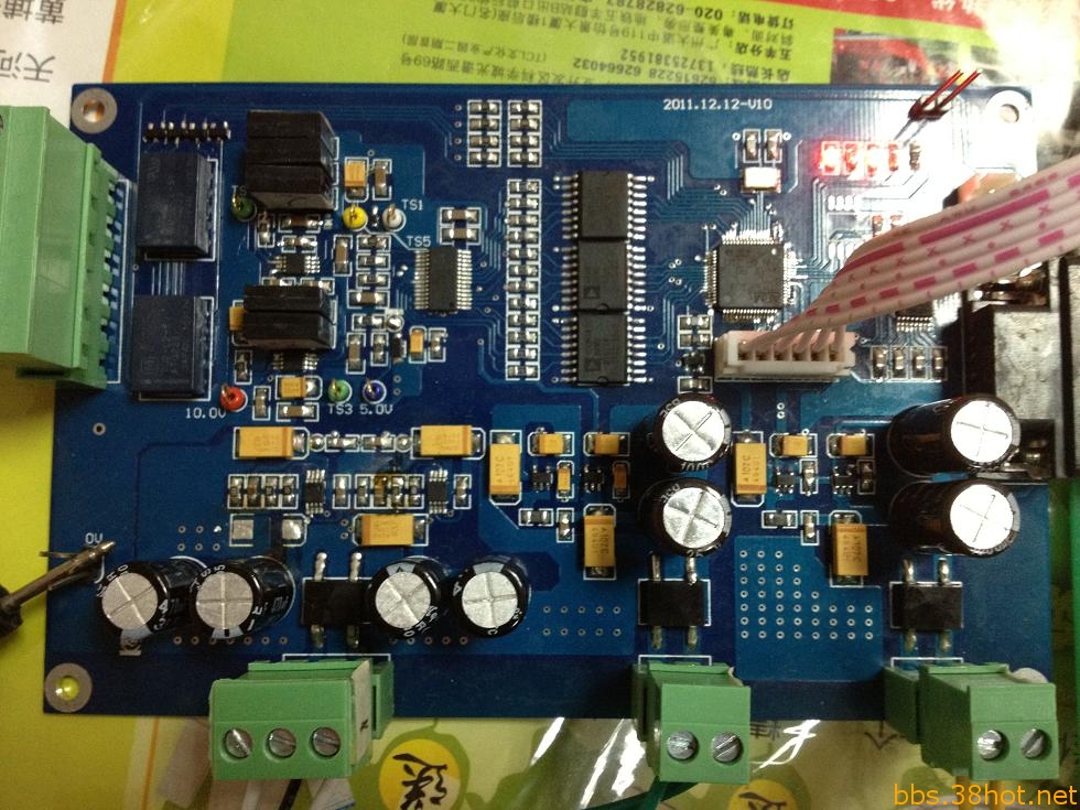

做了一块高位ADC板子
采用快速Delta Sigma技术的AD转换器,使用STM32控制,软件上加入过采样平均算法

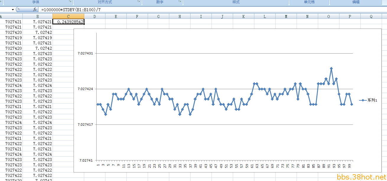

出来24位读数,0.6秒一次采样速度,直接测量LTZ1000ACH基准版1分钟所得数据如下(单位是100nV):

初步判断其噪声可以做个7位表的,至少6位半是没有问题的
因为这个ADC是快速型的,无法出低速数据,只能通过读取连续的数据后通过平均获得1.8SPS,这里是作为一个尝试的
未知道其它使用如2400,2440这类能直接出低速率数据的ADC的情况又如何呢?

不错,AD和单片机之间用了隔离。
发表于 2012-4-6 14:18:45 | 显示全部楼层
应该不是隔离,是电平转换
回复 支持 0 反对 1
发表于 2012-4-6 14:25:10 | 显示全部楼层
看结果,短稳不错,不知道是不是和NI的方案类似,方便透露一下ADC的型号吗?
线性不知道怎样?
发表于 2012-4-6 15:00:43 | 显示全部楼层
 楼主| 发表于 2012-4-6 15:20:12 | 显示全部楼层
数字和模拟部分是完全隔离
独立的电源供电,连变压器都是单独的
输入短路时只有+-1个字的变化
目前仅仅是分辨率,还没测试线性和温漂呢
还在评估中

噪声是34401A的10V档的2~3倍左右。
对于Delta Sigma型的ADC已经很强了。
发表于 2012-4-6 18:32:47 | 显示全部楼层
加点屏蔽什么的,估计噪声会好一些。

发现问题: 0点误差, 输入短路时, 运放输出-4uV,导致ADC的0点计算有误差
粗测来看,误差在20uV,有点大了,看来要做好还是没那么简单啊
发表于 2012-4-6 19:22:39 | 显示全部楼层
科研人士。
 楼主| 发表于 2012-4-6 20:27:06 | 显示全部楼层
从目前的情况看,噪声是比较OK的,就这个情况而已,我个人觉得已经挺不错的了
而最大的问题就是线性了
PS: 这个板子的ADC是8楼所言的Ti ADS1282,包括前端运费和低噪LDO都是Ti的
板子上没有基准,基准由外部提供,目前所用的基准是LTZ1000ACH经过塑封精密电阻分压所得
模拟和数字两套独立电源供电
板子是上一年12月做的,现在才啊有空来折腾它呢
它仅仅是个评估板,用来评估一下号称31位的ADC究竟是咋回事

改正笔误,数据是1.8SPS,提高过采样率到0.9SPS后噪声还能减少
而<0.4SPS的应用价值就不大了
如果用NPLC表示,1.8SPS大约就是28NPLC

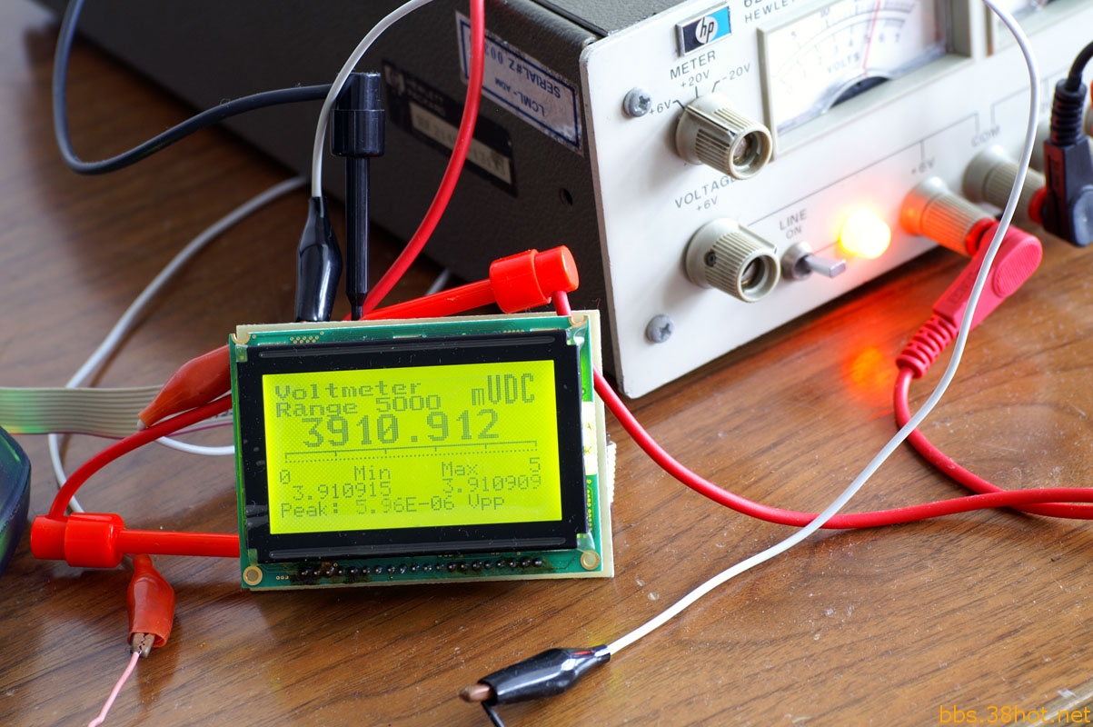

lysoft:
数字和模拟部分是完全隔离
独立的电源供电,连变压器都是单独的
输入短路时只有+-1个字的变化
.......///其它使用如2400,2440这类能直接出低速率数据的ADC的情况又如何呢? ///.......
回家做清明中,以前有一个记录了 2400 的曲线的,这边没有,不过做过一个表头,在上面直接显示了结果中的噪声,供电和数据没有任何隔离措施,数据也没有经过任何滤波算法,在过去的 32 个数据中,大约有 6uVp-p 的噪声在 4V 电压结果中:
 楼主| 发表于 2012-4-6 23:17:07 | 显示全部楼层
6uVpp,也不算很大的
ADS1282不做滤波算法是不行的,250SPS的输出,噪声很大的
用它就是尝试使用高位快速ADC通过采样滤波算法来减少噪声
发表于 2012-4-6 23:32:46 | 显示全部楼层
回 lysoft 的帖子
lysoft:6uVpp,也不算很大的
用它就是尝试使用高位快速ADC通过采样滤波算法来减少噪声 (2012-04-06  23:17)
2400 是固定的大约 6.xs/sec 的速率,不过 244x 的速率是可变的,最大好现有十几K?(这边电脑没手册)估计这方面都差不多的,为了实现理想的 6.5 位效果,实际输出到屏幕上的大显示值我也做了平滑,这样看上去非常稳定,但响应速度是一个问题,速度和精度是不可兼得的矛盾。
不过记得手册上的宣称指标,ADS1282 的噪声和非线性远低于 LTC244x,不知道实际上是不是这样,正好承蒙坛里一位朋友慷慨厚爱,赠送了一片 ADS1282 的样片,过完清明有望有空也做一个测试 PCB,届时我把几个芯片都测试一下,LTC2400、2440、2442/2449、ADS1282...

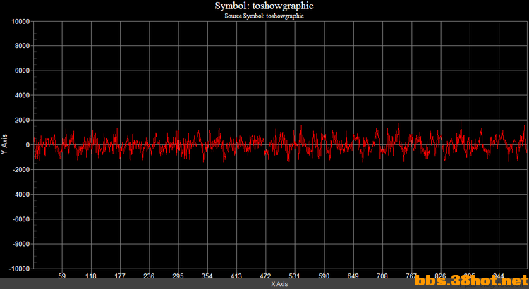

我去年也做过一个测试板测试 ADS1282,我记得不采取滤波措施的话,输入短接,PGA 倍率为1,31位的数据中只有17 位左右是稳定的。我用的基准是 ADR425, 5V 电压直接连接到 ADS1282。还有我比较好奇楼主的电源是怎么布置的,因为这个 AD 是模拟数字电源分开,模拟需要 ±2.5V 供电,数字+3.3v供电,基准也需要 5V,我当时是把基准加在 -2.5V 模拟电压上的,贴下我短接输入得到的数据(X 坐标为采集的数据点数,Y坐标为采集到的值,是从 ADC 内读到的补码直接显示为十进制):
Chopping Enable, PGA Gain = 1, Sample Rate = 250SPS, SINC + LPF
