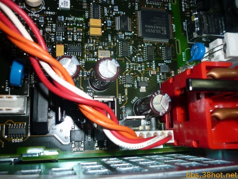

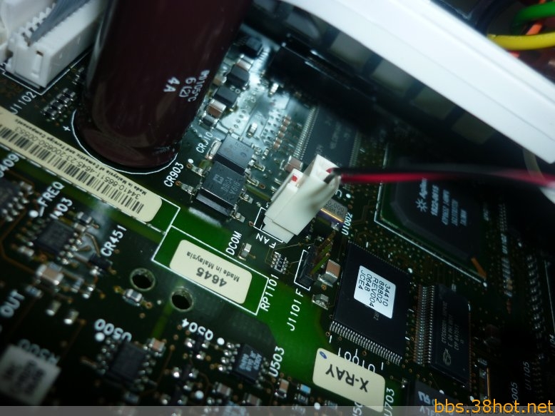

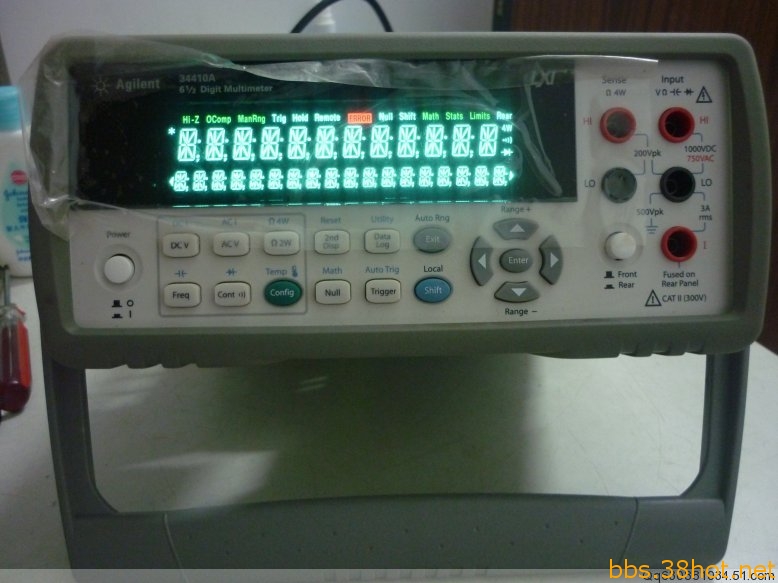

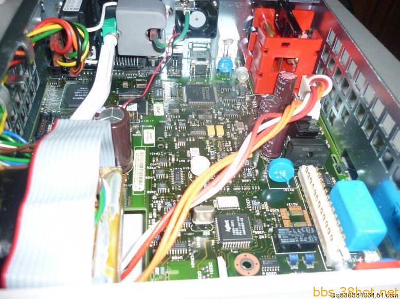

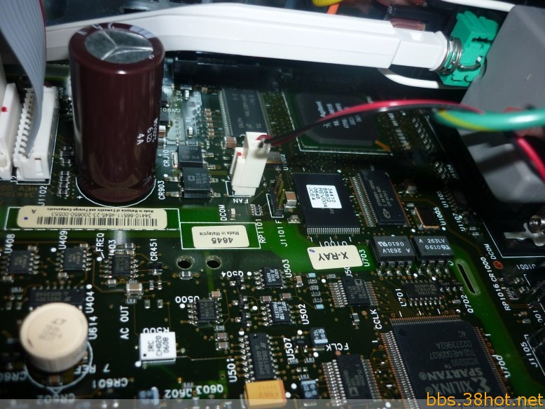

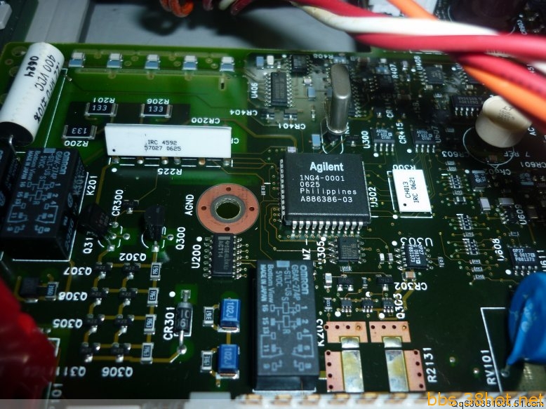

刚刚到手一台故障Agilent 34410A
故障现象:接上电后大概3秒到4秒钟,能听到内有继电器转换的声音,然后一直停留在开机这个画面,按键无反应,什么都没有反应。
我怀疑是某个部件失灵,无法传输指令造成。怀疑对象:CR903 还有CR802这两个。求解答,如何判断这两个东西的好坏?拿万用表能测量出来吗?还有,这两个,究竟是神马来的??

那是全桥,内部就四个二极管,你懂的.

赛灵思的FPGA芯片!这个坏了,想拆都拆不掉。楼主给我修试试。

先查电源再查接口继续查逻辑 自检通不过

哈哈。是的,别人放了一年多没有去通电,看了一下机架,有发霉的迹象

CPU不工作也会出现这种现象。(工作电压,复位信号,晶振这三个方面其中之一不正常都会造成CPU不工作。)长期不通电,线路板霉变漏电,断路,短路,ROM芯片数据遗失宜会造成上述现象!

以前碰到一台同样故障的机子,经检查是一个键按下后没有弹起来。如果某一个键因为某种原因老是处于按下的状态,就会出现这样的故障,开机后所有的字段都亮,鸣叫两声,不能通过自检。可仔细检查一下所有的按键是否有异常。

无法进入正常显示界面需要检查主板左后角的电路部分,板上的ARM最小系统有没有工作,电源是否正常,或者是面板部分有没有达到工作条件
