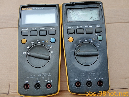

我是家电维修员,原来有一台FLUKE19,是一位顾客送给我的,最近终于在淘宝上买了电路板是坏的FLUKE17,今天把它们拿出来晒晒,以下图片是左边是17,右边是19
先上张正面照,我的FLUKE19每天陪我工作,外观破了点,而且屏也摔坏了,左边显示不了,我也不忍心的,但是没办法啊。大家多包涵!正面看差不多,就是有17multimeter和19multimeter的字不同,还有19有10A电流量程,17只400mA

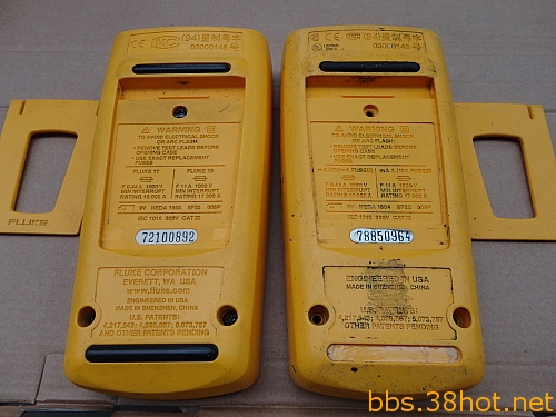

背面看来,17的支撑板上有FLUKE字样,19没有。那些小字也有不同,大家仔细看看吧

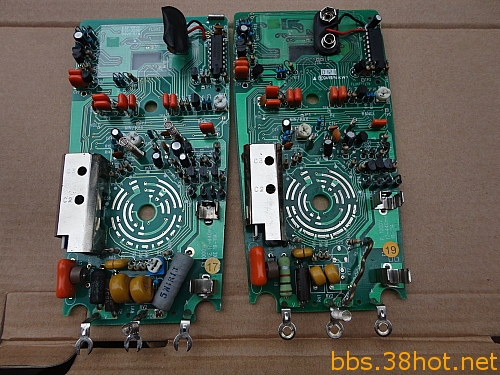

上内部图片了,板子的下部分有几个不同的电阻,可调电位器。上部分只有19要多一个瓷片电容,其他的零件完全都一样了。元件都是立式的,非贴片的。补充一下,基准电阻是有屏蔽罩,这点非常好,我看了连180,280系列都没屏蔽罩

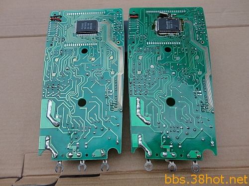

从这张图片可以看出它们的芯片不同,19居然用的是SMX2-85的芯片,难怪速度很快,而且19的芯片的字是烫的,还有fluke的字样,17的字是印的,外围电路貌似也不同,但是其实印制电路是一样的,只是走线不同,后来我把芯片互换了,都可以用的。线路板上有四个短路点,根据机型不同来选择。我就有点不明白,直接生产19不就行了吗,何必还要17呢?另外再说一句说明书上是电容档测量范围是5uf以下,我能测6uf以下。好了,大家慢慢看吧。
发表于 2012-4-4 23:41:25 | 显示全部楼层
图少了点,只给看背面。。至少来个正面啊!
 楼主| 发表于 2012-4-4 23:49:10 | 显示全部楼层
正面[attachment=82212]

 楼主| 发表于 2012-4-4 23:50:21 | 显示全部楼层
背面
背面
背面图
 楼主| 发表于 2012-4-4 23:51:33 | 显示全部楼层
内部
内部

发表于 2012-4-5 00:17:16 | 显示全部楼层
不错,17改19应该很简单嘛,LZ赚到啦

这表速度很快,至少比17B是好太多了。
生产是由优利德代工,但IC是FLUKE提供的,不是台湾的破烂货。

我有个19的表,上面有个圆柱晶振断脚了,不知是多大的?哪位兄弟知道啊?
发表于 2012-4-6 22:28:27 | 显示全部楼层
万用表晶振一般是4Mhz  可以试下
