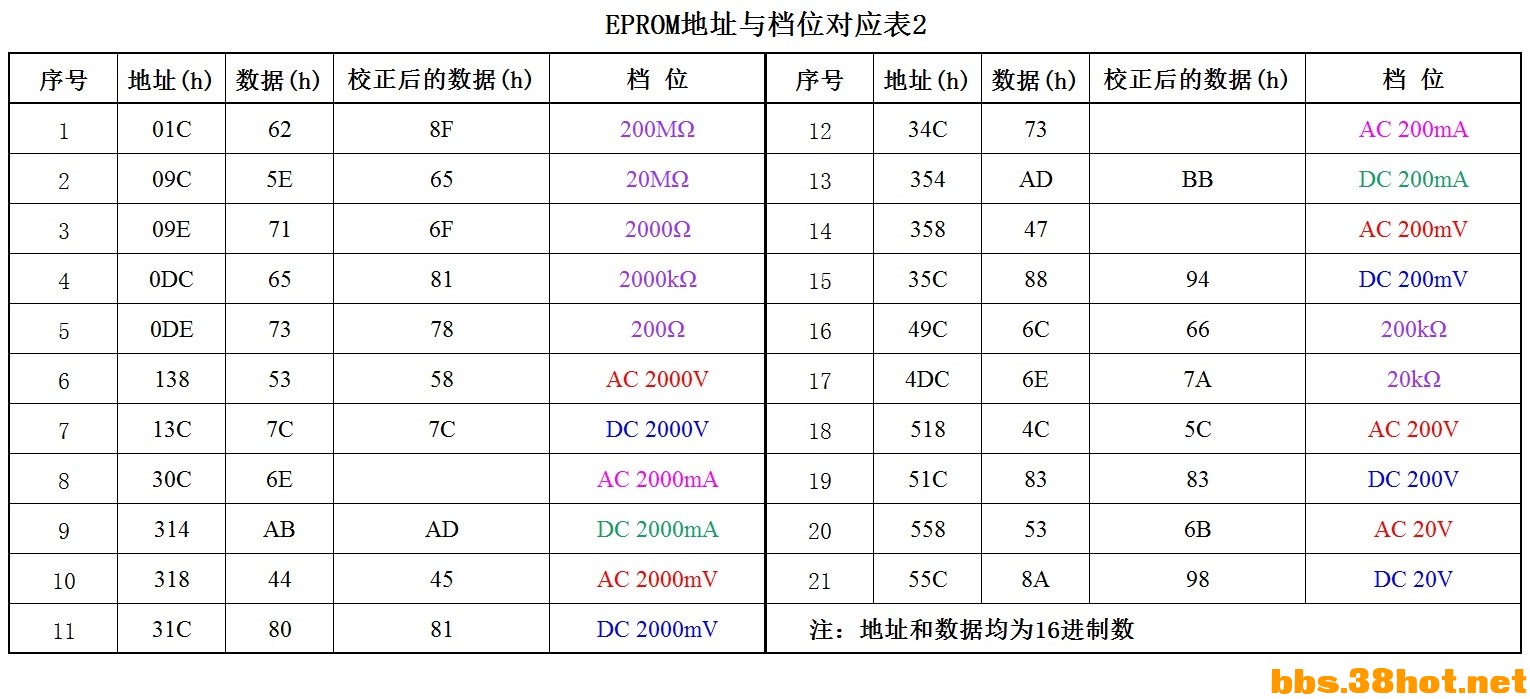

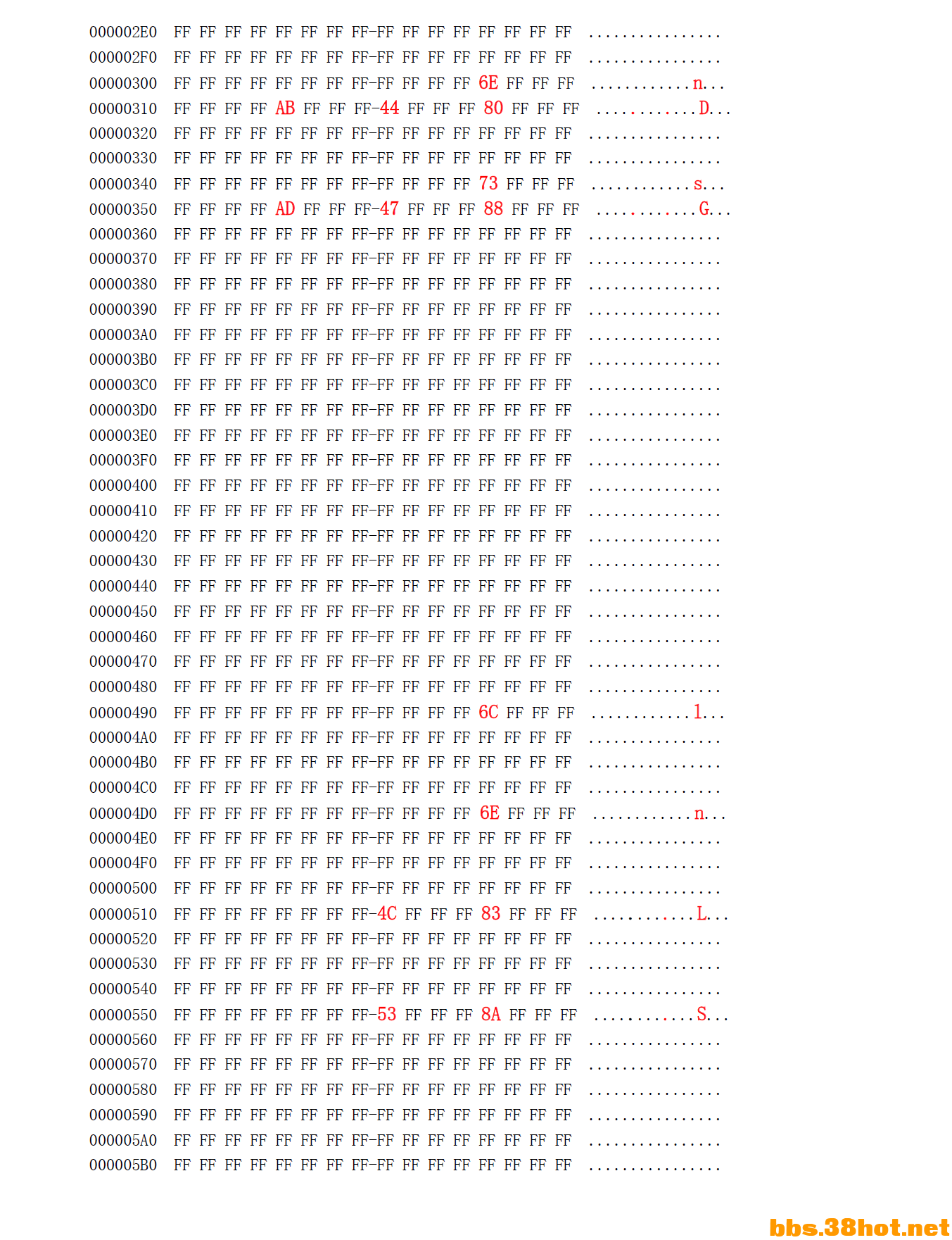

关于横河2506A台式万用表的校准和维修方面的资料甚少,今天闲来无事,对其校准研究了一番,终于找到了它的校准方法。

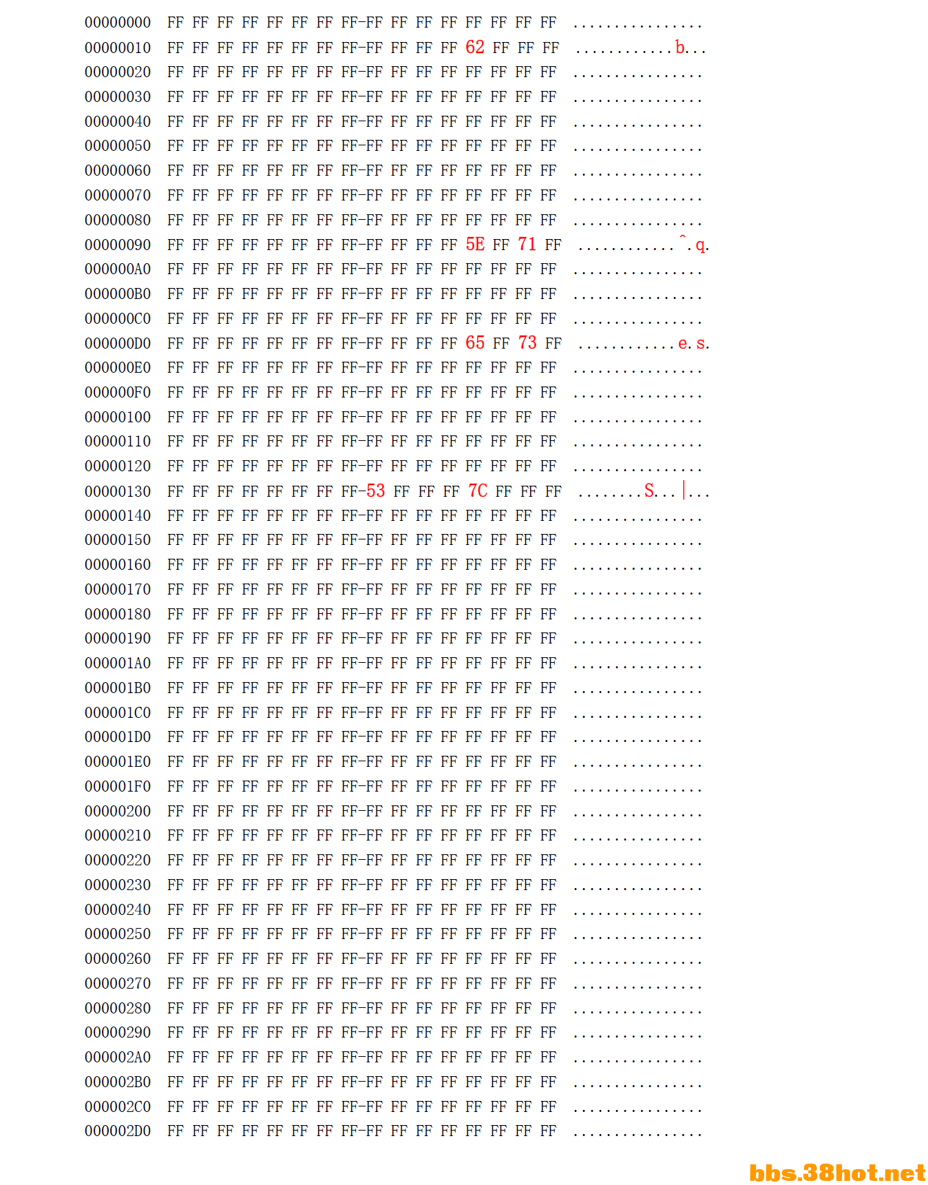

现在只知道校准的数据存储在EPROM(MB8516,与M2716相同)中,将其取下,在编程器中读出,看到有21个数据不是0xFF,这21个数据是否就是校准用的数据呢?正好这台表就有21个档位,交直流电压各有5个,分别是200mV、2000mV、20V、200V和2000V(实际应该是700V或1000V);交直流电流各有2个,分别是200mA和2000mA;电阻档有7个,分别是200Ω、2000Ω、20kΩ、200kΩ、2000kΩ、20MΩ和200MΩ。看来这21组数据就是这21档的校准数据,可是它们又是如何对应的呢?

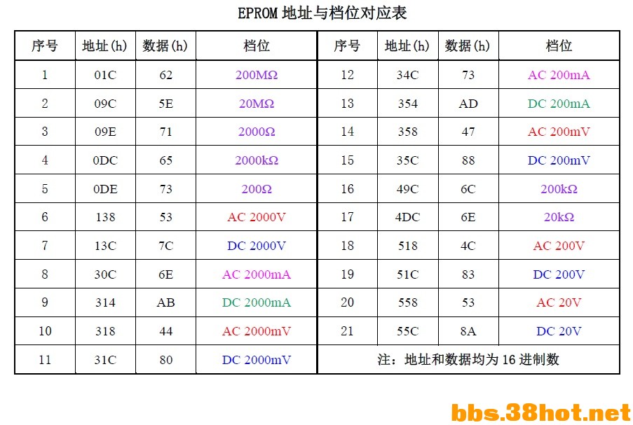

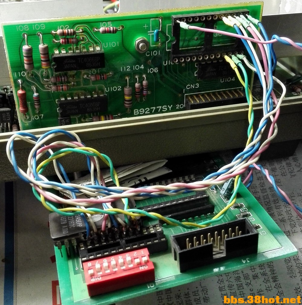

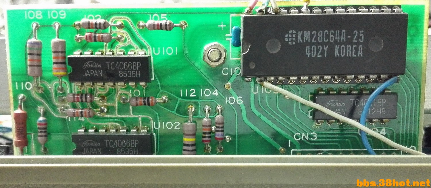

开始随便改了其中的一个数据,用了一片可电擦除的KM28C64A来试验(KM28C64A将管脚适当的连接一下就可以当2716来使用,2716写起来太麻烦,写之前要先用紫外线灯照射清空),如果有2816更好,不用改线路(以前玩单片机时,有很多2816,可现在就是找不着了),结果恰好改的是2000mV档,可是还有20组数据,一个一个来试太繁琐,突然想起,在相应的档位上,在线测量一下EPROM的地址线数据和存储的数据与编程器读出的数据是否能对应上,结果正好是一一对应,下面就是我的这台2506A的数据表。

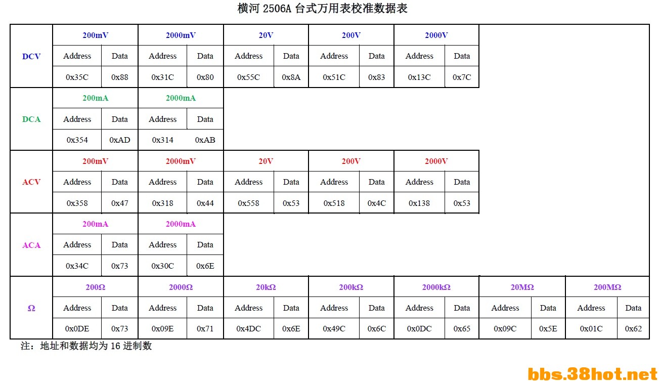

在线测量后的数据与档位对应表:
有了这个对应表,在相应的档位地址上修改数据,就很容易校准2506A了,比如说,要校准20V直流档,只要修改其对应地址0x55C上的数据(我的这台表原始数据是0x8A,校准后的数据是0x98)即可。对于校准的数据来说,数据改小,测量值增大,反之减小。

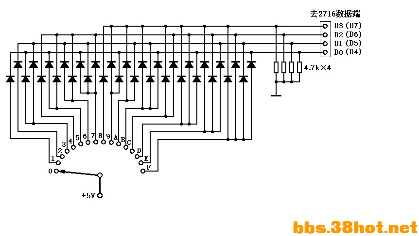

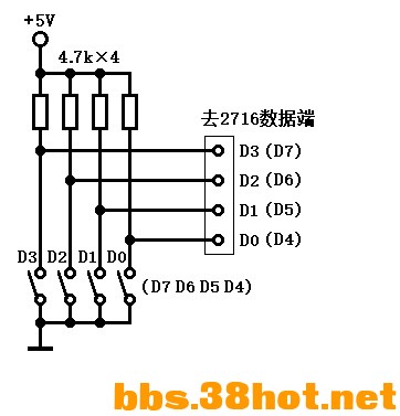

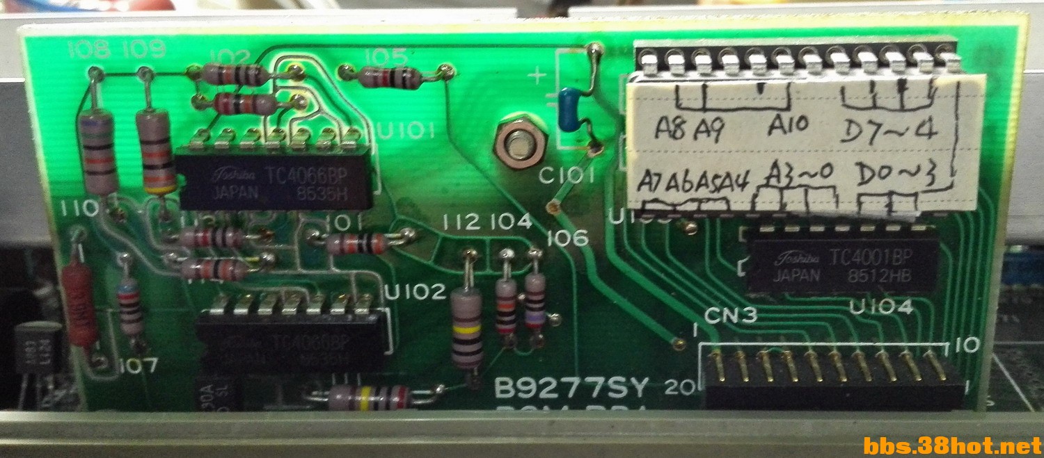

校准时,最好先制作一个编码器,如图。先不插EPROM,直接将这个编码器的输出接到EPROM插座的数据端上,对各档一一置数,校准,做好记录,然后再将数据写到EPROM中。
编码器:
有条件的也可以用两个16位以上的波段开关制作一个编码器,就是需要大量的二极管,线路复杂,但这样置数更方便一些。

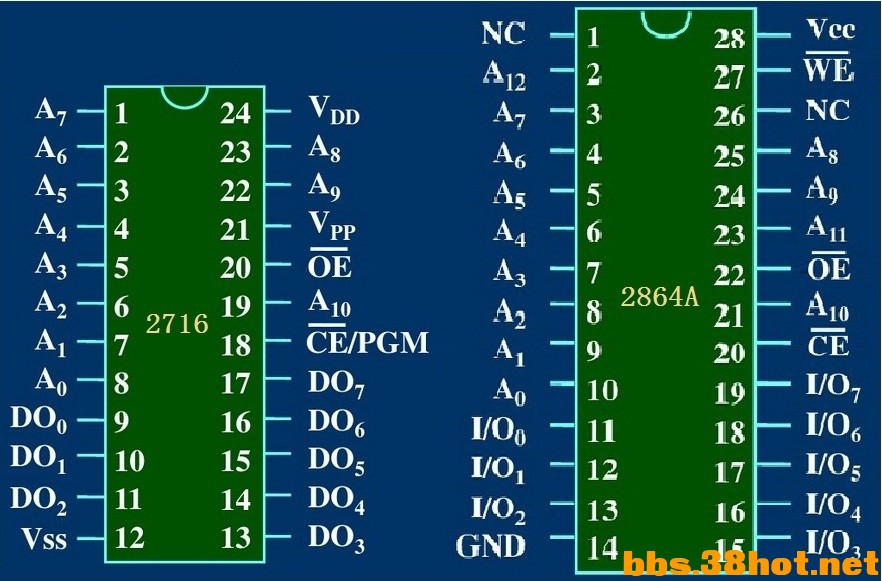

附EPROM 2716和EEPROM 2864的管脚图:
横河2506A台式万用表校准数据表:
下面是我的这台表校准前后的数据对照表:

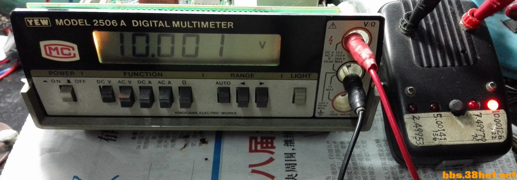

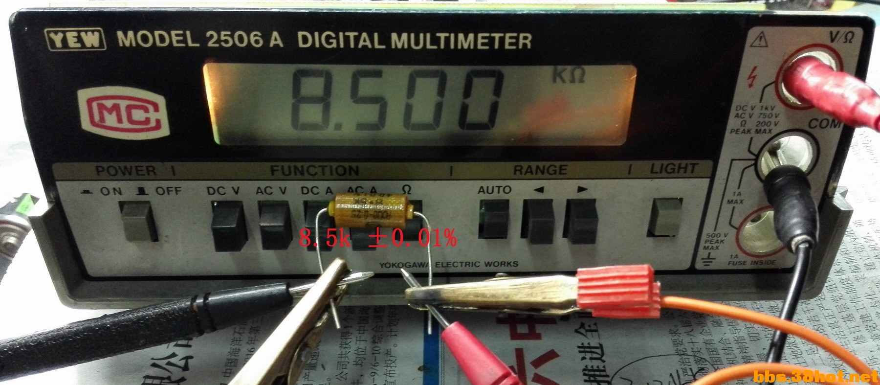

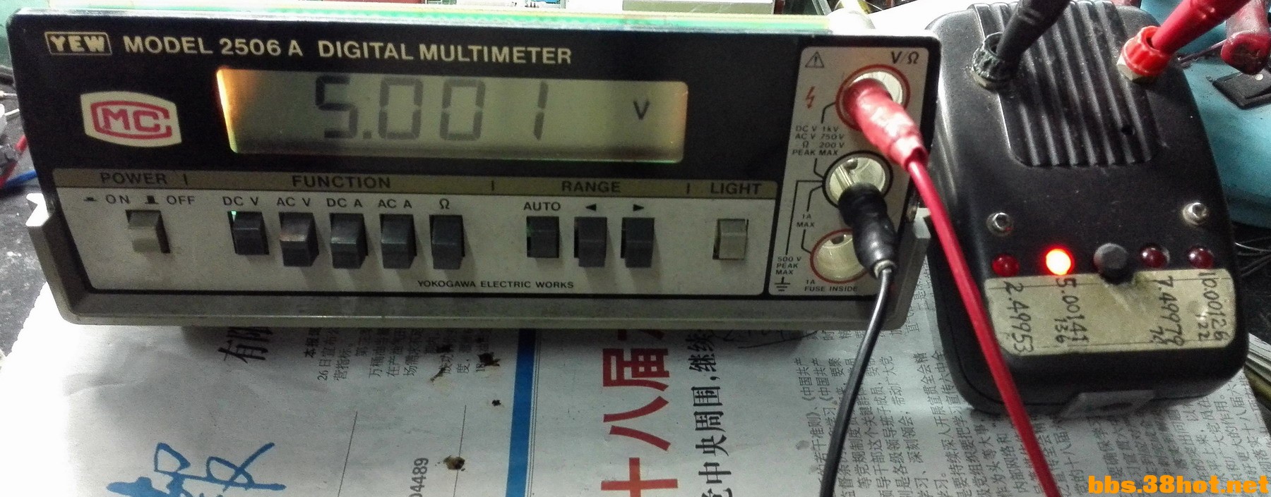

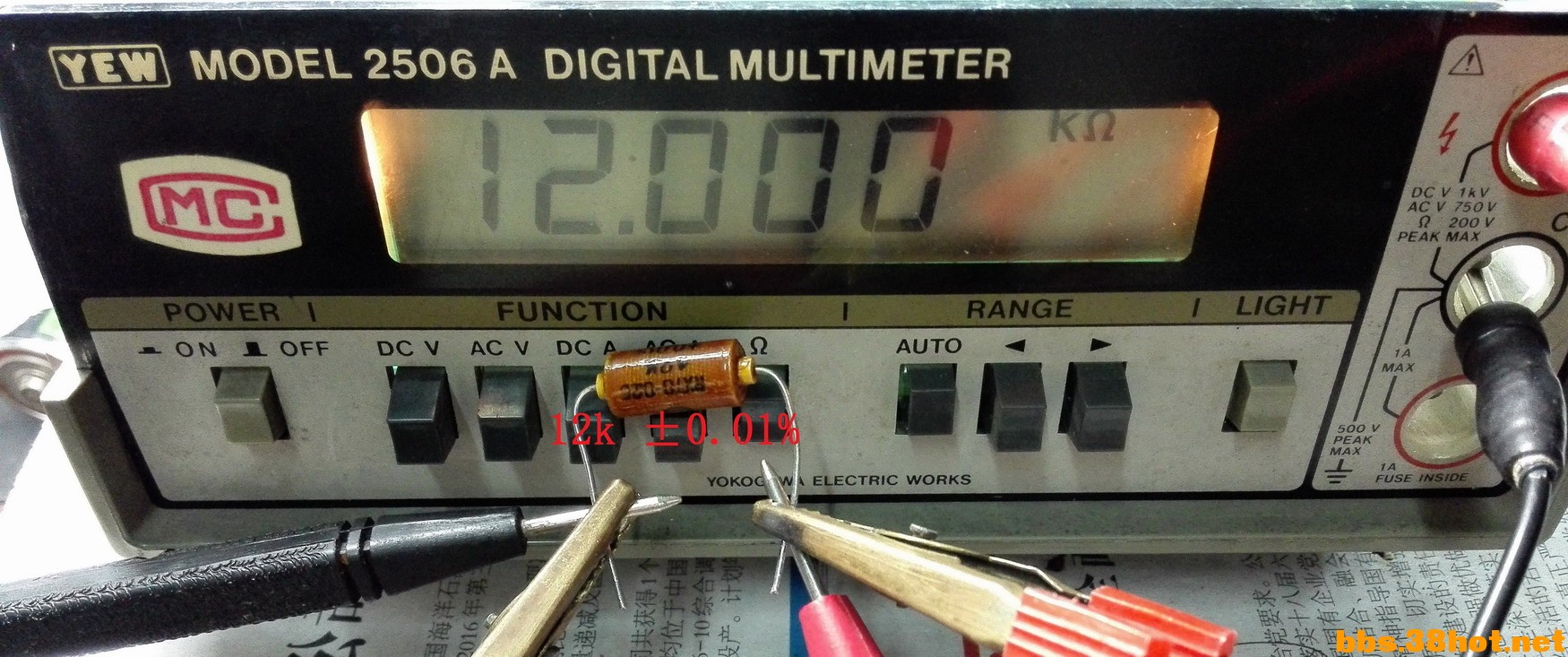

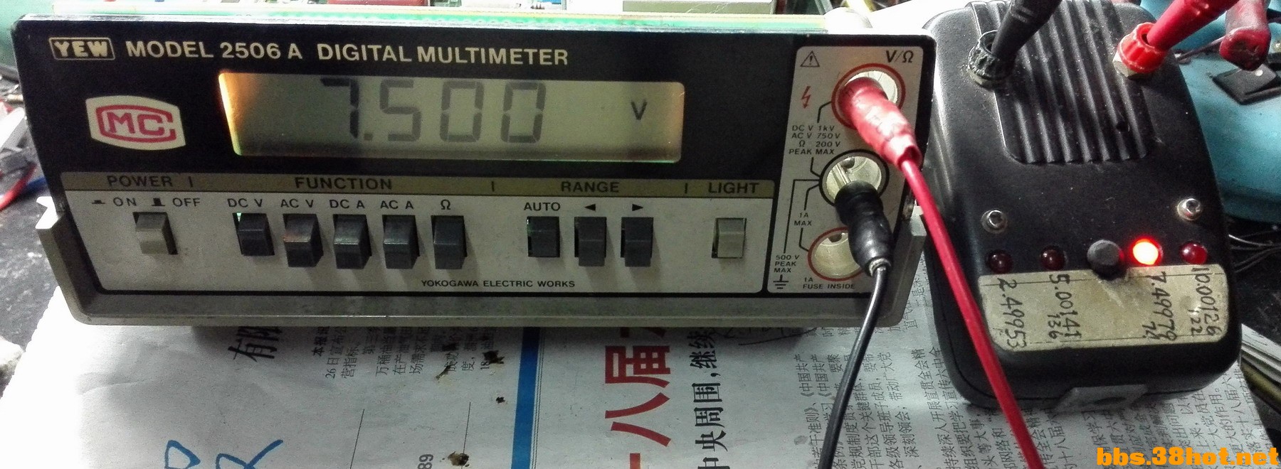

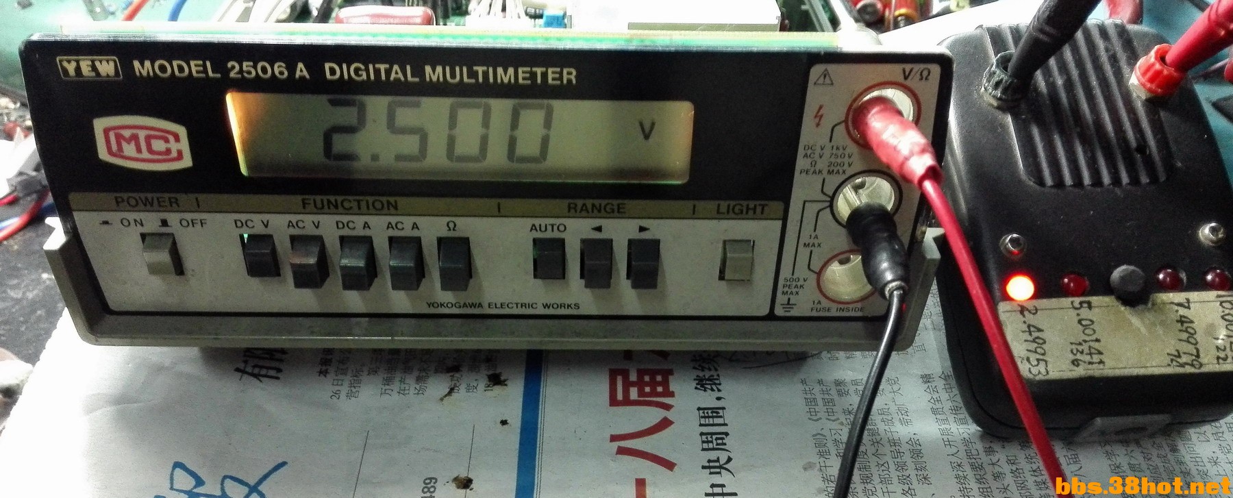

校准前,在20档上,测试AD584基准的四个电压分别是2.509V、5.020V、7.527V和10.039V,严重超差,校准后达到2.500V、5.001V、7.500V和10.001V。
下面是校准后的效果图:
