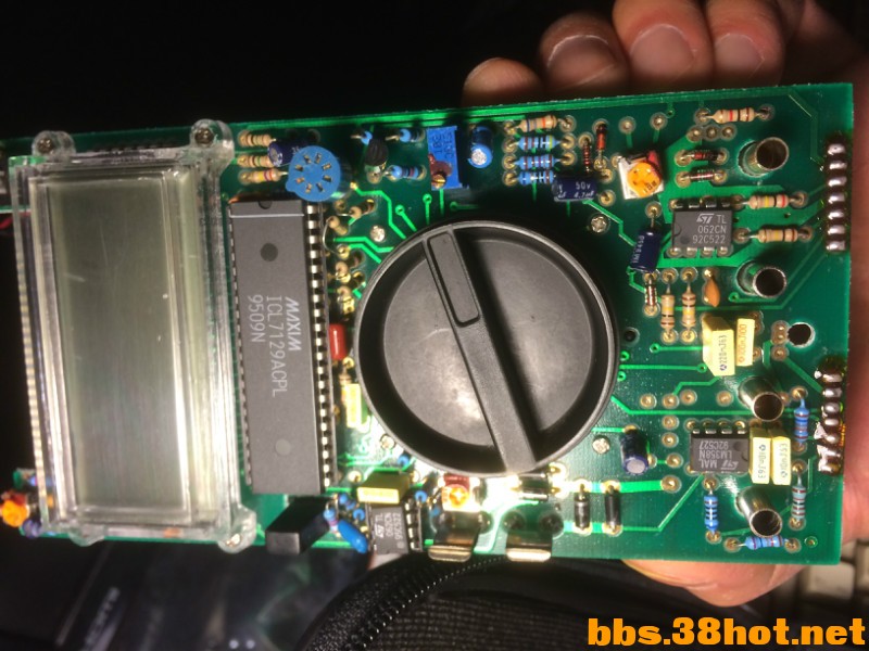

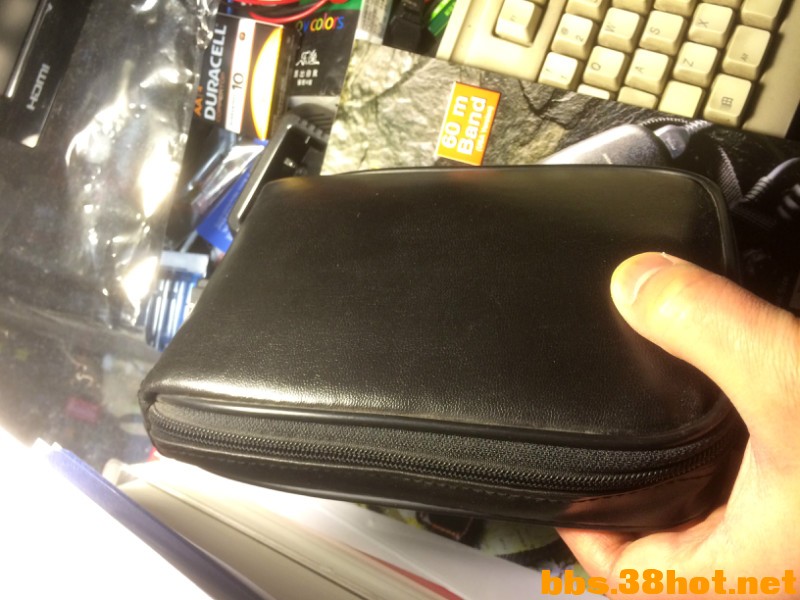

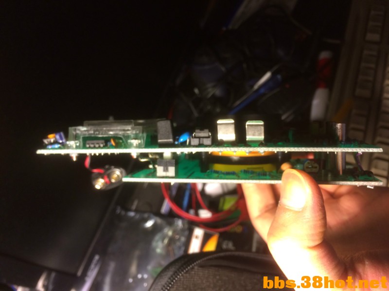

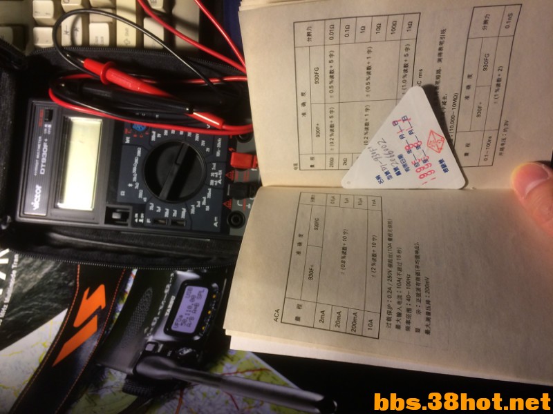

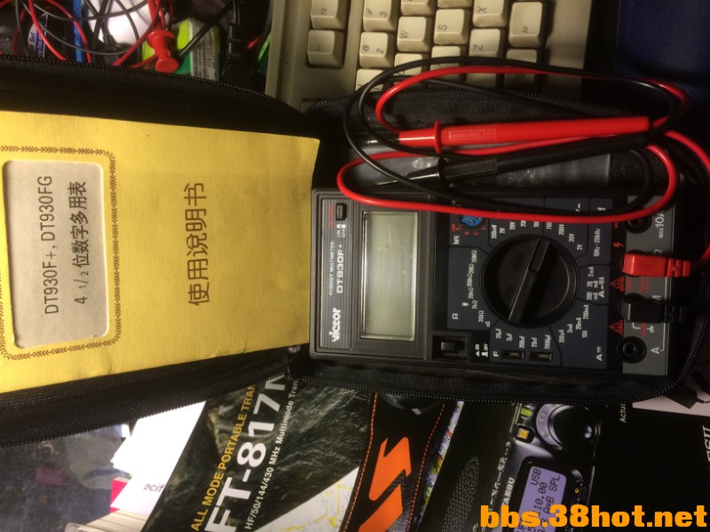

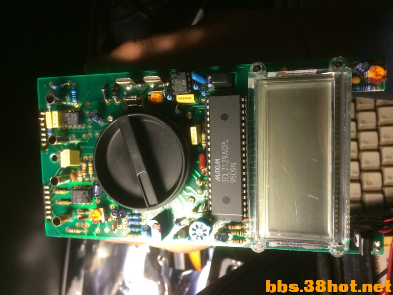

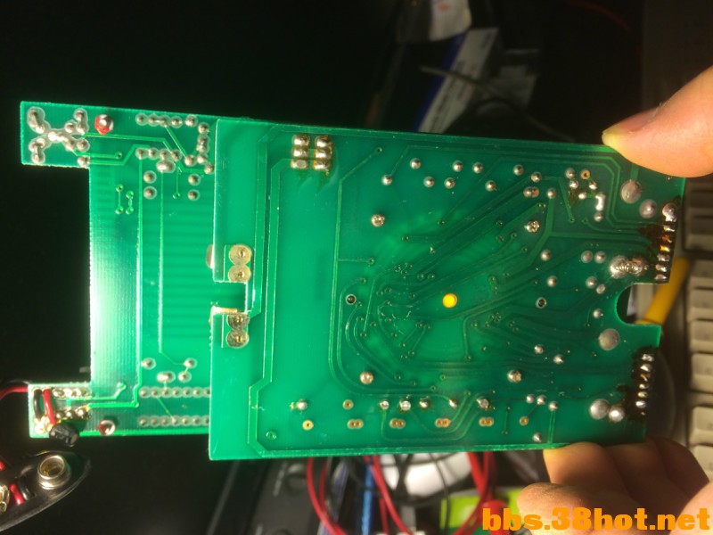

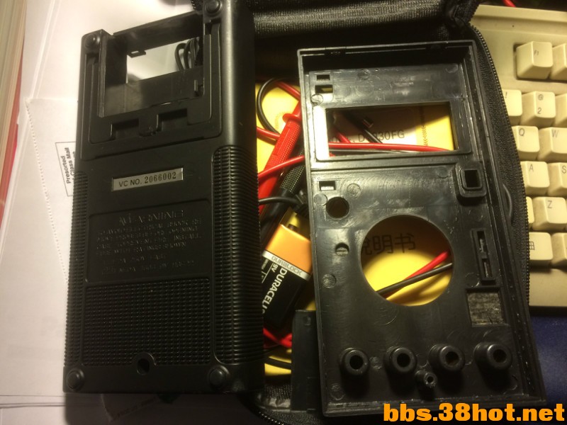

拆个二十多年前(1995)的胜利DT-930F+万用表,用了快10年了,拍个照片纪念一下。

这个用的什么排阻呢?

7129

硬芯,排阻的,老胜利还不错,现在的就不好说了

 楼主| 发表于 2016-12-18 13:04:56 | 显示全部楼层
当初这表上下板连接是用的排插,出现过接触不良问题,找到问题后焊了一排线,快10年了再没有出现接触不良问题。
