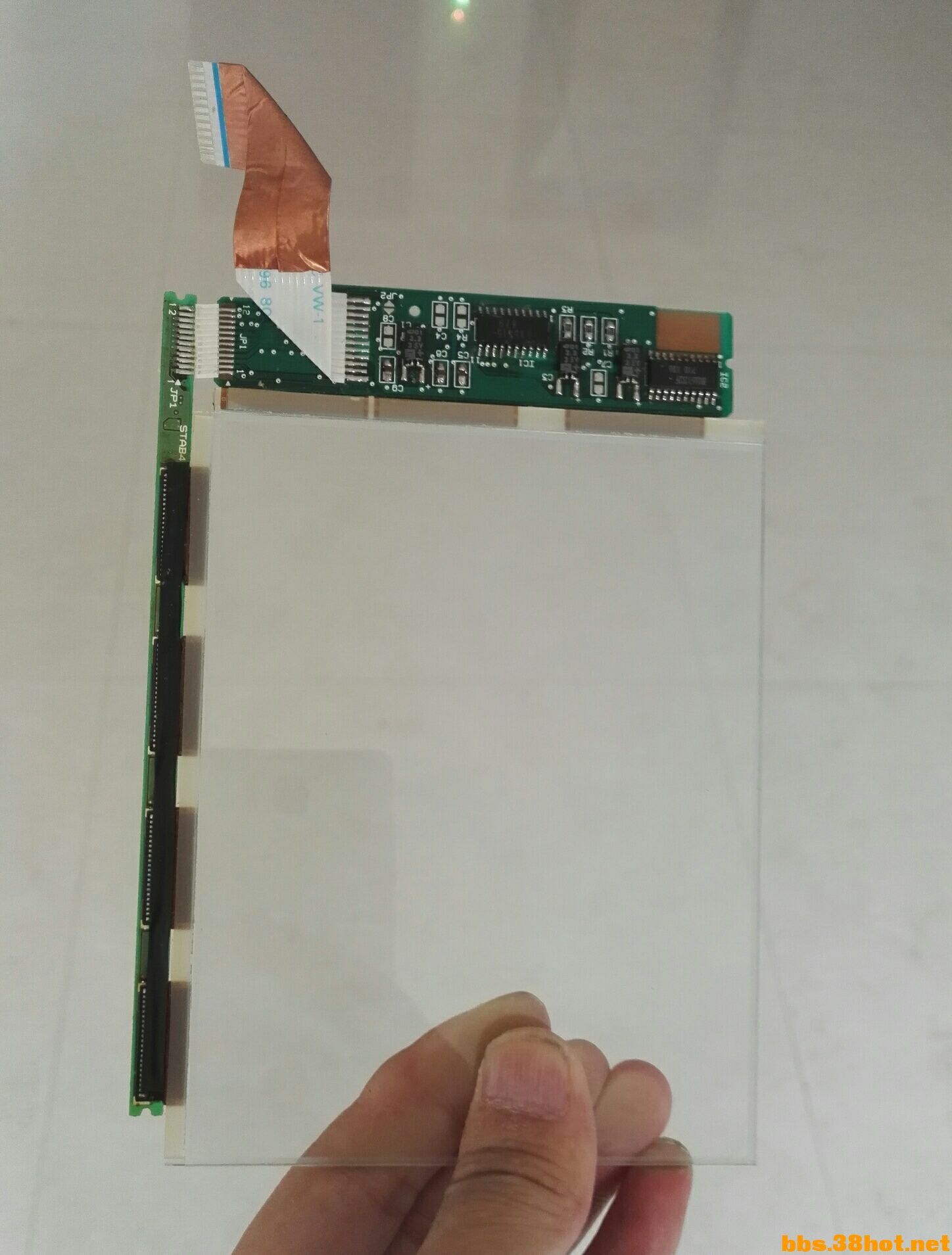

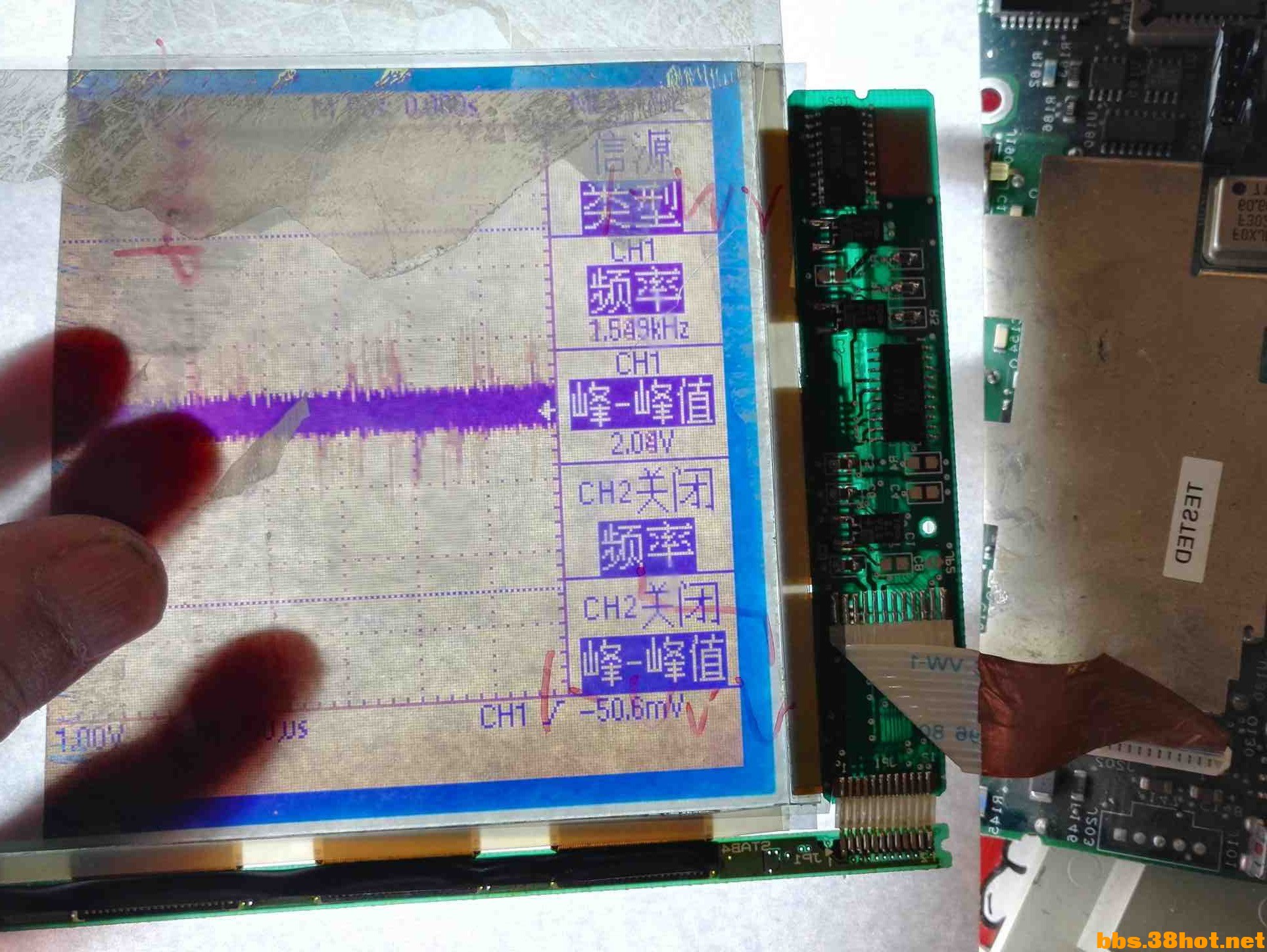

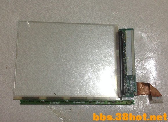

这是之前的机器,机器故障是显示不清楚,中间呈圆形,简称龟背图,故障样子忘了拍照;
拆下液晶,刮掉前后的偏光膜:
由于前后偏光是固定角度,角度未知,期间寄给淘宝商家,试验N种角度的膜,均不能用,一次偶然在华强北看到有做偏光的,和商家沟通后,商家给
了我一套膜,前后专用的,在街上找了个贴手机膜的,5块钱搞定,装机显示正常,故障机复活,复活图也忘了拍照,就只拍了拆机刮膜的玻璃照.
