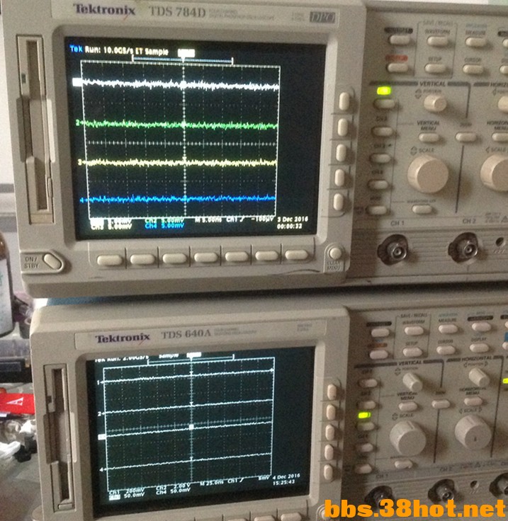

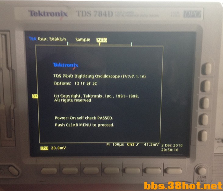

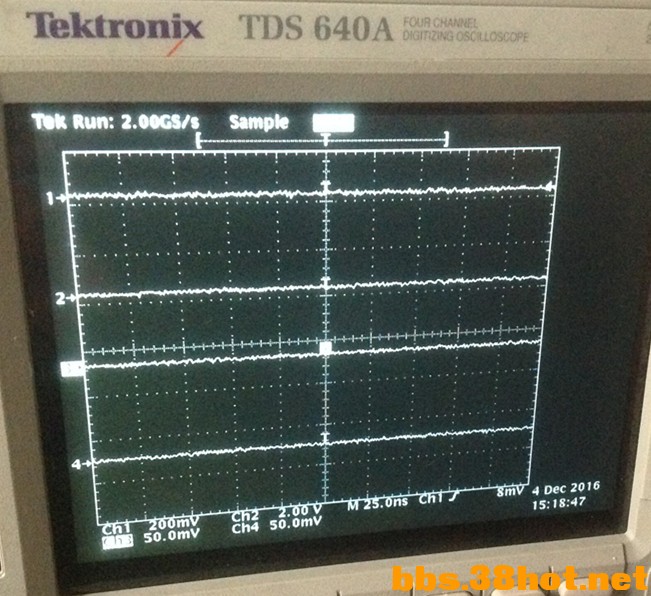

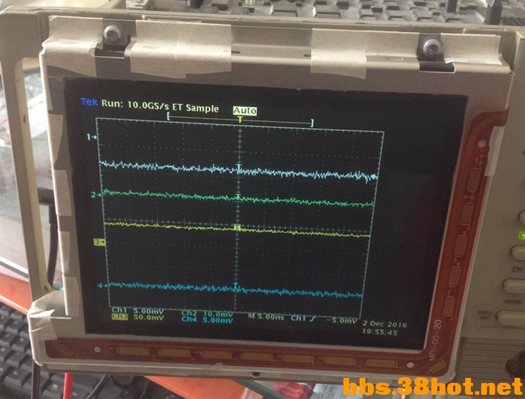

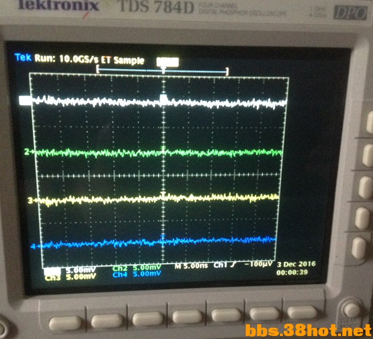

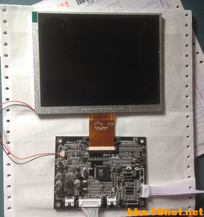

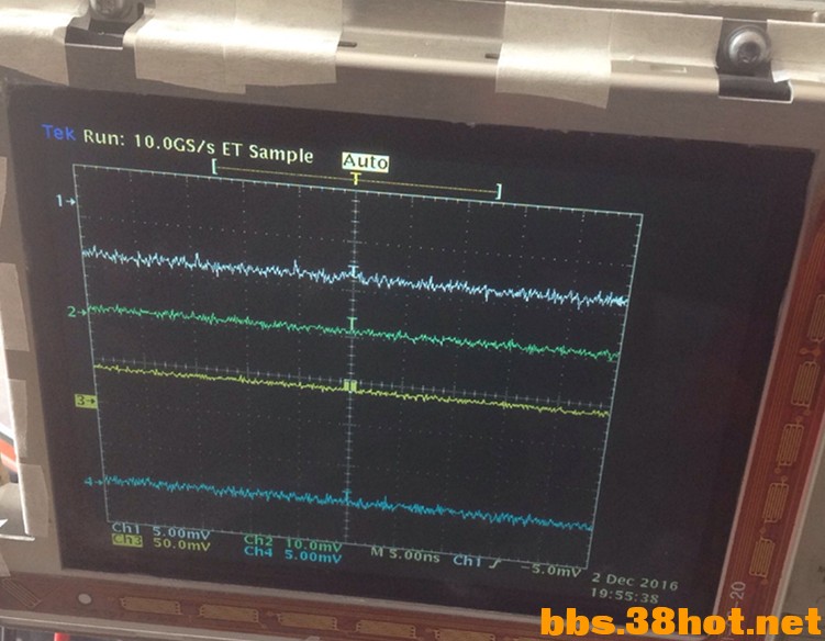

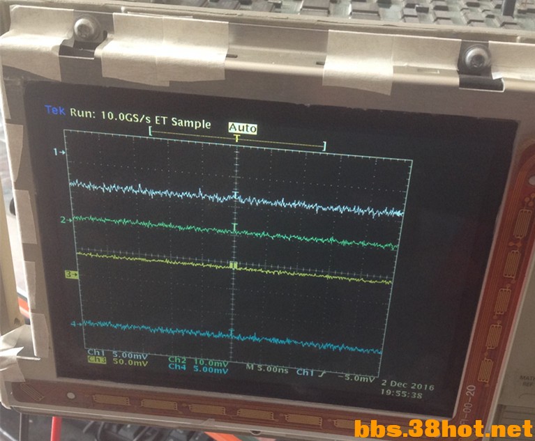

2台示波器,显示部分出问题了,之前是CRT的,高压包故障,包不好买,于是干脆拆了换液晶接口.
请上今天的主角:
在华强北找到好久才找到配套的7寸正屏和驱动板.
把原机电路和显示屏全部拆下来了,期间没有拍照,拆机的样子,脑补好了.
看一下装上的效果: TDS640是黑白显示,TDS784是彩色,屏是一样的,但是机内电路决定了颜色:
