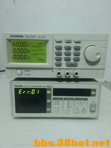

昨天还是好的,想想测一下电源来着 开机就这个样子了?
 楼主| 发表于 2016-12-11 19:43:47 | 显示全部楼层
开机一直报Err01

发表于 2016-12-11 21:14:56 | 显示全部楼层
出現於顯示畫面的保護               保護全名                                           說     明
Err.01                        SDRAM checked error系統硬體SDRAM錯誤,請與經銷商聯絡相關售服維
修事宜。

发表于 2016-12-11 22:24:57 | 显示全部楼层
意思是有芯片损坏,外围而不是CPU,也许很简单,也许是电压参考缺失。
发表于 2016-12-11 23:41:46 | 显示全部楼层
内存有问题?
